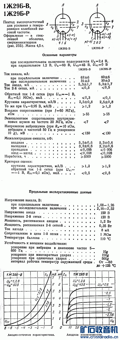

哪位老师傅有1米29B电子管的参数和管脚图!求教。

这是那种铅笔管?毛子的柱栅管?

1水29
 楼主| 发表于 2021-10-8 22:38:32 | 显示全部楼层
谢谢,非常谢谢!
