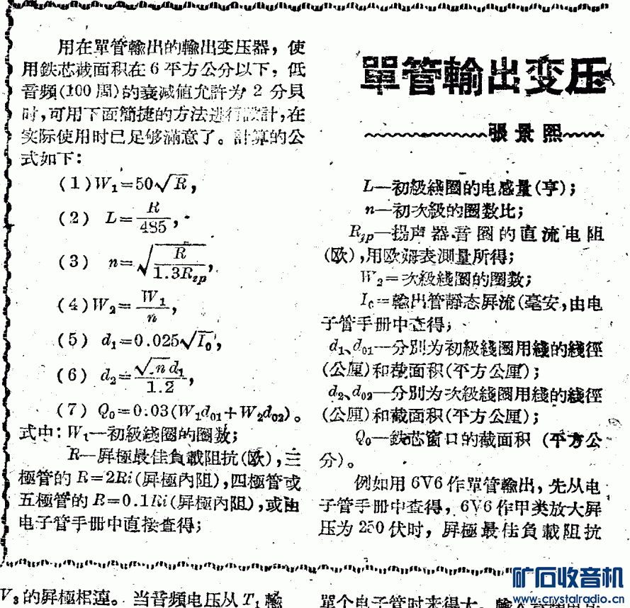

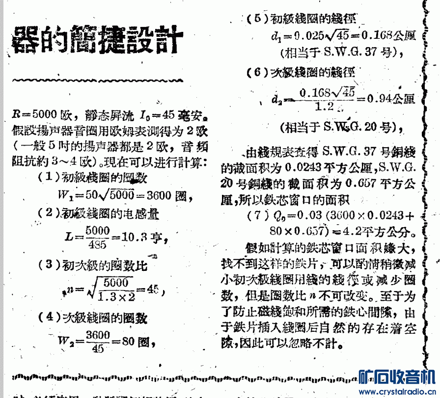

《无线电与电视》杂志1959年6月号刊登了一篇《单管输出变压器简捷设计》的文章,该文介绍的设计公式,与常见的单端输出变压器设计公式不大一样,现介绍出来并做粗略的分析与比较,供大家参考:
下面分析一下该简捷设计公式与常用公式的区别:
1、初级电感L=R/485,5000/485=10.3亨;常用公式为L=R/2πf=0.159·R/f,0.159x5000/f=10.3,两者换算一下-3dBf≈77Hz,与作者说明-2dB,100Hz非常接近。
2、初级匝数W1=50√R,常用公式涉及初级电感、磁力线长度、铁芯截面积等,还没有分析出两者的关系。
3、阻抗比,次级阻抗根据喇叭音圈直流电阻得来,其变比没有考虑效率问题。
4、初级线径计算公式d1=0.025√Io,Io为功放管屏极电流,单位为mA;常用公式电流密度2.5A/mm^2时,Φ=0.7√I,I单位为A。两个公式经过换算,前者相当于常用公式Φ=0.8√I,其余量较大。
5、区别最大的是该设计方法先算出来窗口面积Qo,然后根据Qo选择适当的铁芯截面积S,(该文介绍的6V6GT单管输出变压器实例,Qo为4.2平方公分,选用CECEBI22的硅钢片Qo为5.46,有较大余量,可以满足要求,如果选择19的片子,则初次级线径需要适当减小,否则窗口容纳不下)。这一点与常用公式S=300xLxIo^2计算铁芯截面积公式完全不同,其优点可能是窗口可以保证初次级线圈容纳得下,缺点是没有给出铁芯截面积数据,根据电源变压器简易设计公式推断,一般So=Sc,如果采用CECI22的硅钢片。其叠厚应≥5.46/2.2≈2.5。
6、一般设计公式需要计算的空气隙,该设计方法认为可以忽略。
     有兴趣的网友不妨用两种公式做一比较。
发表于 2021-10-8 18:54:58 | 显示全部楼层
      这是作者的经验公式。在那个时期音源靠的是广播,主要目的是传播党中央的声音,对频宽与音质的要求较低,作者已经 申明是一种简捷的设计方法:        低音频(100Hz)。此时的衰减2db也就是说我们通常设计的最低频率是按100Hz计算的,经验公式难免与通用公式有出入是正常现象,如果设计三级收音机或小功率扩音器还是有可取之处。

谢于版!我也是看到这个设计方法比较简捷(特别是初级匝数公式),计算结果与常用公式非常接近,对业余爱好者有一定参考价值,所以才转发出来,希望对大家有所帮助。

请教白板,就上述计算也好,其他公式计算也好,计算出来的初级圈数实在是多,以前坛子里,介绍的克里希的计算那个圈数还要高于您刚才的示例。但我个人实践来看,这个圈数(3600圈)在加上垫纸,是绕不下的。好像过去国产较高级的收音机,输出变压器也好似没有达到这个圈数。我年轻的时候,绕变压器,怕初级绕少了圈数,总是注意不可有跳线,线要排齐,如果没绕好,宁可退回去重绕。所以,一旦发现初级绕的在窗口达到一半以上一点之后,就不敢再绕了,怕最后装不下,采取的方法,就是按初次级比例重算次级圈数。幸亏如此,不然就装不下铁芯了。
希望能够讲讲实际绕制的经验圈数。

您说的问题确实经常遇到,出现这个问题往往是最低频率取值过低,这样计算出来的初级电感过大、初级匝数过多,初级电感过大,漏感和分布电容必然也大,造成高频性能不良,这是一对固有的矛盾,为了高低频兼顾,最低频率不宜过低, 一般6P1输出变压器,初级3000匝,直流电阻400欧姆左右。  坛内有很多做输出变压器的高手,他们往往不用计算也能八九不离十。

这个公式基本得到的匝数都是偏多的,因为当时的铁芯磁感应强度都很低都不如现在的H50

过去的铁心不能和现在的铁心比较,它们差太多了,6000-8000的铁片到现在的16000-21000铁片。。。
