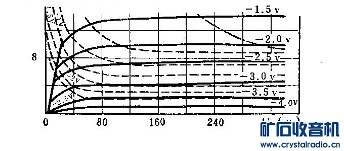

6J4P输出曲线非线性从0V开始,每隔0.5V一条曲线,曲线间隔逐步缩小,唯独-2.5V和-3V之间的间距没有缩小反而增大,对此我百思不解。恳请本坛各位老师解惑,先谢谢大家了。
6J4P五极管输出特性曲线
6J4P五极管输出特性曲线
 楼主| 发表于 2021-10-8 09:47:58 | 显示全部楼层
这是放大了的图

五极管确实有很多迷惑行为
发表于 2021-10-8 10:50:28 | 显示全部楼层
国产管手册有个别错误,使用时候多参照代换管。
发表于 2021-10-8 12:02:54 | 显示全部楼层

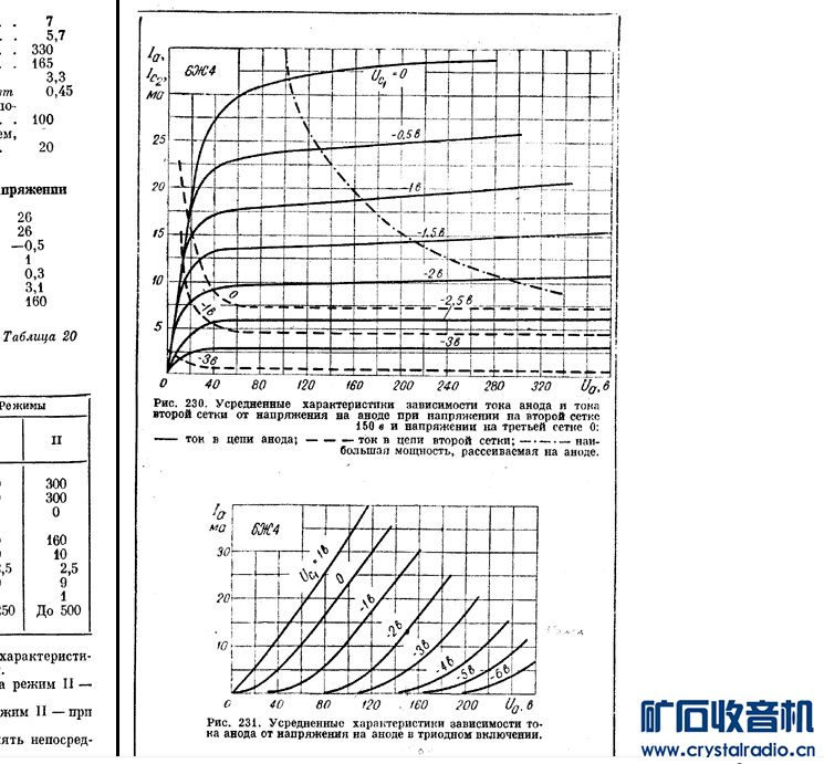

这是苏联同管的资料,可见没有这种现象。
对于这种情况,不可能找到官方解释,只能做一些推测。我个人推测是,编写资料时 测试的电子管 存在个别的特性和性能差异
 楼主| 发表于 2021-10-8 14:05:51 | 显示全部楼层
多谢各位大师指点,有测试手段的老师们是否可以实测一两个管子,用实测数据(曲线)证明此现象乃早期失误。

还是苏联的资料比较可靠,实践证明其电子管参数的一致性也比国产的强些。

国产曲线 聊胜于无  对对比他爹家的往往有不少收获。
