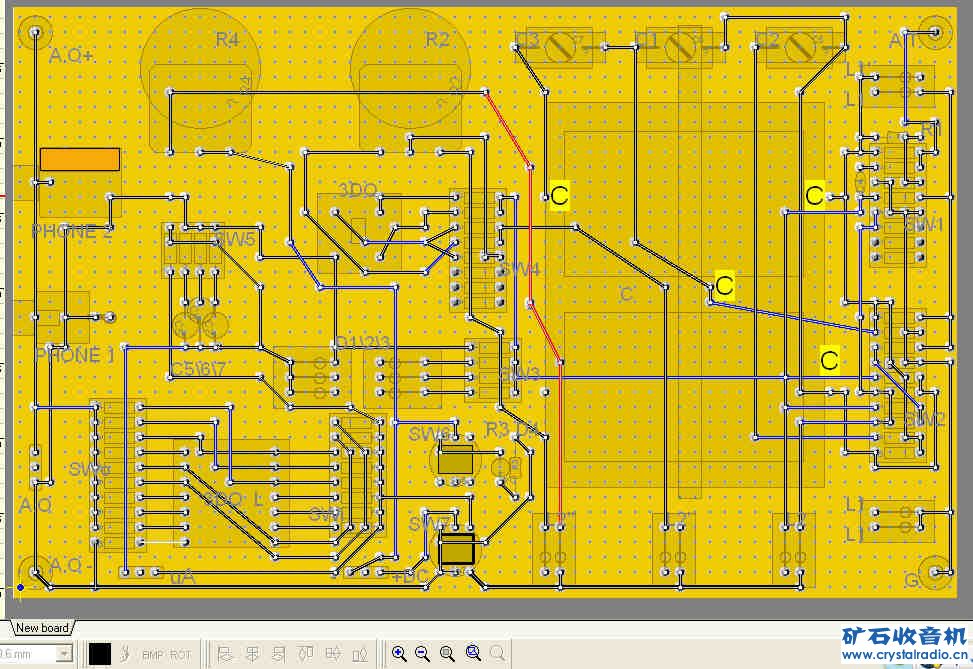

多功能矿机洞洞板图、分解电路

回复 14# qg2007
    LZ:  只问软件名称即可,自己去网上找.谢谢!

 楼主| 发表于 2011-6-27 11:58:35 | 显示全部楼层
回复  qg2007
线圈加矿石 发表于 2011-6-27 11:06
原来如此!
洞洞板软件:LochMaster30
电路图软件:ST-SCH

 楼主| 发表于 2011-6-29 21:05:55 | 显示全部楼层
美图,学习啦!
唐老鸭 发表于 2011-6-29 20:53
谢谢!
画洞洞板接线图时,R4电位器的接地应该是接前级地,否则会影响3DQ工作。当时只求接线短,错画为就近接后级地,特此更正!
