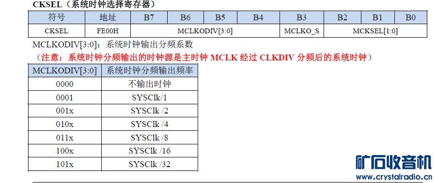

     很多单片机芯片的程序处理速度是将时钟频率除以12来执行每一条指令,高速芯片是不除以12的。高速芯片的处理速度也可以通过软件指令变成低速。可改变系统时钟控制寄存器中的数据实现自己想要的速度。

 楼主| 发表于 2021-10-8 08:58:10 | 显示全部楼层
changwanren 发表于 2021-10-8 08:42
很多单片机芯片的程序处理速度是将时钟频率除以12来执行每一条指令,高速芯片是不除以12的。高速芯片 ...
多谢,学习了。
