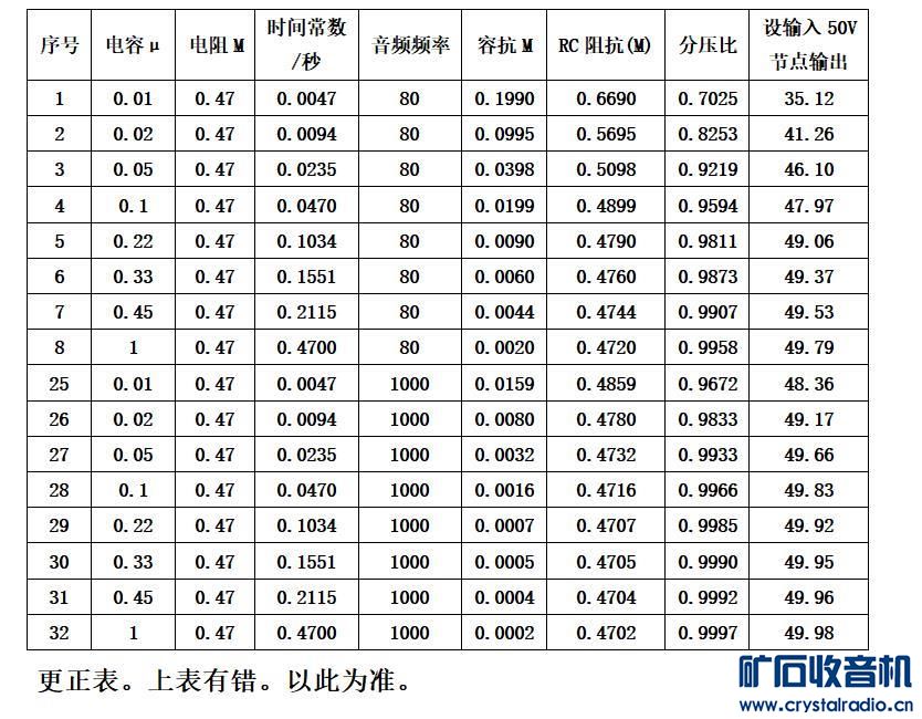

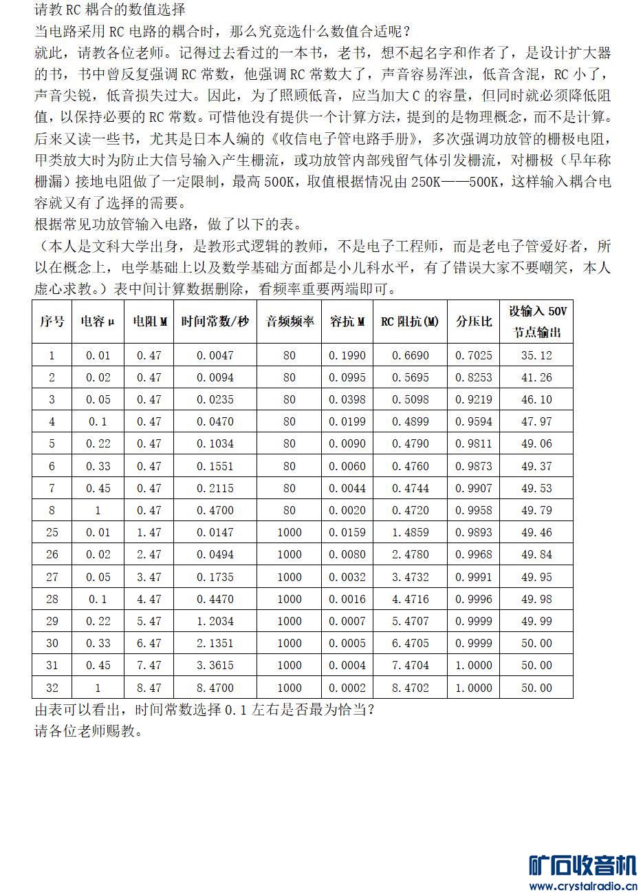

最近思考RC耦合问题,奈何基础单薄,故此请教于各位老师。

 楼主| 发表于 2021-10-7 22:25:52 | 显示全部楼层
上表有错,特此更正如下。
 楼主| 发表于 2021-10-7 22:26:54 | 显示全部楼层
29BBY 发表于 2021-10-7 22:14
RC耦合网络就是个高通滤波器,时间常数大,低频转折频率低,不会损失低音,但过渡时间长,瞬态响应不好。RC ...
概念上是,需要具体计算数值。和最佳兼顾选择。
