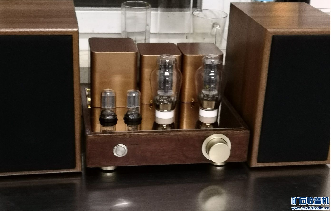

接上次做得300B,最近有画了块PCB板,改动了工作点,电路参数重新计算了一遍。交流点灯竟然做到贴着喇叭才微弱可闻,基本和做得很好的旁热管完全一样。

那两个小管应该是双三极管6N8。用固偏要好一点。
发表于 2021-10-7 22:05:19 | 显示全部楼层
十分欣赏,就是贵了。交流电灯交流声怎样控制得这么好。赞一个。
发表于 2021-10-7 22:20:39 来自手机 | 显示全部楼层
6n8p srpp还是两级直耦
发表于 2021-10-7 22:22:21 来自手机 | 显示全部楼层
牛是哪一家的?
 楼主| 发表于 2021-10-7 22:23:52 | 显示全部楼层
29BBY 发表于 2021-10-7 22:22
牛是哪一家的?
自己绕的,罩子是20元买的 自己喷漆
 楼主| 发表于 2021-10-7 22:24:38 | 显示全部楼层
29BBY 发表于 2021-10-7 22:20
6n8p srpp还是两级直耦
srpp 放大倍数根本不够,是二级直耦但也并不是
发表于 2021-10-7 22:33:19 来自手机 | 显示全部楼层
也对。6n8p srpp确实推不动300B
发表于 2021-10-7 22:34:20 来自手机 | 显示全部楼层
但是6n8p串叠兴许可以,就是输出阻抗高一些了。
发表于 2021-10-7 22:36:16 | 显示全部楼层
给个电路图看看。小管怎么不放在大管中间?
 楼主| 发表于 2021-10-7 22:40:46 | 显示全部楼层
串叠这种从来不用,我这电路只此一家 要有也是抄袭

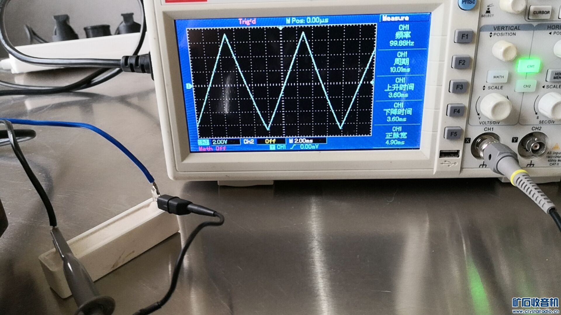

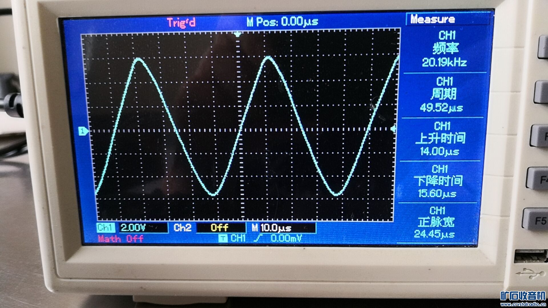

 楼主| 发表于 2021-10-8 20:36:50 | 显示全部楼层
测试了下频响 .用的是8欧的功率电阻当负载。输出功率在3W走的样子。20K的时候比1k峰值小了1V不到点
10HZ
10HZ
20HZ
20HZ
40HZ
40HZ
100HZ
100HZ
1K
1K
10K
10K
20K
20K
