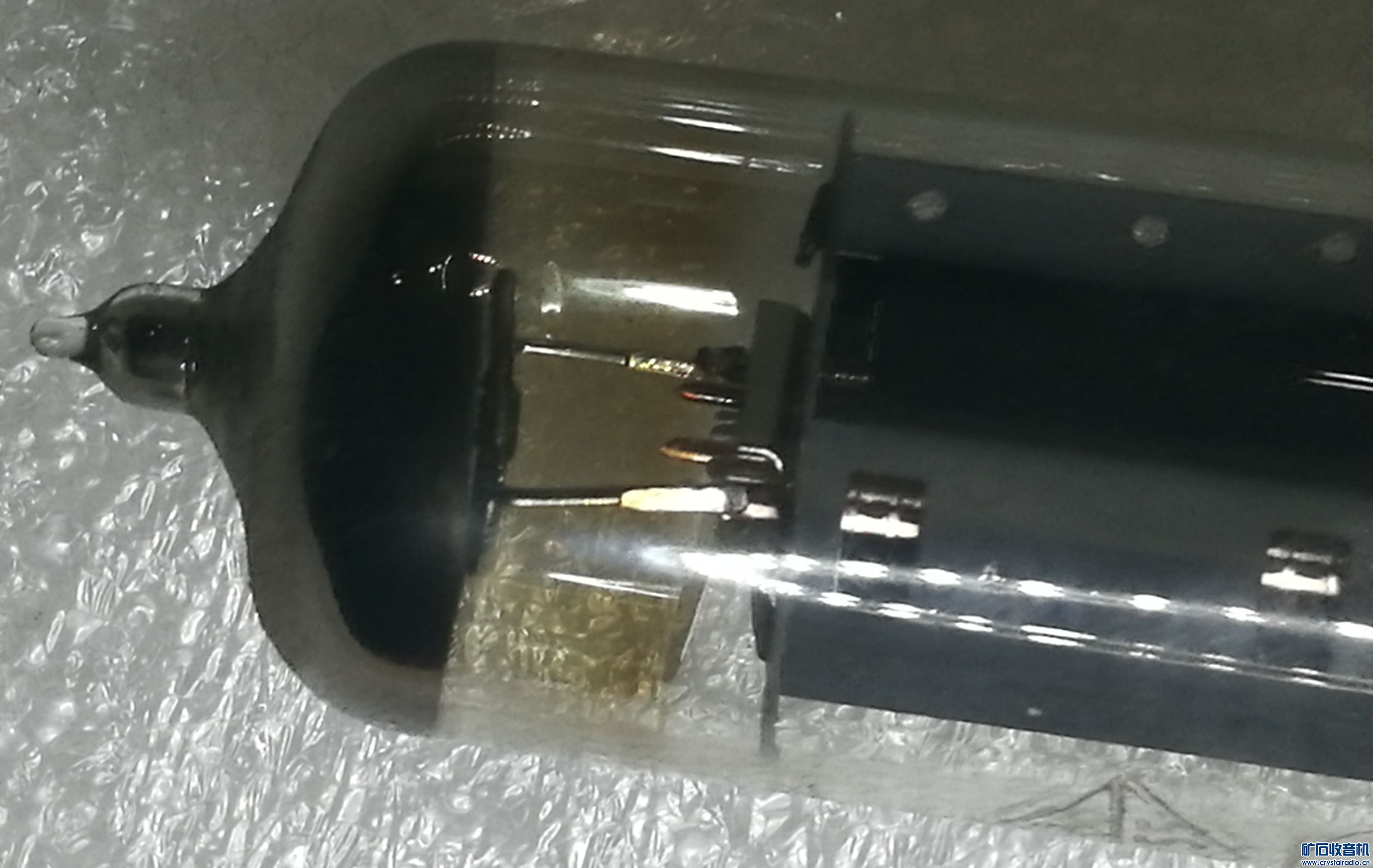

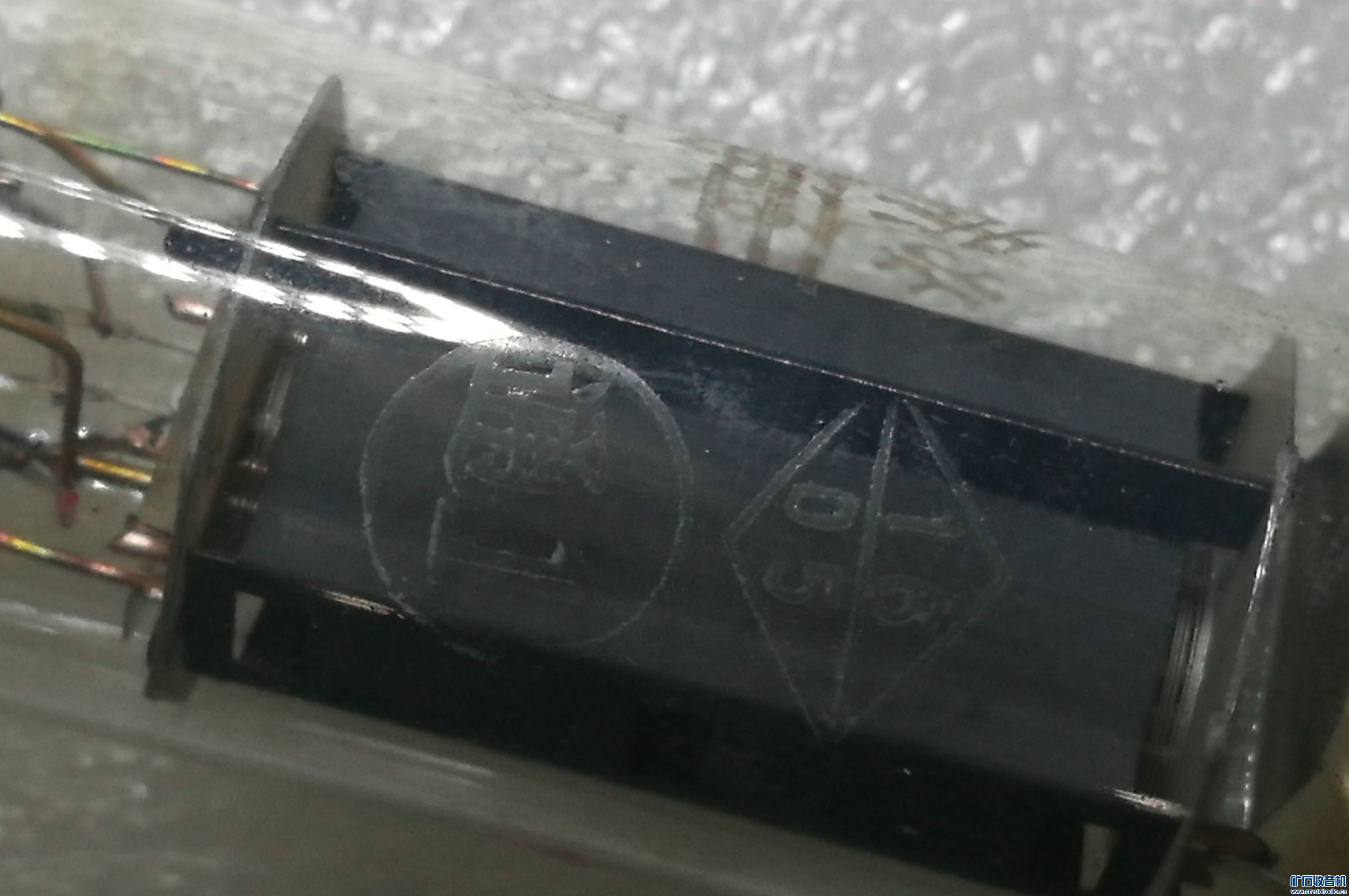

刚买的6P15,管壁有些发黄,大家看看算二手还是本来这样呢?通1 J 这个算什么级别?

有黄斑,就是老管子。新管子整体透亮,吸气剂部分黑亮反光,管脚与管底无黑色斑。
发表于 2021-10-7 19:56:22 | 显示全部楼层
根据两个栅极柱被烧灼的痕迹看这是用过的管。
发表于 2021-10-7 21:17:02 | 显示全部楼层
管壁整体发黄不影响实用,这是玻璃的成分不达标,以前许多国内厂家技术不过关,玻璃透明度都较差,改开后才引进浮法玻璃生产线。只有管顶发黄就是用一段时间的旧管了。
以前的电子管等级直接用汉字表示。除罕见的印有“军用品”之外依次是特;通1;通2;民(4);业余品;试制;等外,次品。后来才改为T;J:M。
发表于 2021-10-7 22:06:02 来自手机 | 显示全部楼层
记得某期无线电杂志里面的无线电问答里说过,通1就是民用。
发表于 2021-10-8 08:52:09 | 显示全部楼层
通1   就是军民通用
发表于 2021-10-8 09:48:57 | 显示全部楼层
6、70年代军机用管一般也用“通一"管,使用前先老化、测试,合格后再由厂(研究所)检验,加盖检验合格章(或军检合格章),并标注检验合格年、月标示。
发表于 2021-10-8 10:41:29 | 显示全部楼层
伍大胆 发表于 2021-10-8 08:52
通1   就是军民通用
某期无线电杂志里面的无线电问答里说过,通1就是民用,没说到军民通用,我也没见过其它关于这个问题的纸面解释。
关于这个问题,其实坛子里以前有多个帖子讨论过,记得还有人发过无线电问答里的截图。

二手管,绝对不是新的
