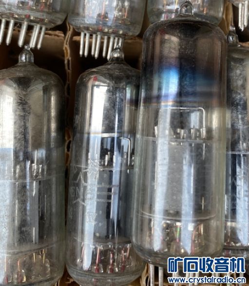

有几个这样的管子水银部分发蓝有问题吗?6N6

发表于 2021-10-7 07:35:23 来自手机 | 显示全部楼层
管子没问题。
发表于 2021-10-7 08:15:24 | 显示全部楼层
没有问题,正常。
发表于 2021-10-7 08:49:50 | 显示全部楼层
不是水银是 消气剂。
发表于 2021-10-7 11:04:09 来自手机 | 显示全部楼层
薄膜干涉?
发表于 2021-10-7 11:31:35 | 显示全部楼层
          光看外形判断管子好坏不一定准确  ,外观正常,不一定正常  外观不正常 不一定不正常
发表于 2021-10-7 11:39:28 | 显示全部楼层
加热蒸发消气剂温度没控制好而至。一点也不影响使用。
 楼主| 发表于 2021-10-7 11:48:38 | 显示全部楼层
上面都是行家
发表于 2021-10-7 17:23:34 来自手机 | 显示全部楼层
应该是慢性漏气了,所以消气剂的边缘会出现这种情况,肯定能用,好不好另说。
