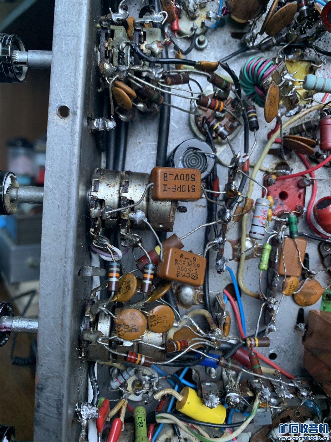

直接利用零件引线焊管脚搭棚的最好,收音机都是固定位置。只有军用的发报机比较讲究,那是随身携带的东西哦。这是美国机的搭棚图.

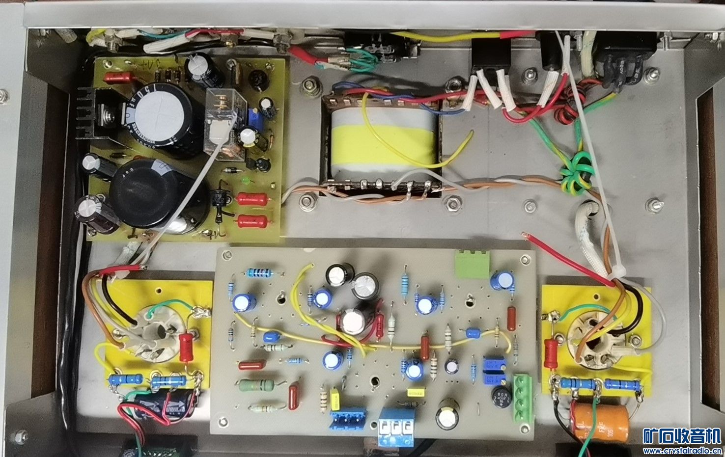

早先使用波段开关片搭棚(见图1),现在功率管处,使用50X50mm厚3mm环氧板中心开27mm园孔,周边打铆钉加焊片。电压放大使用单面电路板装元件。(见图2)
图1
图1

NANDIAN6 发表于 2021-10-6 15:45
直接利用零件引线焊管脚搭棚的最好,收音机都是固定位置。只有军用的发报机比较讲究,那是随身携带的东西哦 ...
这种不得把维修佬逼疯了?
发表于 2021-10-7 08:09:25 | 显示全部楼层
29BBY 发表于 2021-10-7 00:11
这种不得把维修佬逼疯了?
那是前级和音调部分的原装美国机直接用原件引线搭棚连接的,高压用了接线架,对维修佬应该很方便的哦。
