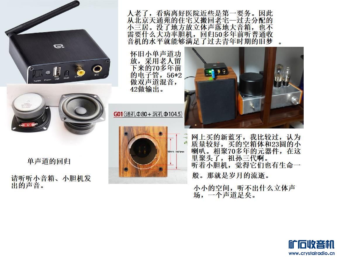

发此文的目的是最近经常思考,在小空间环境中,有没有必要非得做两声道或多声道机子。因为即使是双声道,因为两只音箱的距离过近,又需要什么耳朵来分辨左右的声音呢?
此外,由于居室小,10到15平米的老房子,没地方放落地大的落地音箱,那么多大的音箱能够满足我们的最低欣赏音乐的要求呢。
记得小时候,祖母的屋子曾有一台美国收音机,机内使用的是四寸的励磁扬声器,低音没听出什么,但人声和戏曲的女声却很有味道。
后来文革初始时期,父亲买过一台凯歌收音机,使用的是5*7的飞乐扬声器,我才注意到其所谓的低音。后来文革期间停课,没事做,就玩胆机。依次使用过8寸励磁扬声器、6.5寸飞乐扬声器、5寸飞乐扬声器。声音都不错。
胆机从6F6、6v6、6P14、6N8并联单端到这些小管子的推挽。年轻时,总觉得机子必须推挽,否则音乐起落时,扬声器没有“力道”。
做来做去,转眼就成了七旬老人。可就是听不惯集成块。虽然自己晚上睡觉前听小说用自己做的集成块机子,但那是没办法,怕睡着了时间过长,胆机过热。总觉得集成块发成的声音,再逼真也没有胆机的柔和耐听。
老了,人就成了弱势群体的一员,连带居住的空间也在回归,还需要两声道大功率胆机吗?需要的是清晰,柔和以适合老年人的听觉变化。
因此需要朝单声道回归、更需要不占地方还说得过去的小音箱。
这几天长想买个真皮边的3寸扬声器或4寸真皮边扬声器。可看空音箱和好扬声器还有些贵,老了,有些小气舍不得了。

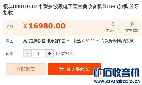

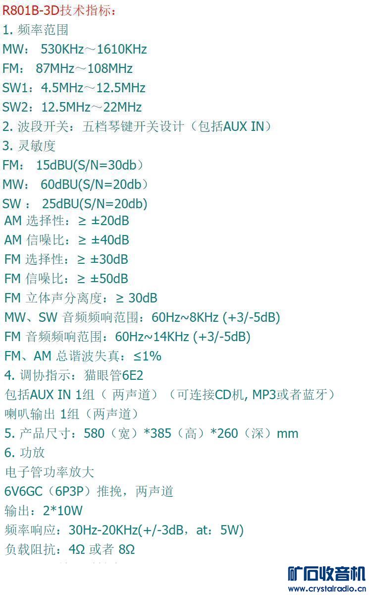

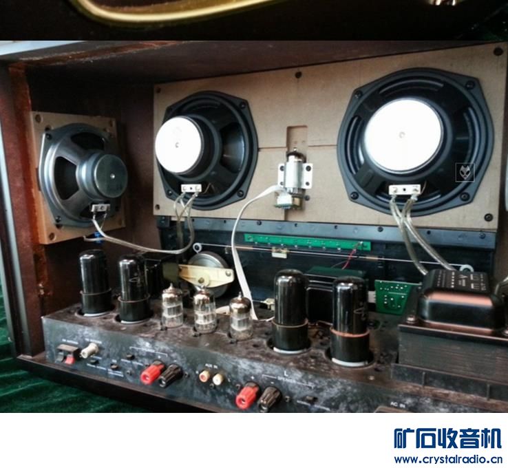

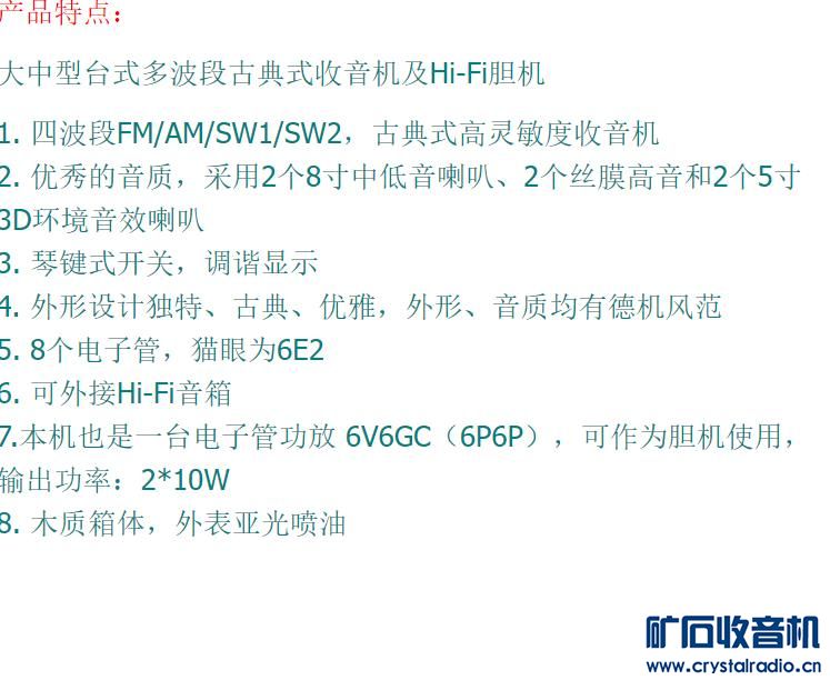

旧收音机得翻新,如果外观不佳,也影响观瞻。最重要的是,调幅波在大城市电磁波收到的干扰严重,尤其是楼里的电源,家家不定多少开关电源工作,足可以将调幅中波电台淹没。而调频收音机大多是晶体管集成电路的。深圳有家公司忘了名字,买过所谓电子管收音机,其实是集成电路接收,电子管低放功放。其售价最高的上万。个子也大。不如做个小胆机。
在网上查了一下,真的好贵。
