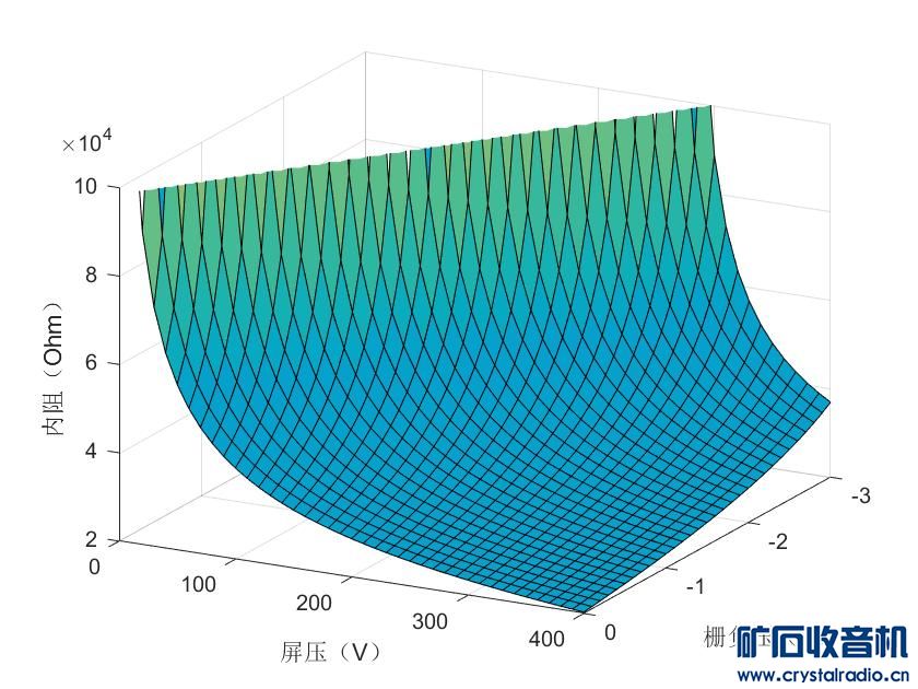

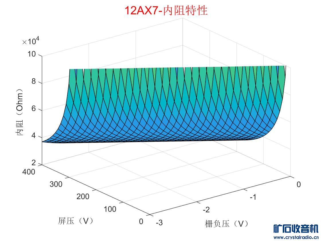

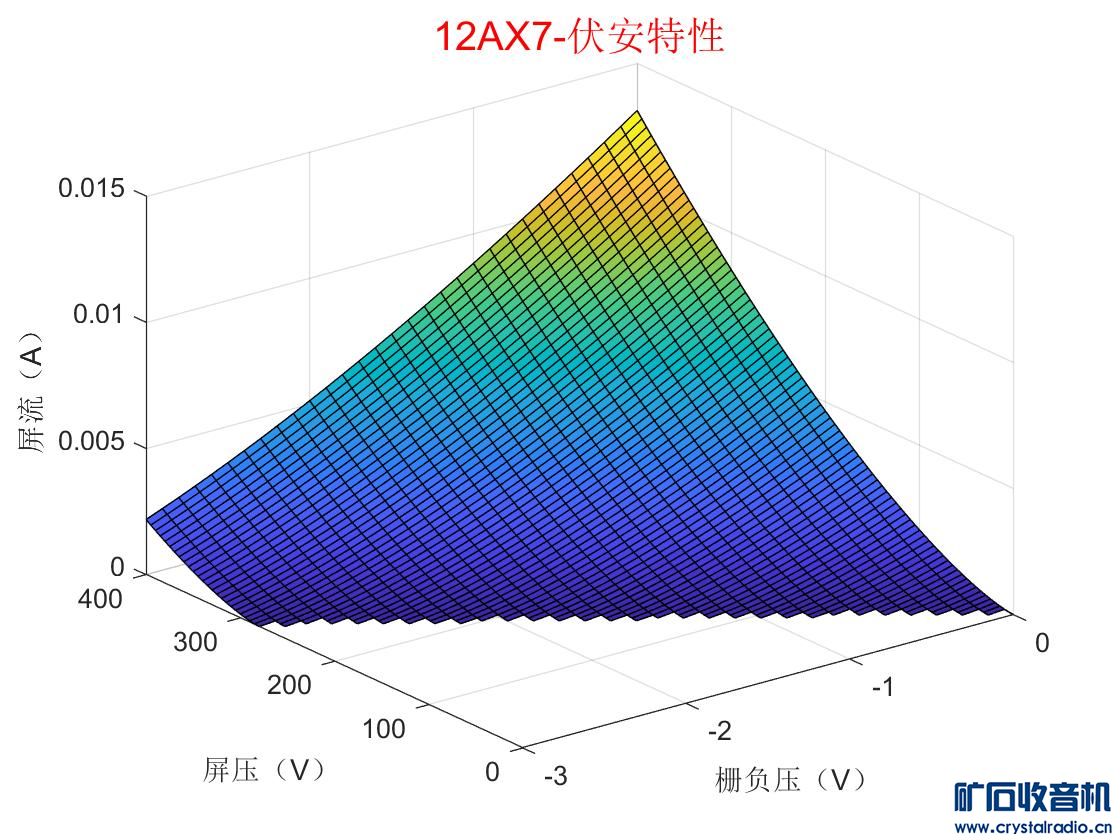

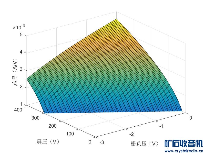

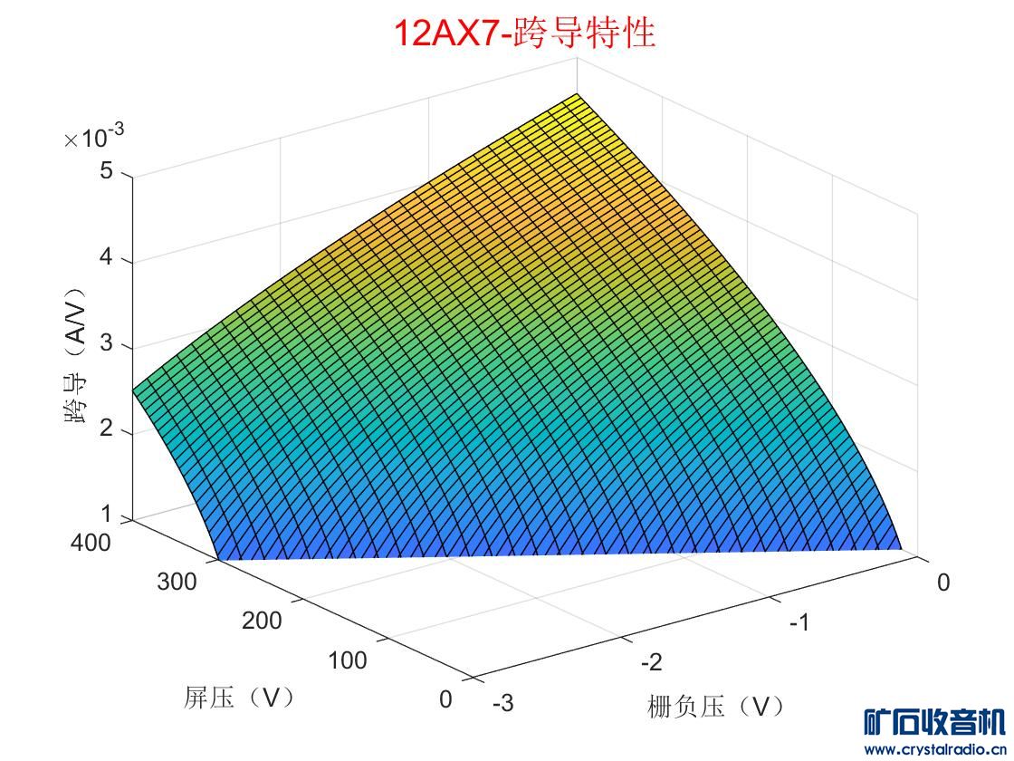

晚上研究电子管的伏安方程,顺手画了这么三张曲面图
本贴关联:电子管模型
我们知道,三极管的屏流、内阻、跨导均是静态工作点的函数。静态工作点可以唯一地用(屏压,屏流)表示,也可以唯一地用(屏压,栅负压)表示。为了计算方便,使用了后一种表示方法。无论怎么样,屏流、内阻、跨导这三个量都是二元函数,因此直接将它们绘制在(屏压,栅负压)平面上,可以让我们更直观地认识管子的特性。
以下为12AX7的特性曲面:
1、屏流曲面
2、跨导曲面
3、内阻曲面

我们看到,像AX7这样线性比较好的管子,其跨导、内阻也不是恒定不变的。但是,二者之乘积μ基本不变。

发表于 2021-10-6 20:57:22 | 显示全部楼层
晚来无事,把楼主的代码跑了一下,没有问题,顺手给每张图加了个标题(title)。

 楼主| 发表于 2021-10-6 08:42:00 来自手机 | 显示全部楼层
图二告诉我们:屏压越大,负压越浅,跨导越高。这是一条三极管的普遍规律。所以设计阴极输出器时,应将屏压选大些或者负压选浅些,同时保证足够的静态屏流,来获得低输出阻抗与大的动态范围。

 楼主| 发表于 2021-10-5 23:15:38 | 显示全部楼层
代码:
%绘制三维伏安特性曲面
clear;
x=0:-0.1:-3;
y=0:5:400;
[X,Y]=meshgrid(x,y);%创建坐标网格
id=X+Y./93<0;
X(id)=nan;
Y(id)=nan;%剔除定义域外的点
Ip=(2/1360)*((X+Y./93).^1.5);%计算屏流
surf(x,y,Ip)%绘制曲面
xlabel('栅负压(V)');
ylabel('屏压(V)');
zlabel('屏流(A)');
%绘制跨导特性曲面
clear;
x=0:-0.1:-3;
y=0:5:400;
id=X+Y./93<0;
X(id)=nan;
Y(id)=nan;%剔除定义域外的点
gm=(3/2/680)*((X+Y./93).^0.5);%计算跨导
surf(x,y,gm)%绘制曲面
zlim([0.001,0.005]);
xlabel('栅负压(V)');
ylabel('屏压(V)');
zlabel('跨导(A/V)');
%绘制内阻特性曲面
clear;
x=0:-0.1:-3;
y=0:10:400;
id=X+Y./93<0.01;
X(id)=nan;
Y(id)=nan;%剔除定义域外的点
ri=42160*((X+Y./93).^(-0.5));%计算内阻
surfl(x,y,ri);%绘制曲面
zlim([20000,100000]);
xlabel('栅负压(V)');
ylabel('屏压(V)');
zlabel('内阻(Ohm)');

 楼主| 发表于 2021-10-6 21:02:34 来自手机 | 显示全部楼层
感谢
我的代码还是麻烦了。跨导内阻直接由第一张图求偏导就行了。我是手算后输入表达式。
