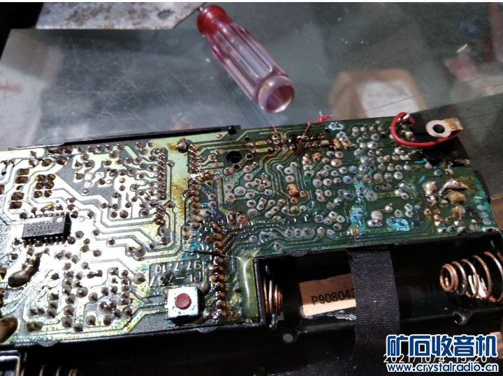

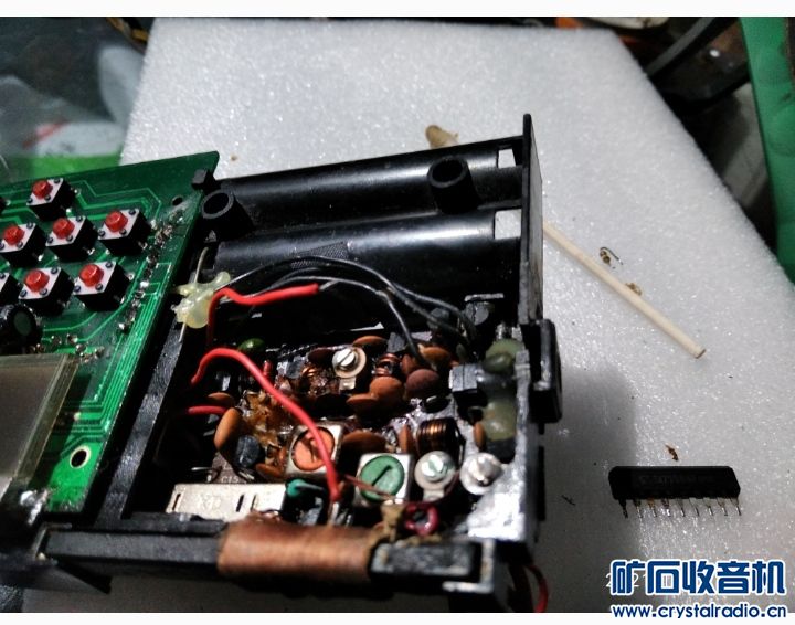

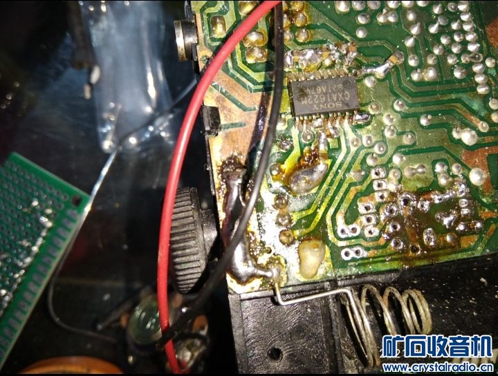

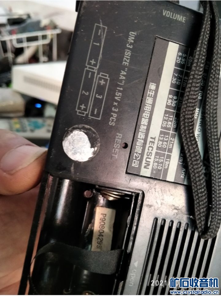

    等了几天终于到了,卖家包装的还不错,保护的挺好。拆开一看,果然是电池漏液,而且比我想象中的还严重N倍,里面还是潮潮油油的电解液,感觉是电池一直放在里面漏液,直到卖家接手才把坏电池抠出来的。 IMG_20211005_201655.jpg
    可以看到高频部分背面,腐蚀的有多严重,正面微调电容也腐蚀变成绿色的。

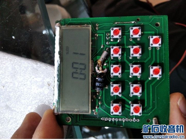

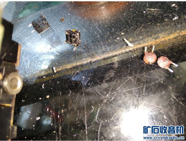

   先用洗板水清理一下,污物与阻焊层一起被一片一片的洗朊脱下来了。腐蚀程度远超了我的想象。先不管这些了。洗了暂且放一边,来搞控制部分,这部分不搞好,其它的地方都白搭。稳压电源调到5v,夹到电池仓正负极上,不出意料的,没反应,测一下TC9307没供电,发现电池正极线路板上有腐蚀断线的,连上,TC9307供电有了,还是我这张旧船票登不上它的破船,涛声依旧无显示,看着腐蚀生锈的按键,会不会是按键漏电引起的不显示?统统给它拆了。上电,还是不显示,测一下晶振,一个脚0.43v,一个脚1.47v,朋显不对嘛。全部折下来,发现两个22pF电容及板子上却均有电解液的痕迹,清洗,取两只新22pF贴片电容代替原来的瓷片电容,并且连晶振一起从板子背面搬到板子正面,焊好,通电,Ok!显示出来了。屏是好的,谢天谢地。 IMG_20211005_202053.jpg IMG_20211005_202028.jpg

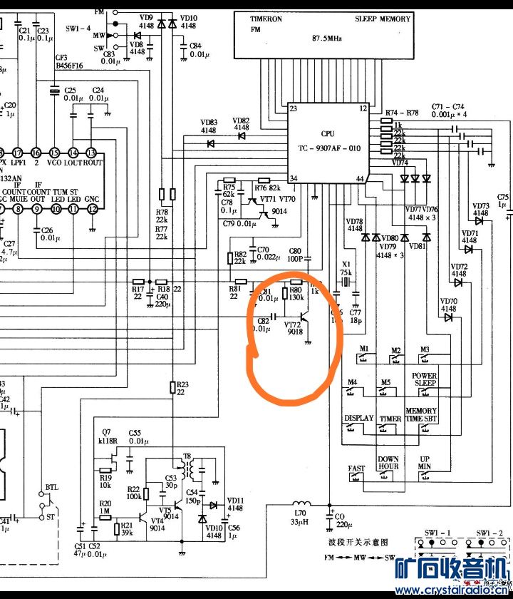

   接着从TA8132第一脚注入10.7MHZ等幅中幅,喇叭安静了,一直到TA7358第6脚,基本正常,我这室内FM信号不好,拿一个USB取电的FM发射器,87.5MHz放音乐,收音机测试,收不到,还是昨天那个问题,ⅤT调谐电压不随频率改变而变化,显然PLL是失锁状态。问题是TA7358的本振有问题,还是TC9307这边的问题,那就要先测一下7358的本振是否正常了。

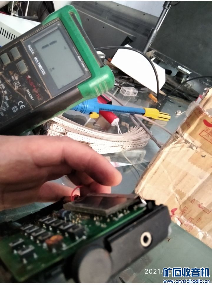

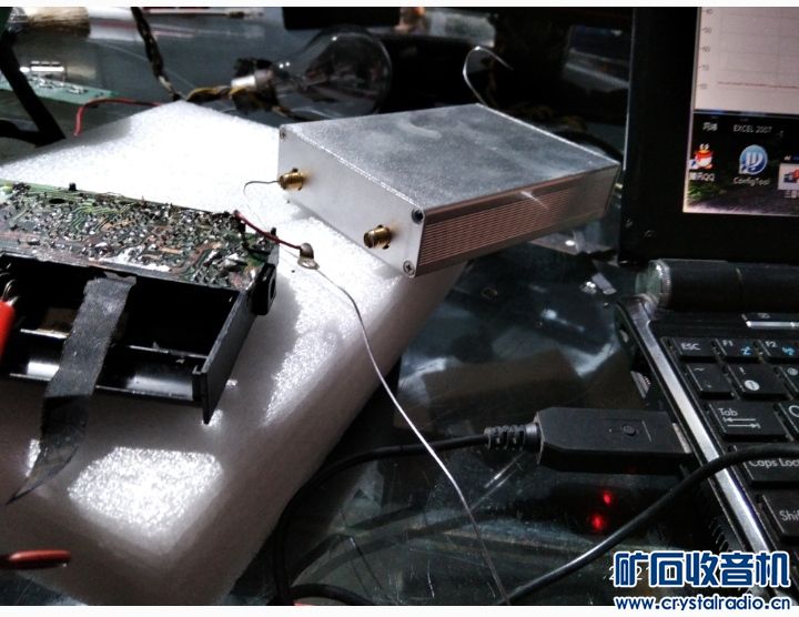

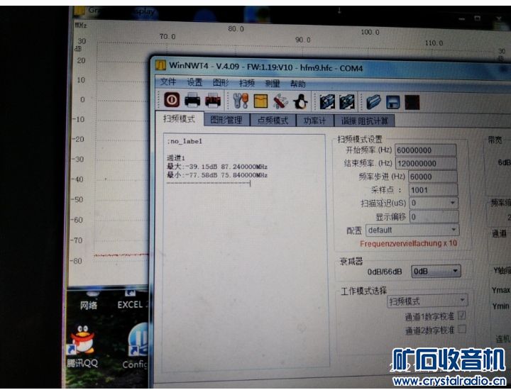

    TA7358的8脚振荡信号,我手头没有灵敏度足够高的频率计来测试,想起前年在老马家买的USB虚拟频谱仪,用它来看本振,刚好。拿出频谱仪接上。先试一下FM发射器,看一下能不能正常显示。FM发射嚣信号比较强,插一根焊锡丝当天线,电脑上显示了正常的图形。 IMG_20211006_193728.jpg IMG_20211006_193757.jpg IMG_20211006_193826.jpg
       撤掉FM发射器。
     用表笔从ⅤT72的基极注入感应干扰信号,频谱有反应,说明VT72这一级工作正常。 IMG_20211006_193920.jpg IMG_20211006_193426.jpg

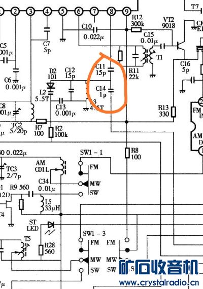

       既然确定是TA7358的8脚这边有问题,没有起振,那就仔细检查一下这个引脚的相关元件,先拆下7358清洗一下,下面的板子也洗一下。再细查一下,发现C14(1p)身上有电解液的残迹,细测果然有漏电现象,换成同容量贴片,感觉C11(15p)也不靠谱,也直接换掉,翻箱倒柜,找了一圈没找到同规格的电容,勉强找个黑点的18p电容,装上。 IMG_20211006_193634.jpg

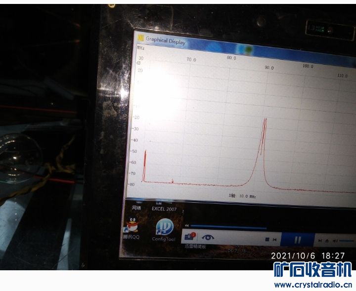

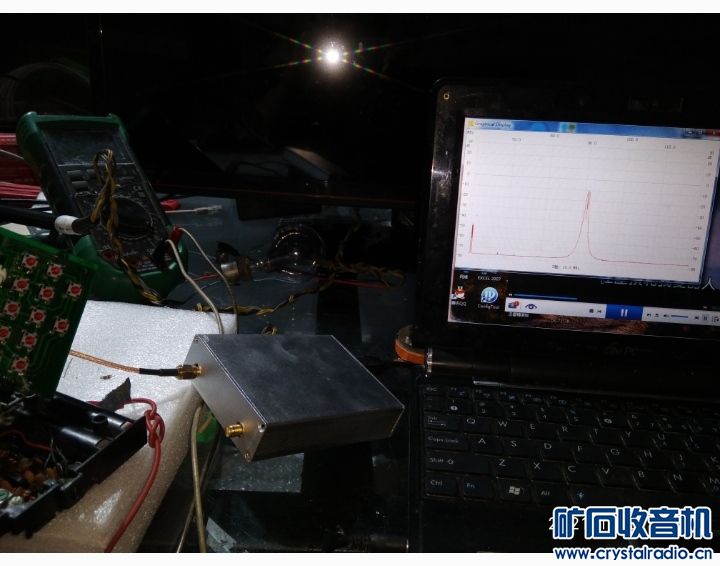

   发现振荡频率一直在90MHZ附近,调节接收频率,本振无变化,ⅤT电压也不变,手靠近本振线圈,可以从频谱上看到本振频有变化,说明PLL依然失锁中,

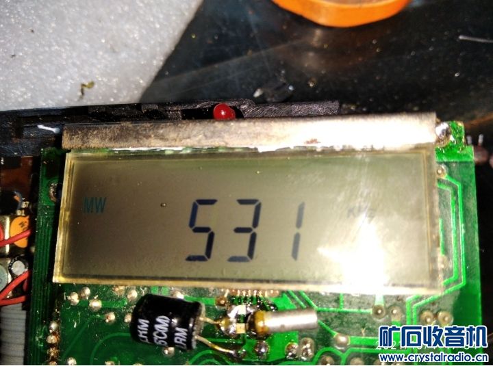

      电路接好恢复,发现Ⅴt调谐电压,己经可以随频率调节委化而变化了。 IMG_20211007_193143.jpg IMG_20211007_193203.jpg
    ok,环路总算锁定了。
