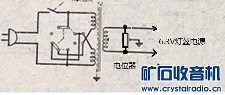

我的一台老电子管Q表,有一个6H2的灯丝供电串了一只线绕电位器,现在调乱了,不知道怎样恢复,因为原理就不懂。
请教:这个检波二极管的灯丝为什么要串电阻降压?
谢谢!

       估计这只电位器不是串接在灯丝电源电路理起“降压”作用的。
       而是并接在6.3V灯丝电源两出线间,其中心动臂接地,起平衡交流声作用,防止交流声干扰影响仪器测量的准确性。见附图。这个估计是线性的线绕电位器,无仪器校准的请款下,只需调到中间位置即可(使电位器动臂与两端电压相等,都是3.15V)。

 楼主| 发表于 2021-10-6 10:28:02 | 显示全部楼层
       而是并接在6.3V灯丝电源两出 ...
谢谢,不是这样的,是串联在灯丝回路的。

发表于 2021-10-6 11:47:10 | 显示全部楼层
6H2是苏联的双三极管型号,就是国产的6N2,简单的调试就是测量4,5 脚的电压是6.3V就可以了,这个电阻的电阻值很小。

发表于 2021-10-6 12:24:07 | 显示全部楼层
szp 发表于 2021-10-6 10:28
谢谢,不是这样的,是串联在灯丝回路的。
    有的扩音机前级放大管为了降低噪声就采用减小灯丝电压的方法。你这是电子仪器还是二极管就不清楚了,是不是与之供给其他电路(包括其他同供电子管)绕组电压要求高于6.3V,就采用给6H2降压到6.3V。
发表于 2021-10-6 12:31:24 | 显示全部楼层
   6H2是最短小的小七脚管。而6H2П是短粗胖的小九脚管,如果是后者的话就是为了减低杂波信号的干扰。
