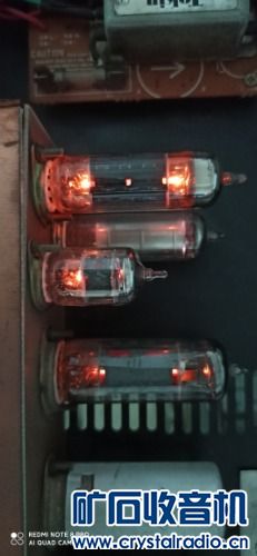

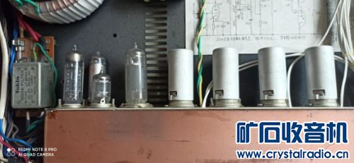

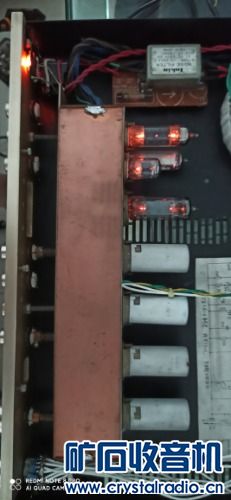

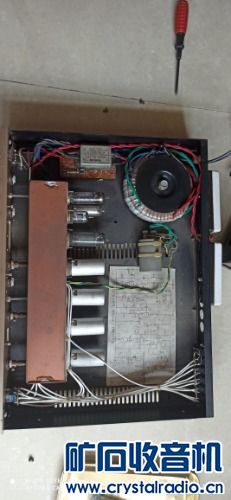

两台前级都一样02年制作,12AU7骑马输入,5814阴极输出,6X4整流,6P1  6J1  OA2作稳压。

最好是用工程语言-—电路图说话。
发表于 2021-10-5 15:04:53 | 显示全部楼层
机内附带电路图,可惜看不清!

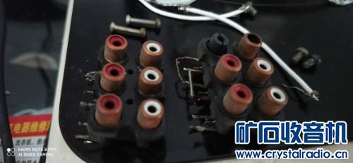

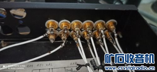

 楼主| 发表于 2021-10-9 09:55:48 来自手机 | 显示全部楼层
更换RCA插座
 楼主| 发表于 2021-10-9 10:03:10 来自手机 | 显示全部楼层
更换RCA插座
 楼主| 发表于 2021-10-9 10:10:14 来自手机 | 显示全部楼层
更换了RCA插座
