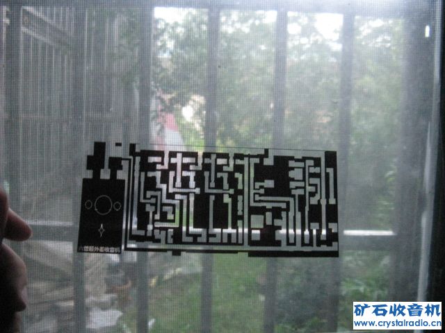

花了1天时间用画图软件制作电路板线路,然后用专用的喷墨打印纸打出图纸:线路大小要和覆铜板大尺寸相同
这是在透明的打印纸上打印好了的线路图的反相效果,

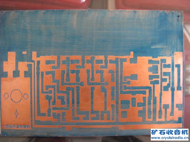

然后给一块檫亮了的覆铜板涂上感光油,要薄,并用电吹风吹干。然后把打印纸放上面,放太阳下曝光60秒,再然后放到显影剂中,

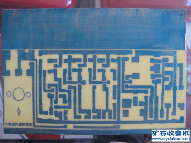

过几分钟,用刷子刷刷,就是下图的效果
然后放到三氯化铁中腐蚀掉,要半个多小时
最后放到脱膜剂里面脱掉上面感光油层,已很硬,刀子都难刮动。
再用小砂纸把铜路檫亮了就可以了

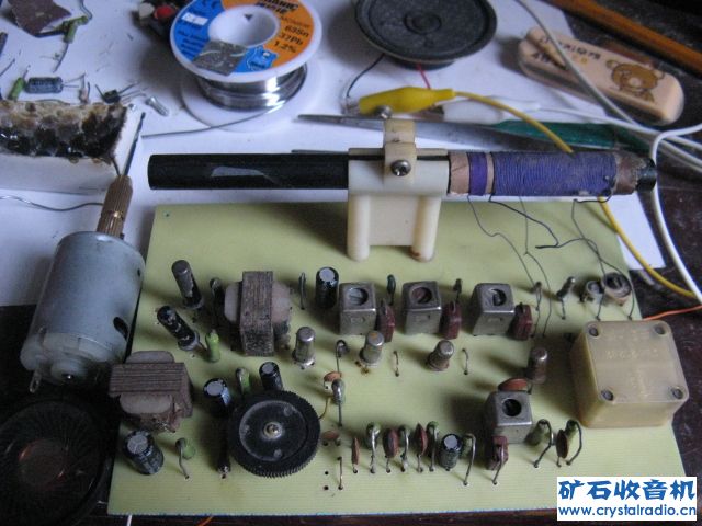

下图左边是打孔用的小电钻,一边钻一边上零件,就完了,做到今天早上0点半了,但不响,弄得觉到睡不好
早上一起来就检查线路,发现三极管CE脚画线路的时候就画反了,还有几个地方画反了,象本来线路是从左到右的,但现在要从右到左装机,还有调音量的,正常收音机一打开音量从小到大调,我这个一打开音量是最大的,然后逐渐调小。不过用来玩是没关系的
收的台跟卖的收音机差不多,主要4个台,声音要比买的大,毕竟6v供电,噪音也大点样的

看那些元件都比较老旧,有没有在焊机前,用万用表检查一遍是否好用,不然故障率比较高。
发表于 2011-6-26 23:14:58 | 显示全部楼层
不错啊,不过,中频是怎么调的?

回复 7# [ifzh547611
主要是中周,中振,三极管,变压器都测了边,开始用的功放管3AX83有一个漏电大,便换了一对3AX81,电阻电容没怎么测,按上面标的来,电解电容用的是现在的
 楼主| 发表于 2011-6-27 06:24:42 | 显示全部楼层
回复 8# barracuda
中频不知道怎么调,能找到4个强信号的台就可以了,以后再学学,主要缺点是感觉声音不太好。中振和那个云母电容是在一个旧收音机上下下来的一套的
这个DIY的6管超外差如果成功,并且调试好,凡是国产分立元件的收音机都可以维修了,调试的关键中频一致,不见得非在465,最后的三点统调很重要1、600KC左右调瓷棒天线线圈的位置,2,1400KC左右调天线的微调电容,3,到1000KC左右用一个铜、铁棒靠近瓷棒天线,铁棒靠近声音变大,天线电感不够;声音变小电感大,统调3-4次基本可以中波波段较完好的跟踪了。
