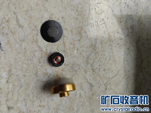

发表于 2023-10-10 11:23:12 来自手机 | 显示全部楼层
舌簧耳塞,其中有一款(中下)已拆过了,不是舌簧,是普通电磁铁膜220欧直流电阻,灵敏度主观感觉并不差。

助听器耳塞不一定是舌簧耳塞,手头多的才拆开看看;
左下是舌簧的变形,磁路有些特点,不是标准的跷跷板,也不像ES2助听器耳机那种,振膜是白塑料的,不知是不是尼龙的,感觉只有有源情况下使用,因为太小了,拍不清楚。

那到底是舌簧的好还是电磁的效果好呢?  相差多少?谢谢。。

一共有过四只助听器耳机。
1999年买过一个新的,拆开后发现里面居然是一个黑色的蜂鸣器,直流电阻是8Ω,蜂鸣器就是电磁炉或者安全出口指示用的那种,里面结构是磁电的,就是薄铁片,环形磁铁,线圈,铁心。灵敏度非常高,几乎和动圈耳机相差不大,这也是为什么我在淘宝上买了十多个蜂鸣器代替8Ω白色耳机。
头几年我25一支的价格买了2只新的助听器耳机,拆了一支发现里面是图上这种舌簧的,灵敏度是真高,远远超过除了电话用舌簧耳机(直流电阻65Ω,交流阻抗350欧姆)所有耳机。
在旧物市场购买了一只旧的助听器耳机,里面就是你下图那种直接装大点的环形磁铁,薄铁片,铁心线圈结构的,这种耳机的灵敏度真不敢恭维,几乎电视机老袖珍收音自带的白色8Ω耳塞机的灵敏度是一样的,我拆完后,这个耳机就不要了,没有特色。
事实上舌簧耳机除了这种入耳式的耳塞外,还有带耳挂的。
