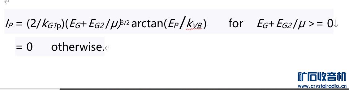

五极管屏流方程:
EG2为帘栅电压;KG1P,KVB为两个取决于管子结构的参数,剩余变量含义同上。
值得注意的地方:从表达式来看,五极管的帘栅极似乎充当了三极管中屏极的作用,与五极管的控制栅一起,以类似的规律控制五极管屏流。而屏压对屏流的控制仅体现在多出来的arctan()项中。arctan项有两个作用:其一,反映了五极管曲线从低屏压的“线性区”到高屏压的“饱和区”的转折现象,即反应了“膝部”knee的存在,而三极管曲线无此现象;其二:反应了饱和区曲线的斜率,即五极管内阻。

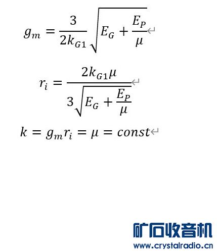

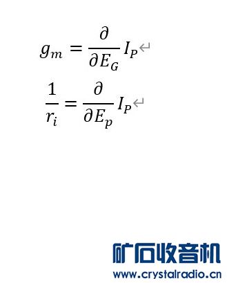

基于C-L公式的三极管动态参数推导:
首先定义三个动态参数:跨导gm;内阻ri;放大系数k。k等于前二者之积,前二者定义如下:
注意,跨导与内阻均为屏压、栅压之二元函数。
按定义立刻算得:
注意到乘积k就等于公式中的μ,即放大倍数。以后统一用μ表示放大倍数
