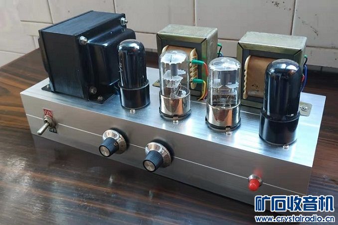

   国庆宅家,无所事事,百无聊赖,翻箱倒柜,找了些材料装了台6g2p推6p6p的单端胆机,参照的是jupeter院长老师的电路,因为没有整流管5z4p,一时又找不到替代的管子,所以省去了电源的缓冲部分,在整流管D1、D2(1n4007)与C5(第一滤波电容)之间加了一只5W120电阻,滤波电感L1(5H)用一只11W节能灯镇流器(2.4H 150MA)代替,不过还好,所幸装好通电后喇叭很安静,几乎听不到交流声。
   测试各部分电压略有超标数椐如下,刮号内是电路图所标数据:
B+    280V(275V)      6P6P   屏压270V(262V) 帘栅压270V(262V) 阴压12.5V(12.5V)
6G2P  屏压170V(162V)     阴压1.6V(1.5V)
    本机底台用的是一工业铝合金线槽,机机做工粗陋,内部接线混乱,各位老师将就着看吧,别忘了提宝贵意见哟,闲话少叙,上图。

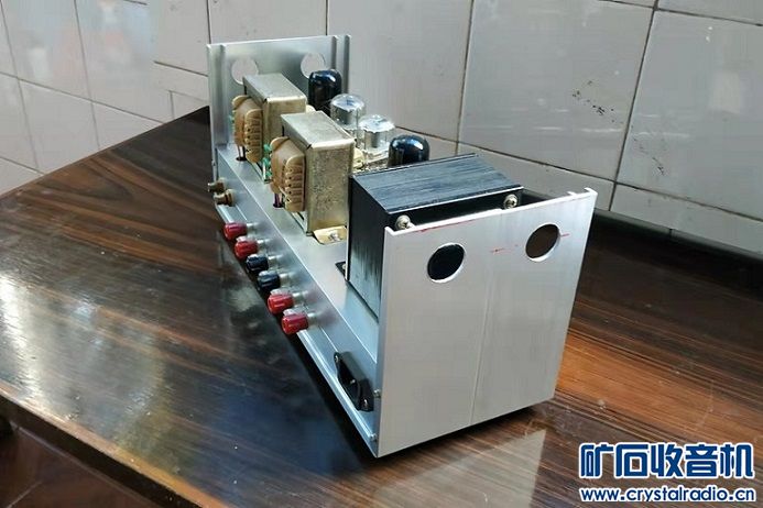

发表于 2021-10-3 16:52:14 来自手机 | 显示全部楼层
不错哦 机箱是两条拼装的吗?

发表于 2021-10-3 17:32:27 | 显示全部楼层
做的很不错,你的关键点参数已经很接近设计值了,经计算没有超过最大屏耗,可以放心欣赏了。

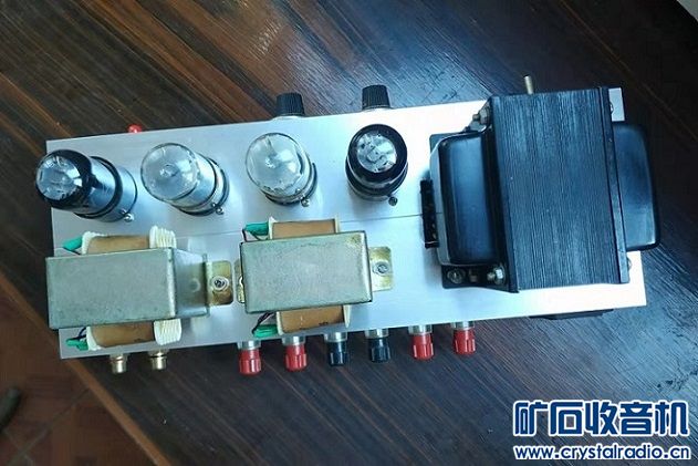

 楼主| 发表于 2021-10-4 08:00:09 | 显示全部楼层
sdts 发表于 2021-10-3 15:54
楼主的小机子做的不错,紧凑有序。赞一个!
楼主的三个牛都是成品牛吧?谁家的?说说对这机子的评价和感觉 ...
谢谢关注、加分,不会绕牛三个牛均是网购,电牛是110w“绿源”的  输岀牛6.5w  5k是“江海”还是“老水牛”时间长忘了。初步试听感觉还可以,就是低音比较欠缺,这与我用裸喇叭试听有一定关系吧,慢慢调试吧
 楼主| 发表于 2021-10-4 08:13:58 | 显示全部楼层
butterfly 发表于 2021-10-3 16:52
不错哦 机箱是两条拼装的吗?
谢谢关注,机箱没有拼装,线槽宽12cm、高6cm、长度根据你实际需要卖家可为你切割。
看到的那条中线是线槽购来就有不是两条拼装造成。

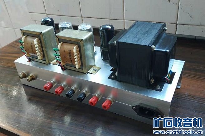

发表于 2021-10-4 11:26:52 | 显示全部楼层
莫以为 发表于 2021-10-4 08:38
谢谢关注,谢谢加分。
R7两傍各一个的R字接头把R7完全短路了不特.还把R10也给短路了
