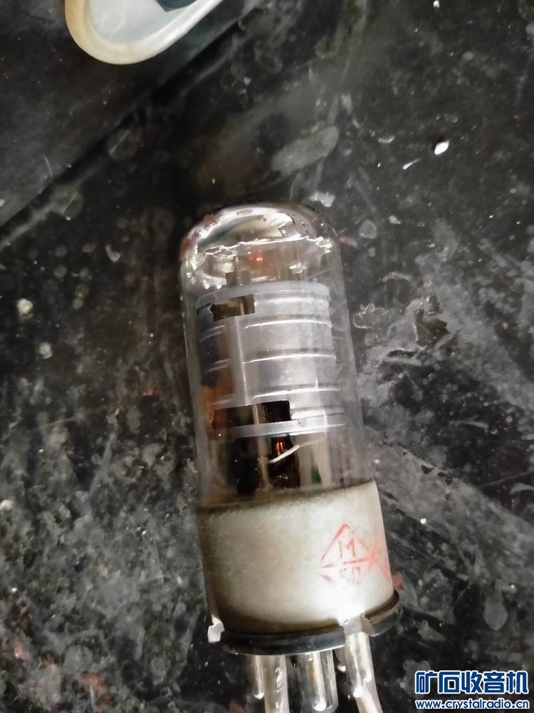

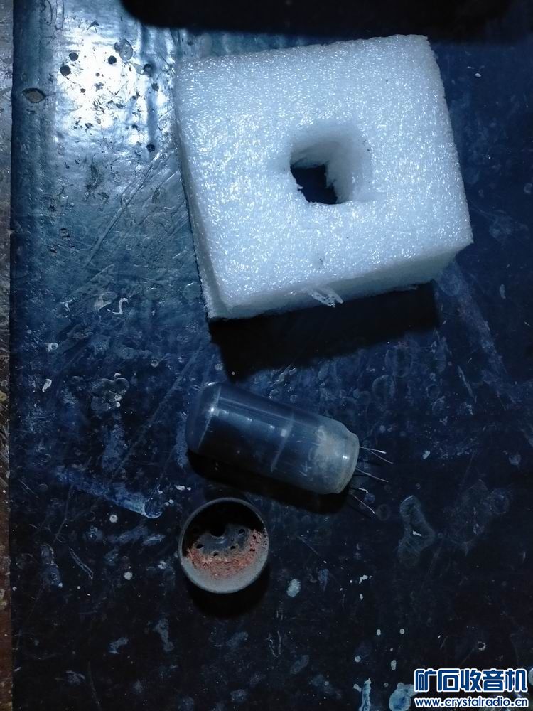

检修电子管

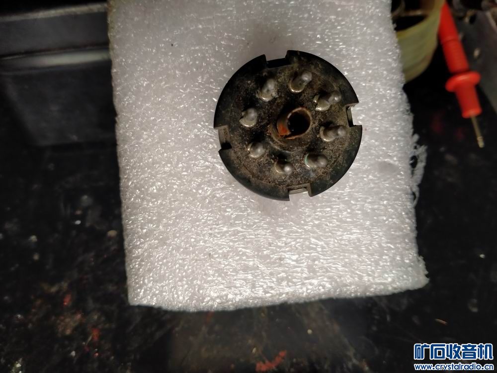

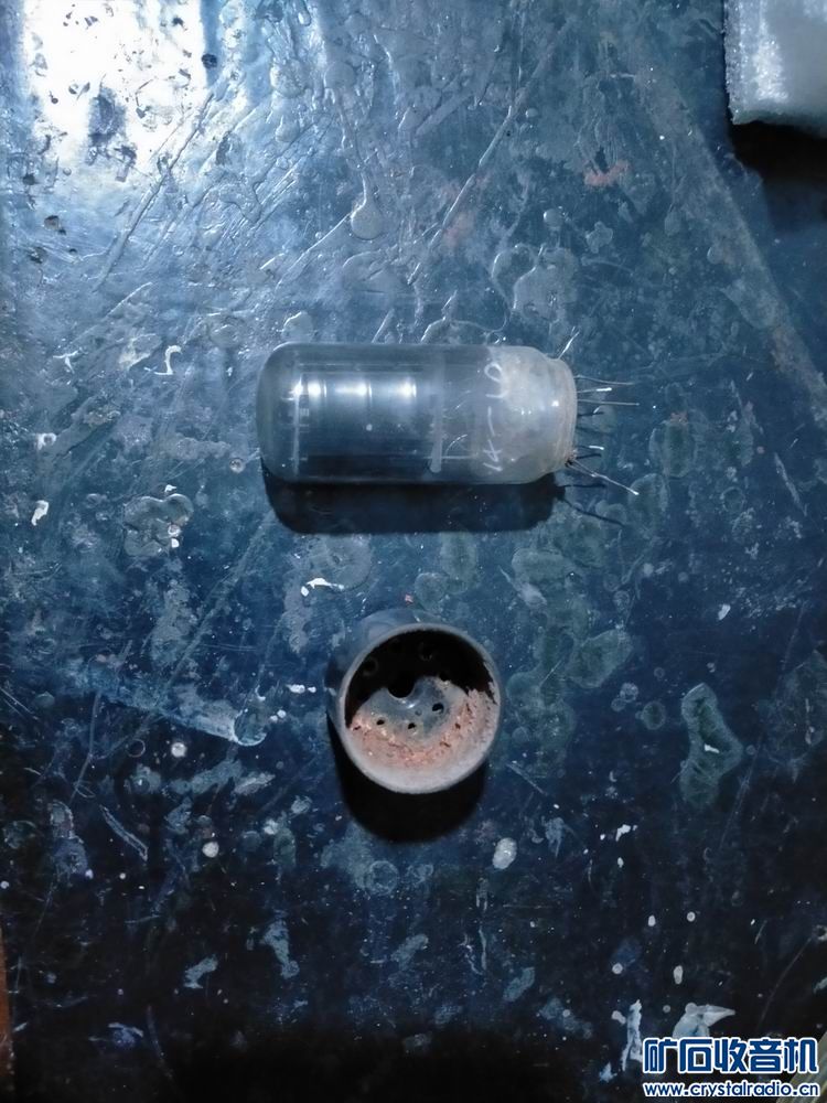

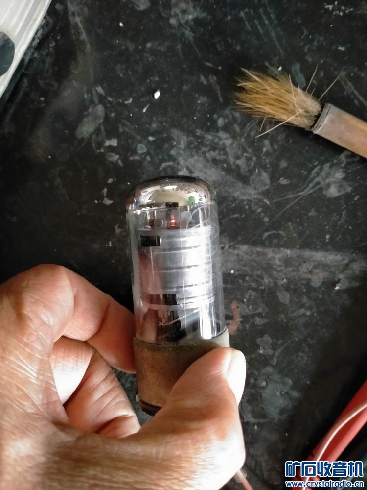

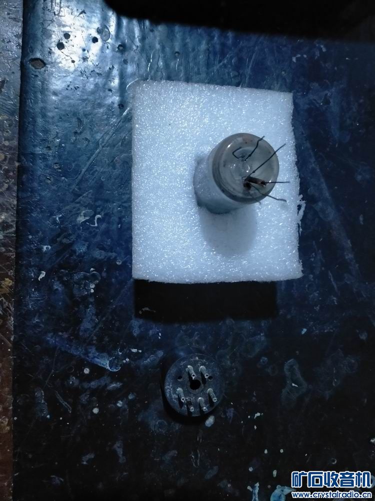

怀疑引线焊接和引线断的可能。拆下管脚,发现是抽真空封嘴破,因此彻底报废了。
虽然没有如愿以偿,但拆卸过程和玻壳固定是简单有效的。是有意义的实践。

发表于 2021-10-2 12:08:17 | 显示全部楼层
刚刚看到你那个中心管匙自来已经断去了,失去了保护作用,自来就是断了气的,你没仔细看。
发表于 2021-10-1 22:59:16 | 显示全部楼层
6V6吧,可惜了
发表于 2021-10-1 23:14:16 | 显示全部楼层
但凡电子管漏气,一眼就能看出来。消气剂一旦变白,电子管必坏无疑。
发表于 2021-10-1 22:45:08 | 显示全部楼层
这个管腰,假如不松的话,想给拧松了不容易
发表于 2021-10-1 22:54:16 | 显示全部楼层
楼主你自己拆的时候碰断封嘴的吧,正常情况下是不会断的,如果摔,唯一结果就是碎。摔断封嘴玻璃管还完好的几率和买中彩票一样幸运。
 楼主| 发表于 2021-10-2 08:42:40 | 显示全部楼层
买下就是松的,消气剂在底部变色的,拆开后没有抽气嘴破裂的玻璃渣。拆以前灯丝是断的。
发表于 2021-10-2 08:43:20 来自手机 | 显示全部楼层
管腰正常,封口肯定没问题。正常管腰很难拆下。估计是拆管脚过程中,把封口损坏。
发表于 2021-10-2 10:32:53 | 显示全部楼层
抽气嘴的玻璃渣哪去了?上了JS的当了吧?
发表于 2021-10-2 12:03:50 | 显示全部楼层
    抽气嘴被封在中间的中空管匙里是悬空的,就是管蒂活动也碰不到,只有斜着拔出管子才能碰坏气嘴。我从前在五交化买的新管还有活动的,回来用混合粉固定一下,只是外观差点,都好用,至今还有这样的两只EM11,非常牢固。

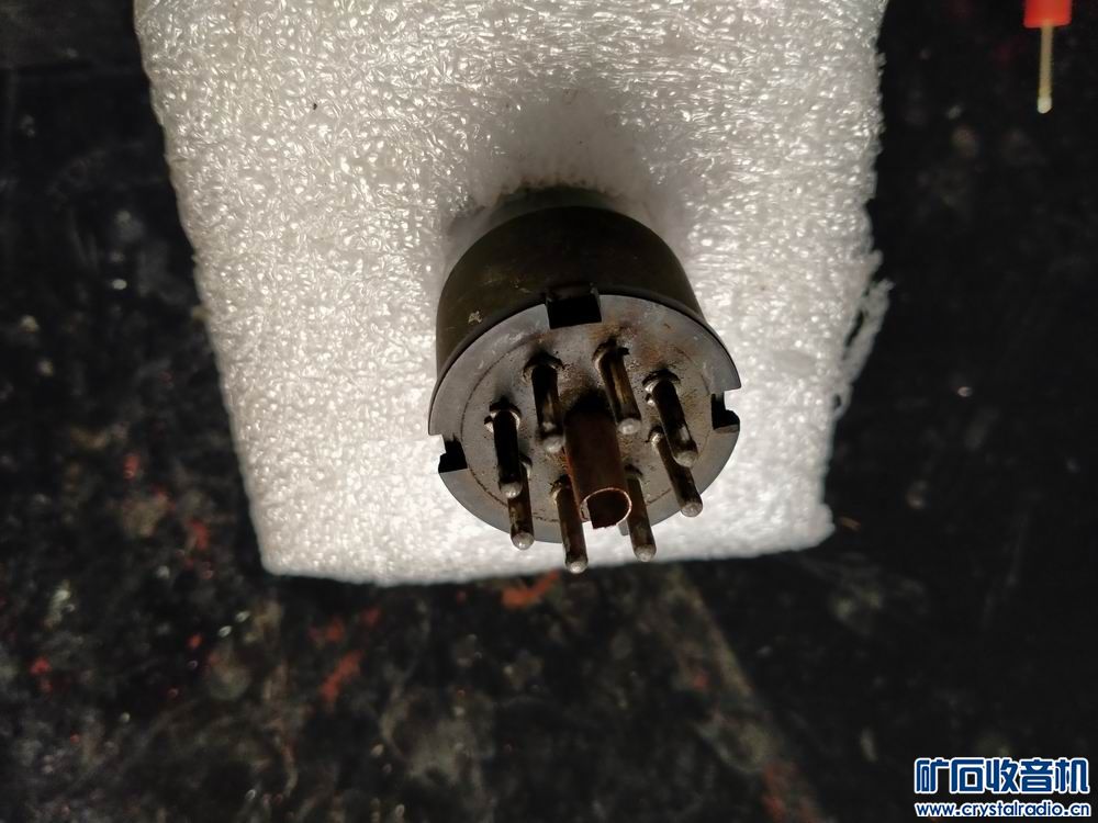

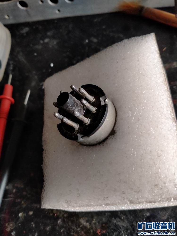

 楼主| 发表于 2021-10-2 15:54:12 | 显示全部楼层
原来是这么回事,中心钥匙买来就没有。不知道这个东西坏了就会波及抽真空玻璃嘴。
 楼主| 发表于 2021-10-2 16:20:53 | 显示全部楼层
这会算是修成功了一个,管钥断了,拿胶水粘上了,灯丝亮的。
