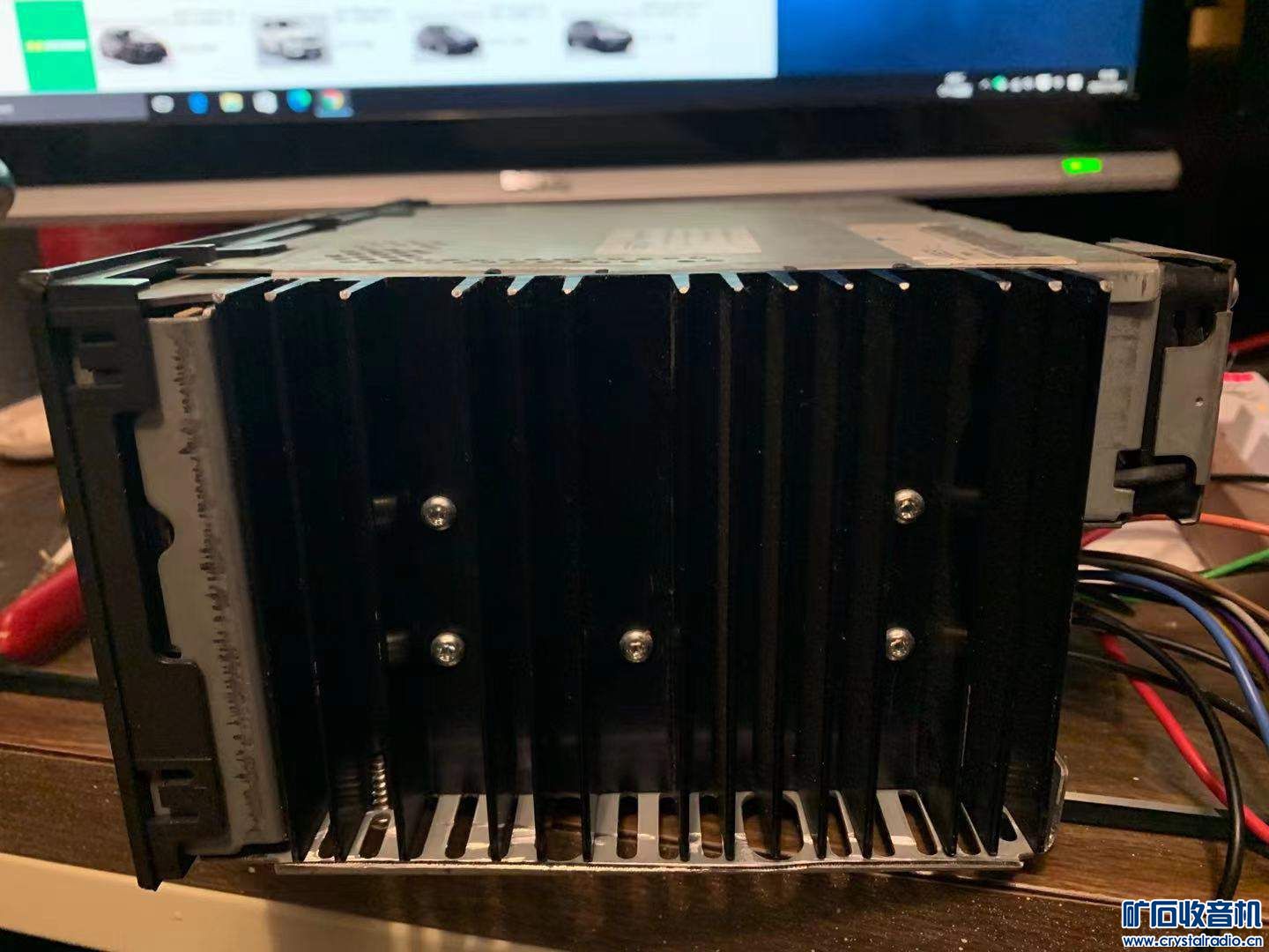

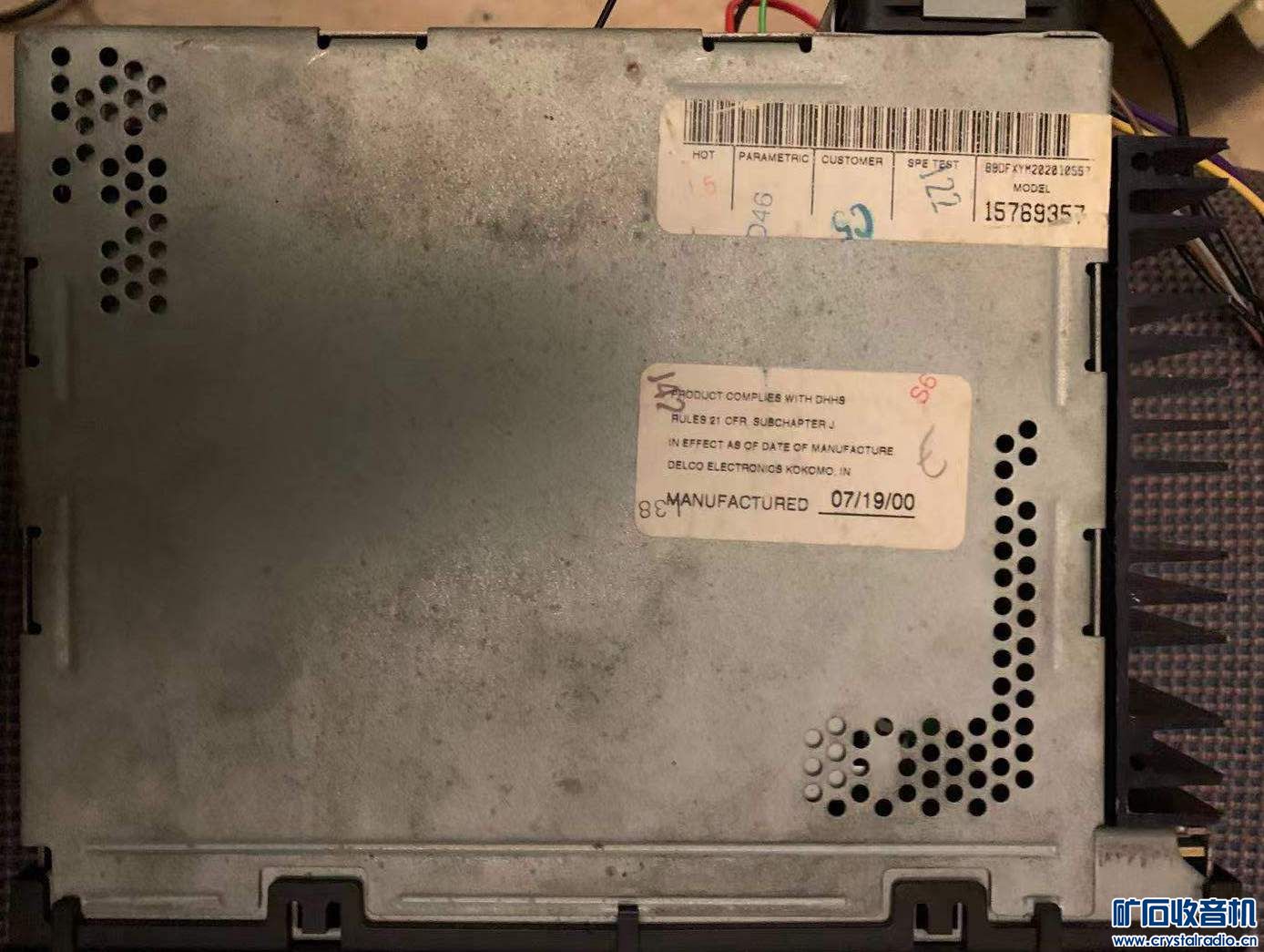

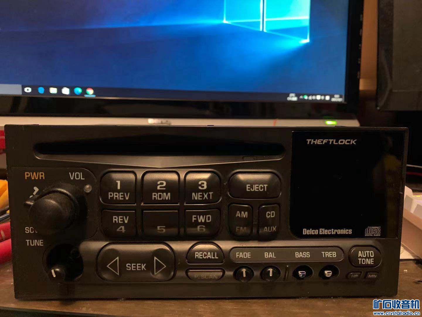

接尾线,开机,听着效果还不错,试机用0-30,5A可调电源供电,等过几天有时间做个箱子,准备用计算机电源供电,请教朋友们这样做可以吗,谢谢

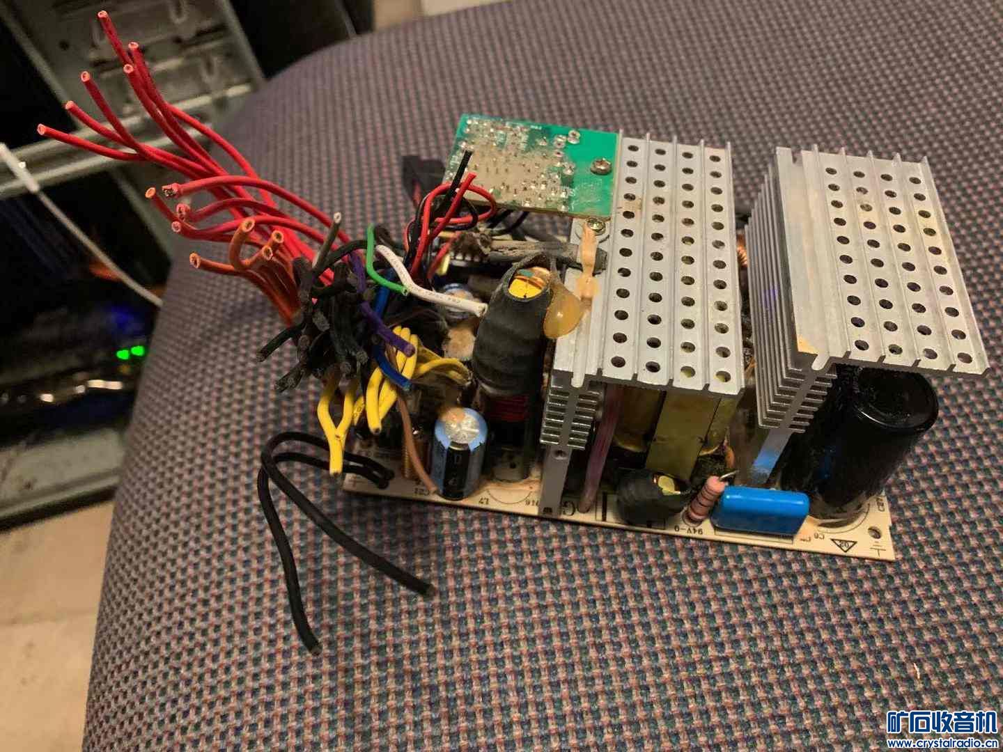

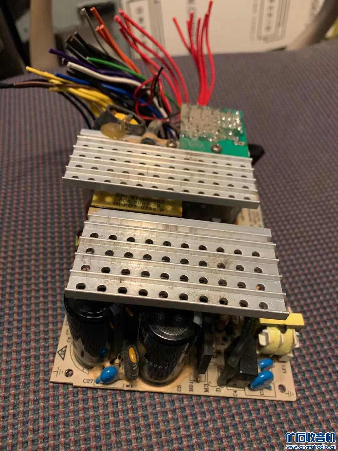

电源准备用这个计算机电源,不用风扇
电源准备用这个计算机电源,不用风扇
发表于 2021-10-1 22:02:35 | 显示全部楼层
用计算机电源听收音机有干扰
 楼主| 发表于 2021-10-1 22:23:55 | 显示全部楼层
qd470741547 发表于 2021-10-1 22:02
用计算机电源听收音机有干扰
那我就弄个牛,再淘几个整流管,二个大电容做个电源,谢谢

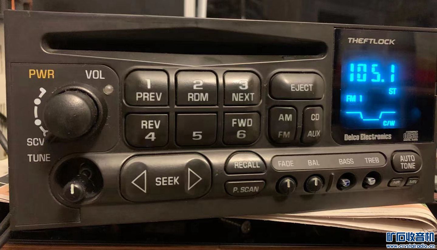

发表于 2021-10-8 21:45:47 来自手机 | 显示全部楼层
FM是否是美频?只能接受单数频率?
 楼主| 发表于 2021-10-9 08:23:40 | 显示全部楼层
sxxuejun 发表于 2021-10-8 21:45
FM是否是美频?只能接受单数频率?
你好,FM美频与中国频率有什么区别,谢谢
发表于 2021-10-9 08:40:28 | 显示全部楼层
中国FM步进是50kHz,美国的是200Khz
 楼主| 发表于 2021-10-9 09:24:44 | 显示全部楼层
哦,那是美频
