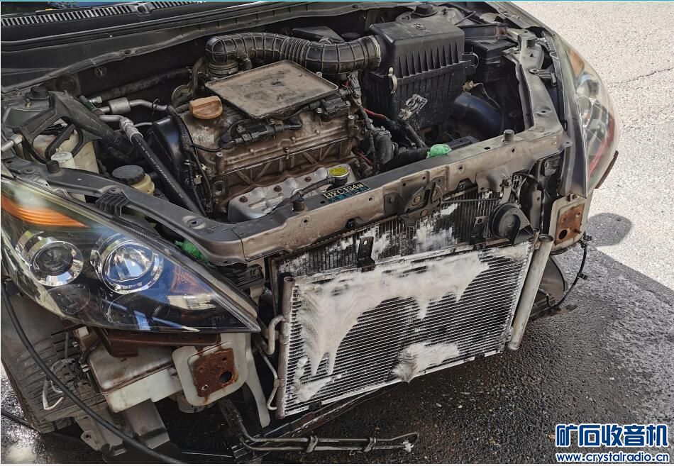

问题在帖子最后一张图下面,请各位给看看,指教下。

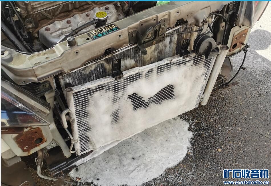

前两天去审车, 审完回来以后, 不小心让一个地桩给挂断了前保险杠的下颚, 没办法, 拆了保险杠下来修补,,因为夏天空调不凉快,顺便清洗一下水箱和空调散热器
   使用药水洗的,先打湿翅片,喷药水清洗,十分钟后,清水冲洗下,沥水3,5分钟, 再重复,
一共喷了三遍药水,隔十几分钟就清洗一次,一共 清洗了一个多小时,
[attachimg]14756056[/attachimg]
往回组装的时候, 开空调试了试散热器的手感,  如图片, 上半部分是热的, 黄线以下是常温的, 这个是这样正常的吗 ,  还是要整个散热器都是热的才对?
  我这个散热器最下面的三排因为石子摁破裂了, 有焊接过3个地方。
 楼主| 发表于 2021-9-29 22:44:36 | 显示全部楼层
简单最美 发表于 2021-9-29 22:32
常温部分肯定是堵了,空调启动后一阵就应该是热的才对
你是说, 应该整个散热器都是热的才对?
发表于 2021-9-29 22:32:03 | 显示全部楼层
发表于 2021-9-29 22:59:33 来自手机 | 显示全部楼层
是的,整体温差不能大,缺冷媒也会这样

按照你这说法, 空调不太凉快的原因就已经找到了, 毕竟相当于散热器小了一半,制冷量比原来也小了将近一半儿,  所以就不怎么凉快了

发表于 2021-9-30 07:47:28 | 显示全部楼层
正常是整个热,不然还弄散热器做什么
发表于 2021-9-30 08:01:15 | 显示全部楼层
常温的部分肯定是堵了,空调运转的时候热就是通过这个散热片散发出来的,常温的地方肯定是雪种流不到的地方。

不漏氟, 压力一直在,我自己是做家用空调的, 就车用空调散热器没有家用的好搞,  这不是焊接了几个点嘛,  可能会造成堵塞,毕竟时间太长, 不记得当时人家焊接的时候,是否是完全堵掉了的
 楼主| 发表于 2021-9-30 11:43:47 | 显示全部楼层
陸凌 发表于 2021-9-30 08:01
常温的部分肯定是堵了,空调运转的时候热就是通过这个散热片散发出来的,常温的地方肯定是雪种流不到的地方 ...
这种有没有办法把堵掉的地方搞通? 切了, 重新来过?
发表于 2021-9-30 14:10:19 | 显示全部楼层
换一个吧,记得重新加雪种。

发表于 2021-11-3 21:11:32 | 显示全部楼层
估计是管道堵了,所以一半热一半不热。
