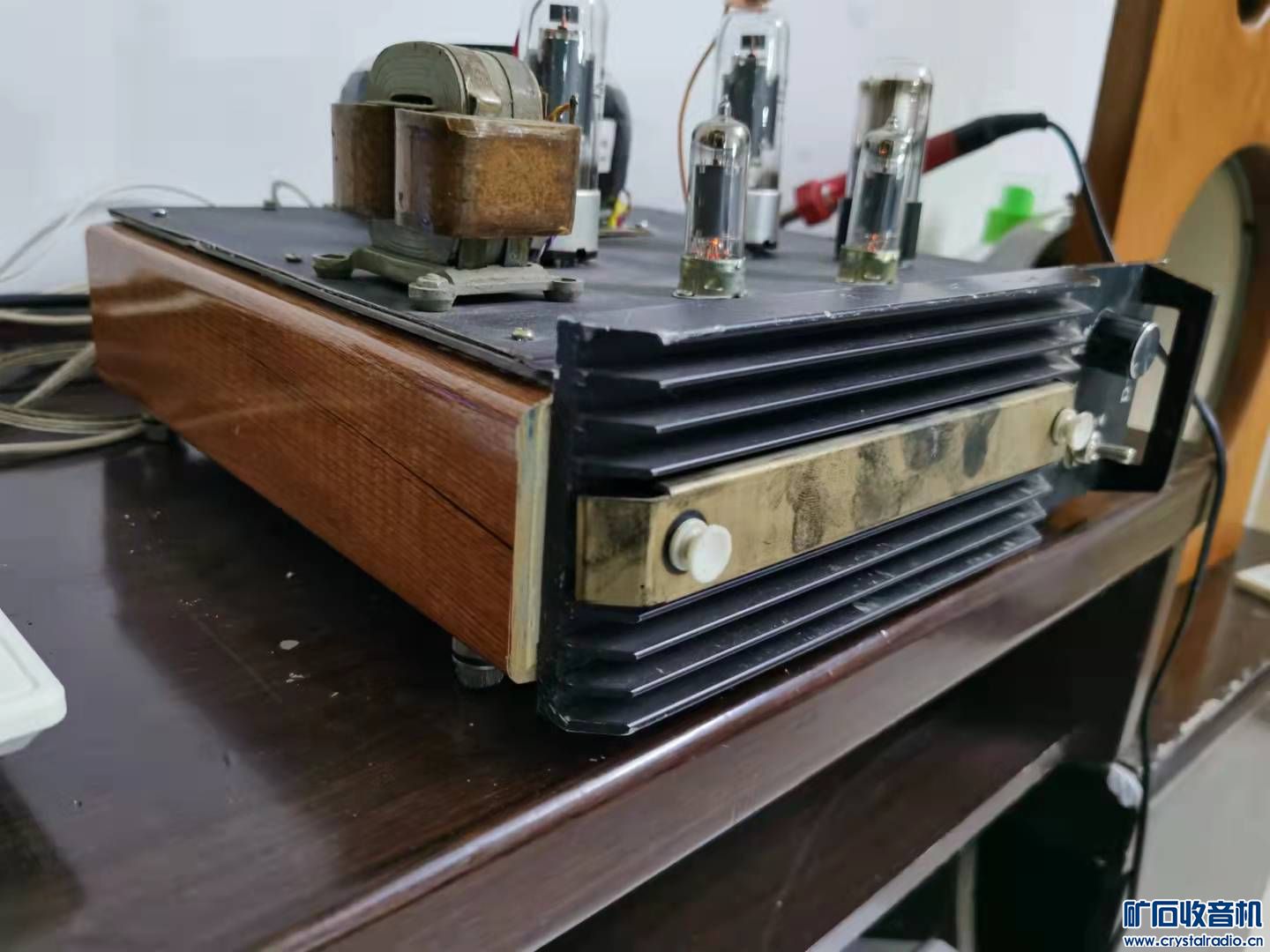

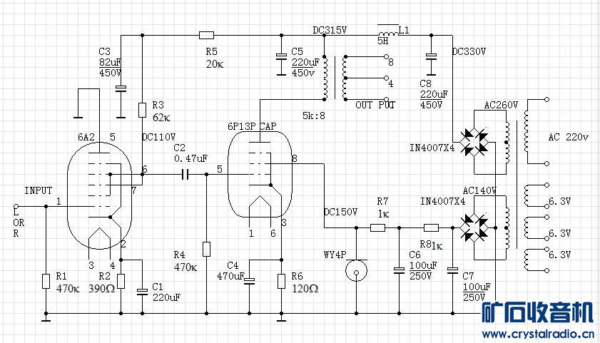

闲暇之余,熟读院长杰作,四拼八凑,找上马云,方有结果。拙作见笑,敬请批评之正。先上图: 微信图片_20210929212736.jpg    [attachimg]147 微信图片_20210929212823.jpg 55809[/attachimg]   微信图片_20210929212807.jpg    微信图片_20210929212814.jpg 微信图片_20210929212823.jpg 微信图片_20210929212840.jpg 微信图片_20210929205655.png

通信设备机架

这个面板有震撼感。看见了楼主的大障板
 楼主| 发表于 2021-9-29 21:52:06 | 显示全部楼层
没办法,就地取材,长得就那样,手工老’差,见笑。
发表于 2021-9-30 06:53:18 | 显示全部楼层
        烙铁多大瓦数,好像小点了。
发表于 2021-9-30 08:36:18 | 显示全部楼层
电路板上的锡焊点得处理下,看着不圆润,电烙铁功率小吧

前级 6A2 ,更便宜了。拍个音箱喇叭照片看看,声音好吗?
发表于 2021-11-1 17:59:20 | 显示全部楼层
6A2栅极输出,第一次见到,学习了
发表于 2021-11-1 18:12:29 | 显示全部楼层
这焊点有些粗犷呀
发表于 2021-11-1 22:04:23 | 显示全部楼层
建议6A2换成6J1-J5
