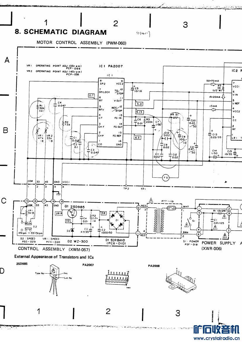

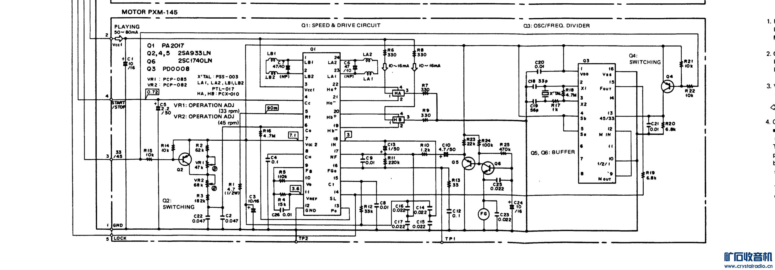

有个先锋唱机电机转速太快,板上有三个先锋的集成块: PA2007,PA2008, PD0008, 没有资料,不好下手,百度了一下也没有,哪位有这些资料麻烦分享下,或者在什么专业网站能找到。

先锋的这类定制芯片的手册是不对外发布的。SONY的部分芯片也一样。

发表于 2021-9-29 23:50:09 | 显示全部楼层
先锋 pa2007 pa2008

Q3D0008 》》》
 楼主| 发表于 2021-9-30 14:17:32 | 显示全部楼层
非常感谢,我研究下
