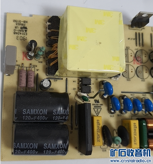

请教下坛友,有个24V/6A电源,芯片是LD7750AGR,这个好改可调电源吗

有光耦就有希望,光耦后面一般是个稳压二极管或者TL431

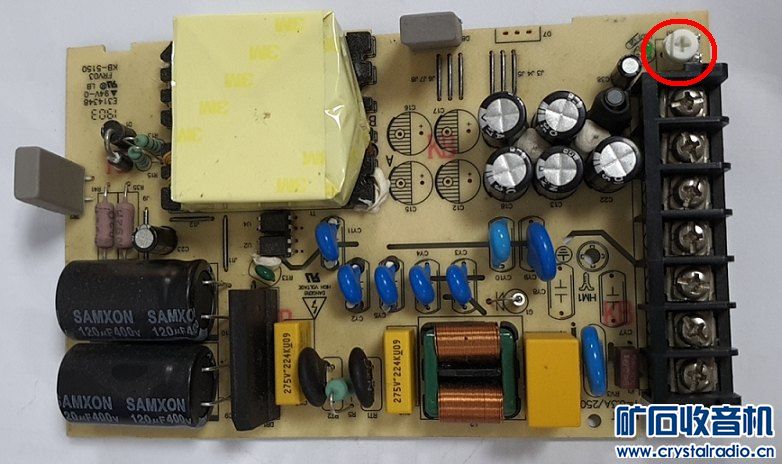

发表于 2021-9-29 16:57:28 | 显示全部楼层
图里的是不是可调电阻?看看是不是可以调电压?
 楼主| 发表于 2021-9-29 17:49:38 | 显示全部楼层
是,这个调整范围应该不大,这里电路是接到上面一个光耦那里

发表于 2021-9-30 11:22:43 | 显示全部楼层
看看与它串联的有没有电阻,一起参与可调;
有些开关电源并不能无限制的调整输出电压,只能在一定范围内调整;
