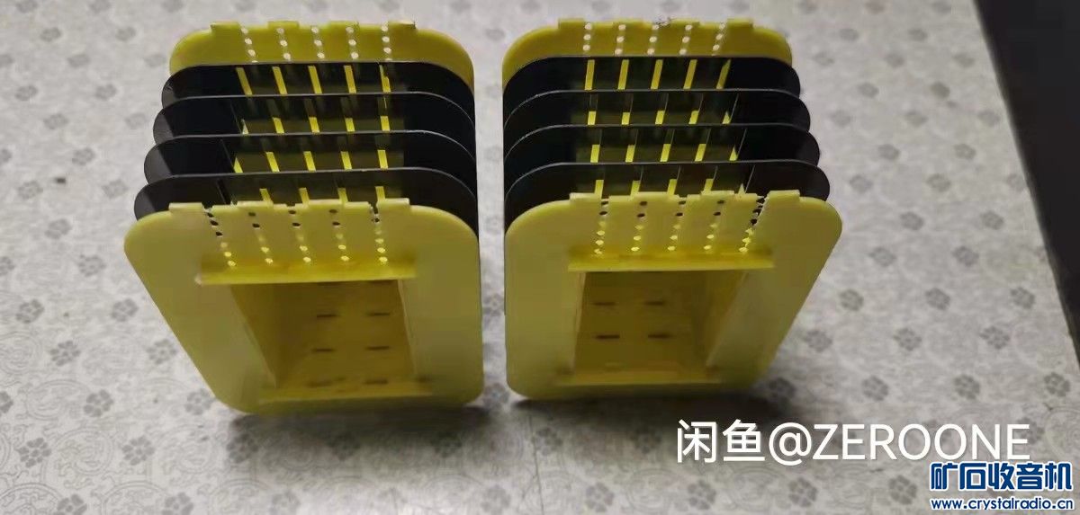

        这个槽和孔都是数控铣床铣出来的,您要是手工做,建议您慎重,一个很费劲,即使是木板,另一个是工艺也不会过关,就是费力不讨好。印板千千万,自己做是一件非常不值当的事情。

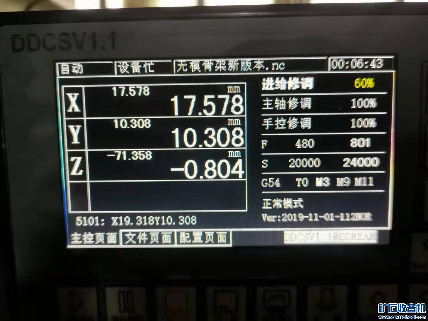

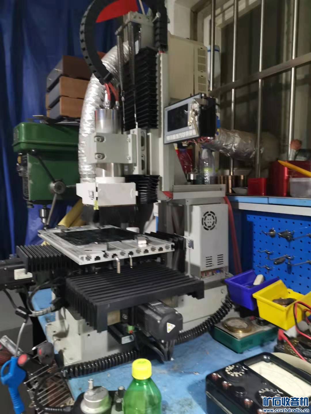

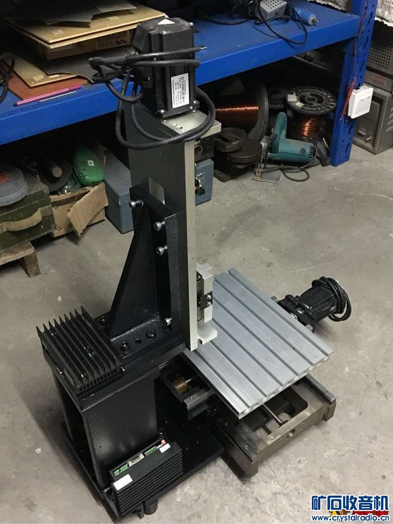

       海版好,我自己diy的这台雕刻机,说来话长, 目的初衷是做变压器骨架,和绕线模具,因为网上的质次价贵,非标尺寸还没有,刚开始也是啥也不懂,有的只是热情,学习别人的过程,逐渐灰心,于是花4000元买个全新河南固始的3040铝板机,用的挺好,通过这台机,把雕刻机的基本原理,所用部件材料,包括软件应用学习,做图,做刀路等等都摸索了个大概。因为这台机是龙门结构铝板光轴机,先天不足,精度不够,玩了半年,原价包邮卖了,陪了几百运费,赚了经验。
       送走旧机,备料新机,新机我采用的是立柱形式,15mm硬轨,研磨丝杆,伺服电机,脱机控制器(第一台铝板机用电脑操作,很麻烦且开机时间长)三轴行程分别为300,200,200 ,这些材料来源于某宝和阿丽爸爸,断断续续的折腾了几个月,才算能干活了,后面根据使用情况又适当做了改进,调整,包括换了80公斤重的铸铁底台(稳定性极好),加装了美德龙对刀仪,激光定位器,集约除尘设备,花钱并不多,但效果还可以,精度达到了我自己满意的程度。
       过程也没怎么图片记录,初期的时候照了几张,后期基本没什么照片,发上来几张。

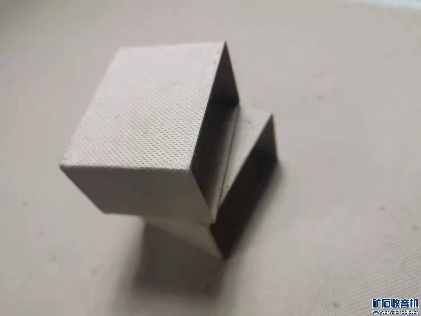

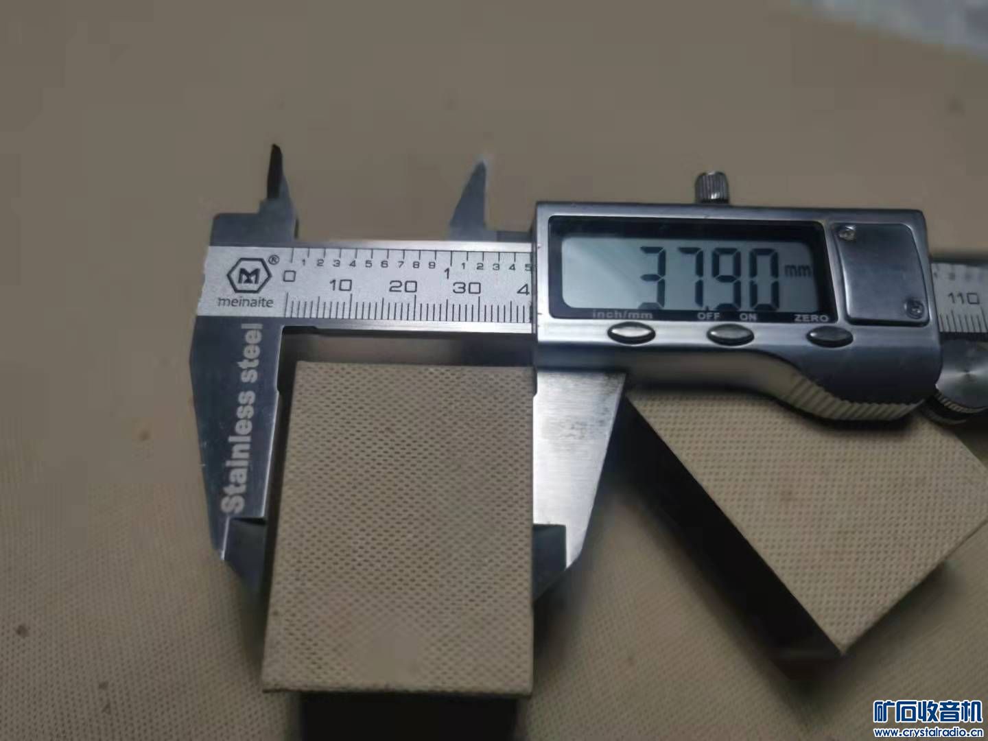

发表于 2021-10-6 22:22:07 | 显示全部楼层
京南 发表于 2021-10-4 09:07
海版好,我自己diy的这台雕刻机,说来话长, 目的初衷是做变压器骨架,和绕线模具,因为网上的 ...
这是什么纸??

发表于 2021-10-13 14:21:27 | 显示全部楼层
同款脱机控制器
