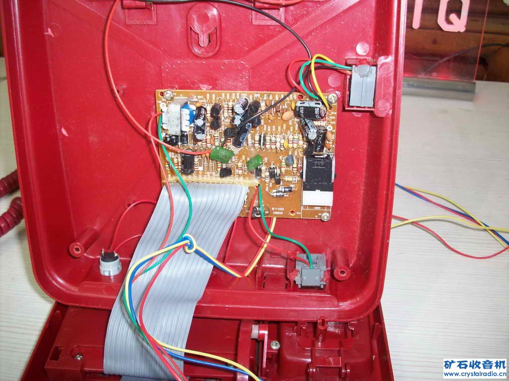

自制单片机电话报警器
   喜欢玩无线电爱好者有时也装装报警器,本人也设计了一个单片机电话报警器。该机投资小,电路简单(用了单片机),抗干扰能力强(用了单片机),无需再另加电源(使用电话线路上的电源),制作容易(电话机上焊五根线就可以)。具有四路报警,且直及发到你的手机里。
要求:
    电话有免提和重拨功能
原理:
    这是用了一个PIC12F508是美国Microchip公司推出的8位单片机也是世界上第一个廉价的只有八个脚的单片机.用它组成的四路断线报警装
置,二个脚电源,四个脚输入,二个脚输出,正好把脚全部用光,所以单片机的振荡使用了内部振荡,复位使用了内部的上电复位。这在写片
时要注意的,但不会烧坏片子,只是写好的片子不会工作,12F508可以反复写片,12C508只好写一次(当然编程高手可以复写2到3次)。
   电路进线有二极管组成的全桥矫正了电源正负极性方向,RC回路滤除振铃铃流,然后用5V稳压管稳住电源给单片机供电(电话进线电压50V
,8.2K取的电流约5ma)。四只51K电阻组成输入的上拉,四只0.1U电容组成输入端抗干扰,输出用了二只PC817光隔2.2K电阻为光隔限流电阻。
光隔用于驱动电话按键电路。

附电路图,印刷板图.
使用方法:  (在使用之前先把电话向你手机上拨一下号然后挂断电话)
    拨动开关电源接通,单片机进入20秒左右的延时,让你接通最后一个报警点然后出去,然后单片机进入K1到K4的四个点上进行扫描检测是
否有接点断开,当四个点上有任何一个点断开,单片机的程序就跳到自动拨号状态。它首先接通免提按钮,延时1秒左右再接通重拨按钮,把你
最后拨的一个电话号码拨到了你的手机上。而且它会每20左右秒拨一次,会连拨10次,免得你在无法接通的区域。如果这时你接到电话,你会
心惊肉跳,浑身发毛。兄弟啊你中奖了。那么该怎样就怎样了。

如果上次的拨号不是你的手机号
会如何呢?
 楼主| 发表于 2011-6-26 16:52:12 | 显示全部楼层
回复 2# lxa000
    最后一次是指你的报警电话拨到你的手机家里是没人的,外面打进了不管的。(注意重拨键的原理)
发表于 2011-6-26 20:54:33 | 显示全部楼层
光耦 能双向导通模拟矩阵按键吗?
节省了拨号芯片,确实很省
手工很不错
手机是黑莓的
