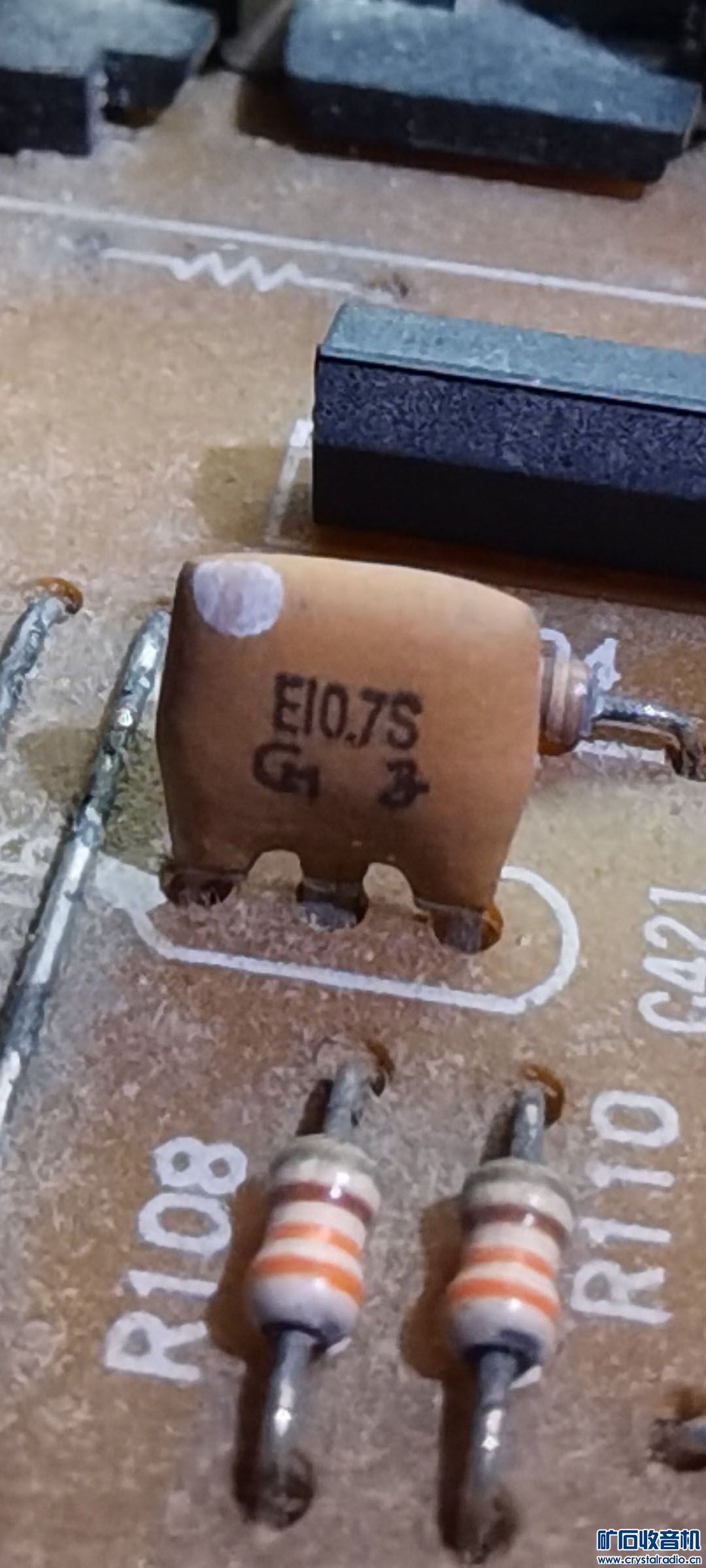

    只看实物,如何判断具体是那个系列,那个型号的呀,比如楼下两个,完整型号怎么判断呢?
发表于 2021-9-28 21:51:35 | 显示全部楼层
第一个: 中心频率10.76MHz,带宽230KHz,插损4-6db
第二个:中心频率10.76MHz,带宽280KHz,插损4-6db

第二个 代替  第一个 行吗??

为什么是10.76?多了0.06?

颜色标记。。。

生产误差,正常的,不可能都正好10.7

明白,谢谢。
这样用双陶瓷滤波器的,型号就要统一后缀了,
