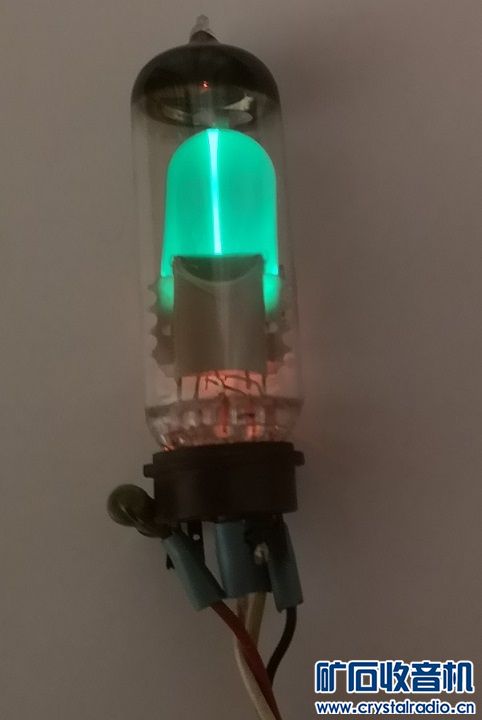

新买了了一个6E1,价格不菲,操作的时候没注意,放在喇叭(外磁的)旁边了。结果装上一开机,绿色的亮区偏到一边去了,猫眼闭合时那条亮线是弯曲的。想想也是,如果6E1的显示屏带磁了,必然对电子束产生偏转作用。但现在该怎么办,以前修CRT彩电的时候有个手持消磁器,刚才在家里乱翻一通也没找出来,修手表的好像有消磁器,明天拿去看看。有没有别的办法呢?

       6E1被磁化显示曲扭是玻璃泡里电极、支架等形成了一个垂直(或近似垂直)于电子束的磁场,如果这个磁场平行于电子束,还有电磁力产生吗?想象中是没了。楼主“6E1的显示屏背面对着那个喇叭磁铁慢慢靠近,再慢慢离开......基本恢复正常了”,没有更多的动作似乎验证了这一点。
       用手拿个磁铁转来转去旋摆绕行NS SN也能形成”交变“磁场,只不过交变频率很低,”场“很不规则。多年前还有人用手电(摇)钻夹着磁铁在显示屏前面晃荡也能给荫罩消磁。
       消磁操作的”消“还有一个重要条件:渐衰,”交变“的同时磁场逐渐变小到零,如果交变到最大值外加磁场突然消失就成了充磁。以前给老式黑白显像管离子阱充磁就用普通交流电焊机把线在铁棒上绕十来圈怼着淬火高碳钢圆环,胡乱点焊、起弧,总有一下圆环有磁了! 离子阱做成!

让6E1通电工作 拿一块磁铁靠近它 绕来绕去或近或远 左右上下 前前后后 N-S S-N,看着扇形、中间光柱变化,直到满意,再找到合适位置、路径逐渐退出磁铁。试一下吧,长尾巴显像管的离子阱就用类似的办法弄的,那个好像要简单些。磁铁应该好找,尤其现在新材料 体积小磁力极强。

大家说的原理我大概明白了,就是先施加一个磁场,然后让这个磁场慢慢地消失,就可以消磁了。根据楼上的建议,我让6E1的显示屏背面对着那个喇叭磁铁慢慢靠近,再慢慢离开,中间观察显示的情况,如此多次尝试,现在基本恢复正常了。多谢诸位的指导建议。
