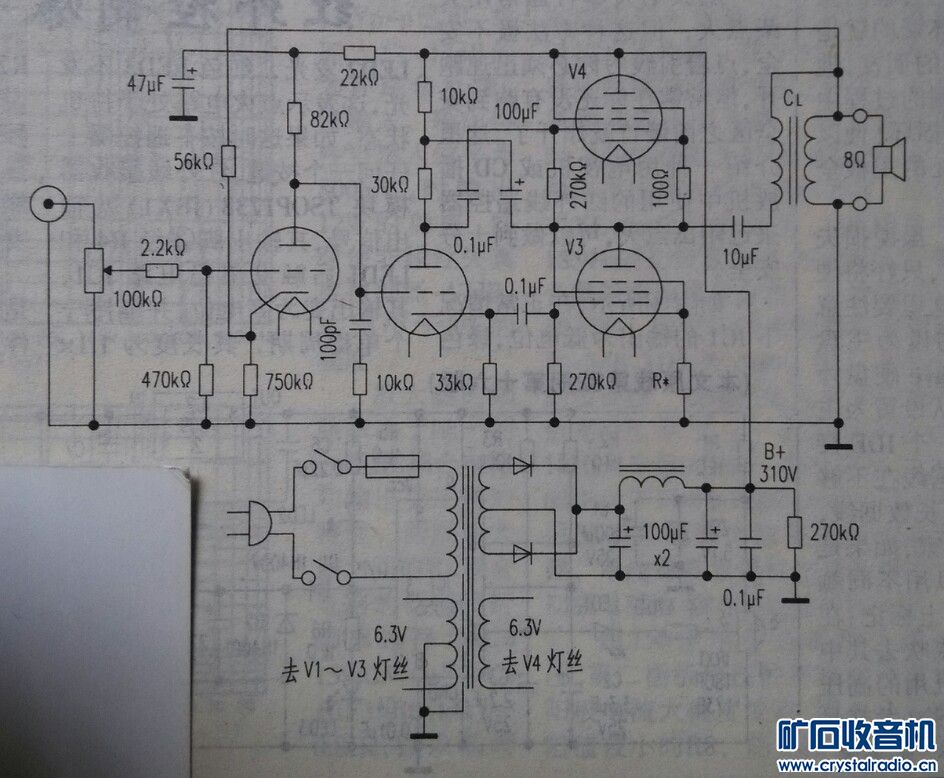

173952zf18nxnrm2tzzhjn.jpg 这种电路的输出牛
