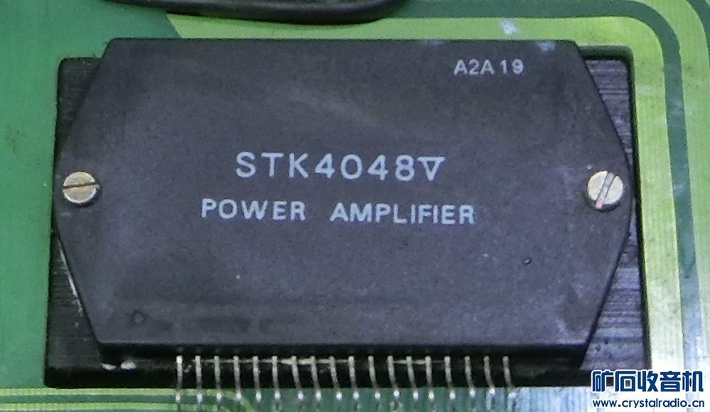

发表于 2021-9-27 23:13:12 | 显示全部楼层
STK4048V的厚膜IC完全胜任双38.5伏DC电压。记得它在K90电影扩音机中用到80-90伏。

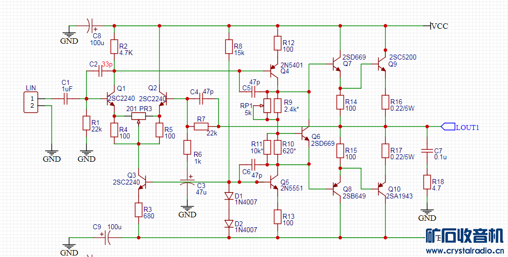

分立元件的有电路图吗

发表于 2021-10-2 23:50:25 | 显示全部楼层
给个图参考,典型的OCL。
