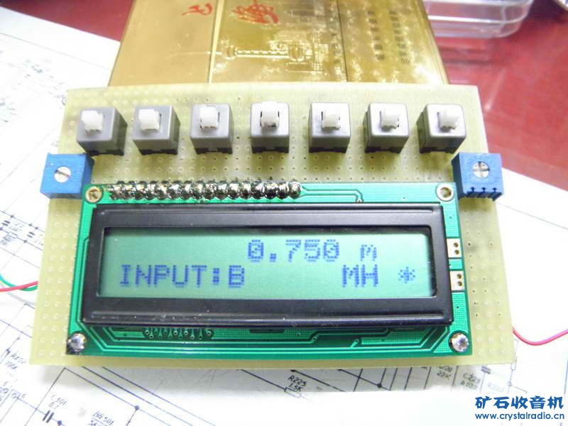

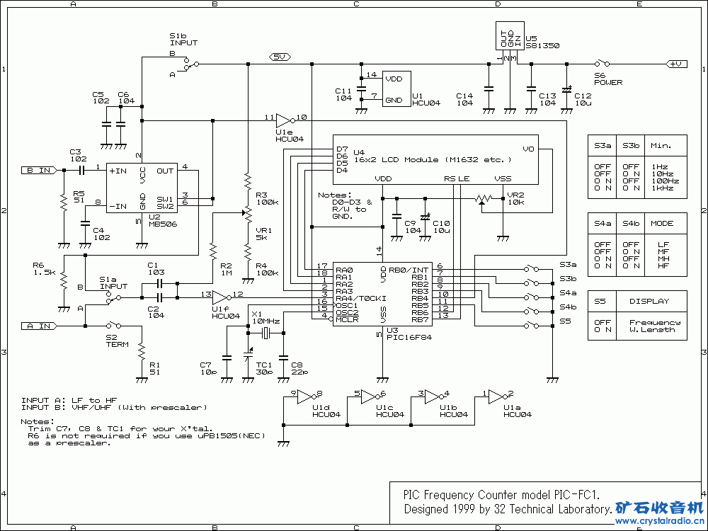

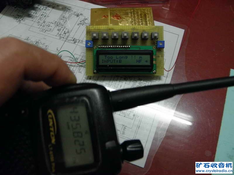

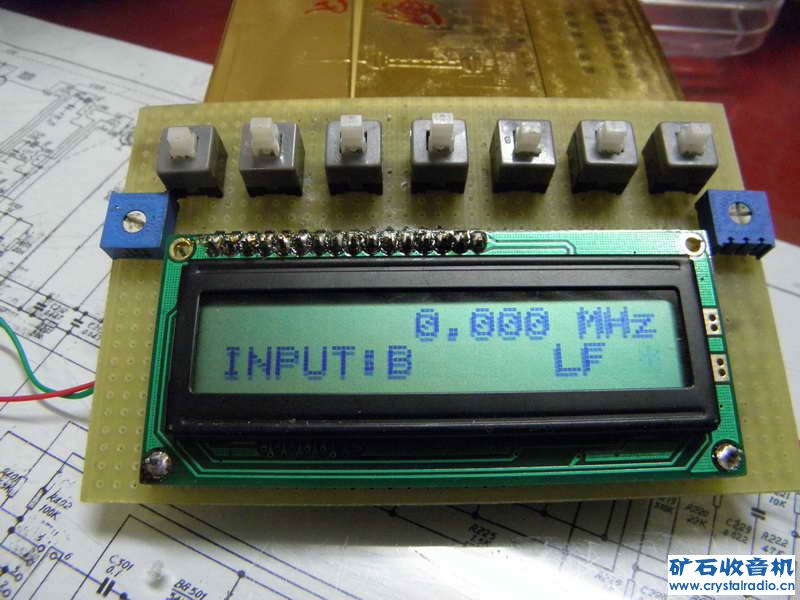

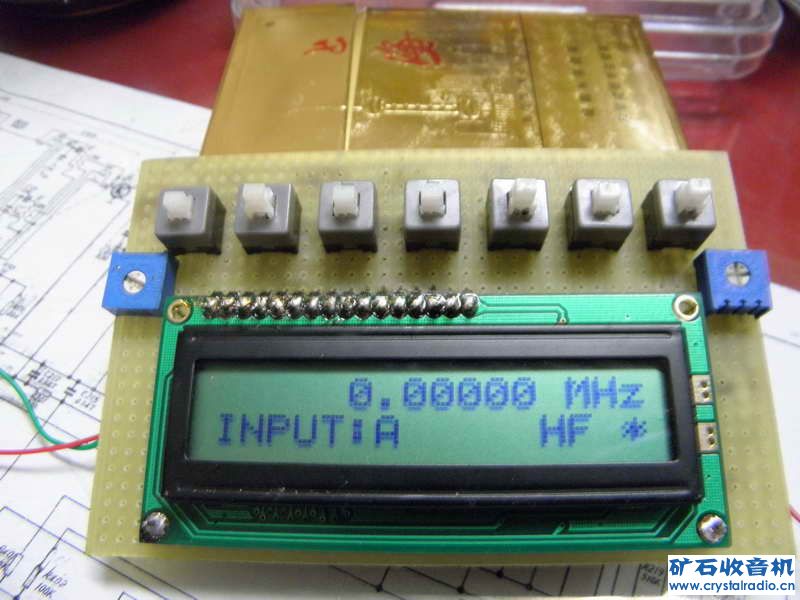

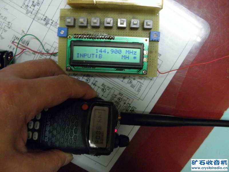

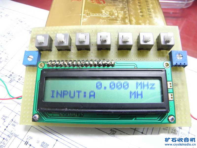

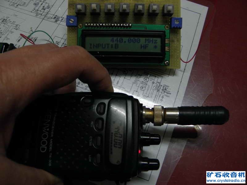

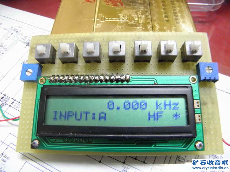

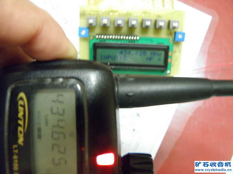

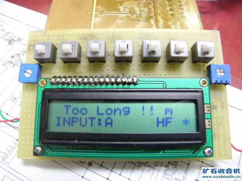

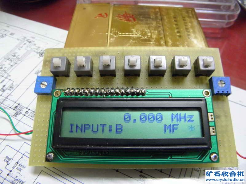

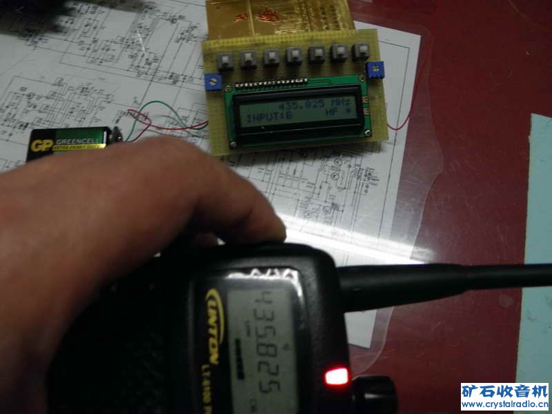

在国外网站看到一款用PIC16F84单片机做的手持频率计,成本低廉,性能很好,装置容易。可测频率和测波长。现把它介绍给大家,附上我制作好的机器照,有兴趣的朋友可试试。

涉及到编程序,就不好办了。
 楼主| 发表于 2011-6-26 12:06:12 | 显示全部楼层
回复 2# 求知无足
    不用编程有HEX烧入文件,买个编程器就可以了。我55年72届都能搞好,年轻人应该没问题吧。

最好能在显示频率同时显示波长

总感到这个比较很是有点难度!

前几天,我从本坛朋友处买了一台频率计,还不到一百三十大米,显示位数比这个长得多了,应该比这个精确点吧?

精度高吗?

这个,总费用下来,可能也得几十大米,还有好多的自制件,外壳也不好找。
发表于 2011-6-26 13:06:26 | 显示全部楼层
那些输入接口的座与头,质量好的,价格也很贵的。

自己能亲自动手,制作出一台这样的高精度频率计,也是一种很好的实验。
