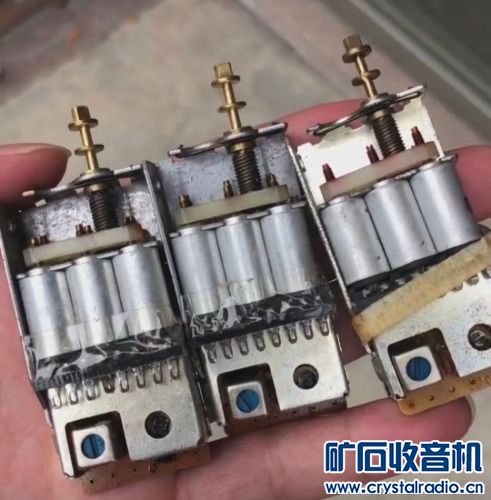

问一下这个调感头接线

多年前拆过几个这样的调感头。
记得上层那是接AM部分的。下面那块小的电路板是调感FM高频头部分。接线也就是电源、地、中频输出几条主要的。有的还有OSC输出(频率显示)、AFC等,可以先不管。
不是数调的,应该不会有什么数据接口之类。
发表于 2021-9-27 16:10:51 | 显示全部楼层
从左往右数:
1、天线;
2、电源+12V;
3、IF信号输出;
4、空;
5、GN接地;
6、AFC
发表于 2021-9-27 16:50:23 | 显示全部楼层
我的和楼上稍有不同,4是地,5是OSC,其余是一样的。

调感头供电5-7.5v都可以
发表于 2021-9-29 11:48:16 | 显示全部楼层
长知识了!我直接用12V供电!
