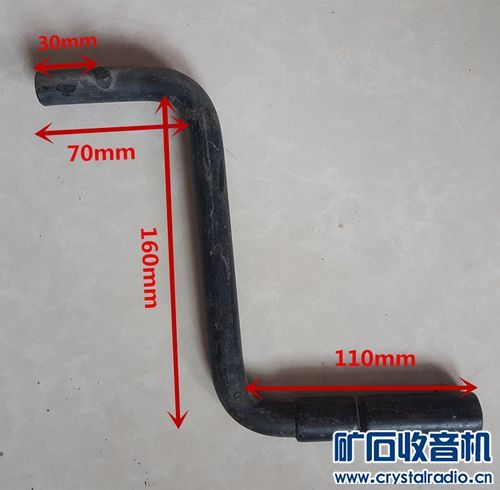

请教老解放的摇把是干什么用的

汽车电瓶电不足咋办,只能使用它启动发动机,由于压缩比低于柴油机且火花塞点火手摇启动它远比农村普及的195单缸柴油机容易。如今的汽车包括摩托车早就取缔人工启动装置出现电瓶电不足只能求援或者推车了。

过去化油器版的汽车,手摇启动是有可能的,现在电喷的,没有办法咾!

小时候摇过12马力‘东方红’小四轮,搬下减压,摇动摇臂,转上两三圈,摇臂向上运行时,顺势松脱摇臂,放下减压启动发动机。危险都是主轴反转、摇臂回弹导致的,所以摇车时需要速度和力度,成功几率大,不至于出危险。

1991年,在学校那会,还真摇过  解放。
先慢摇3--4圈,找到某个上死点位置,在下一圈的这个位置前,用爆发力,快速上拉,启动成功。
