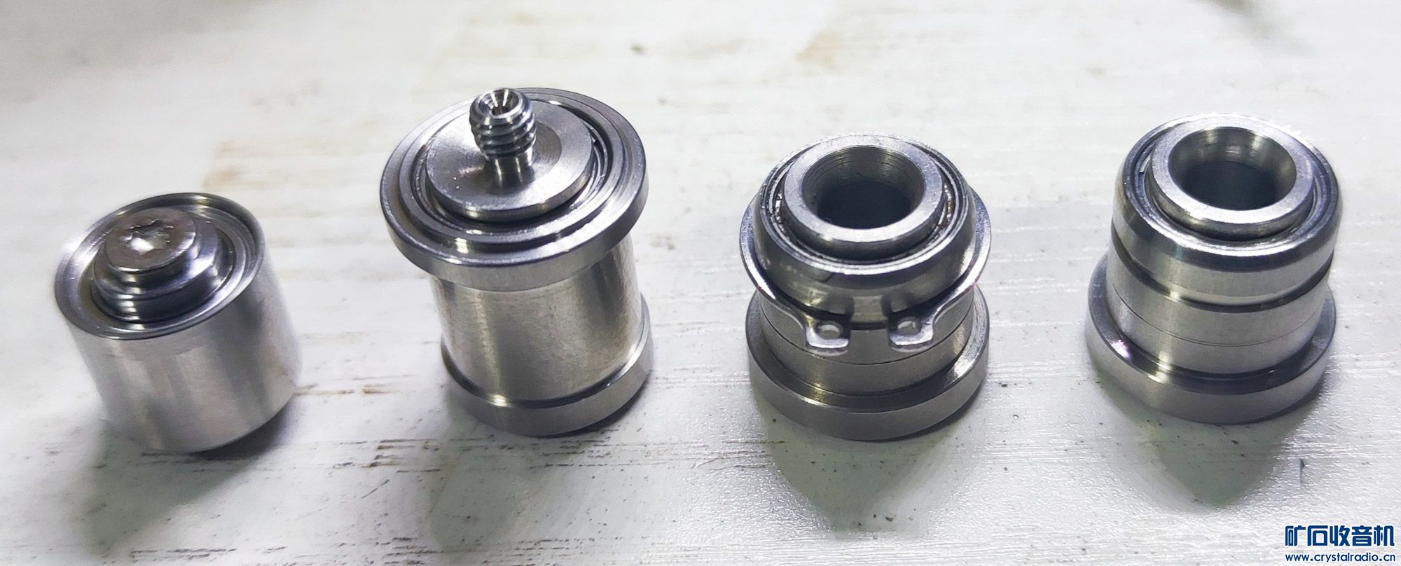

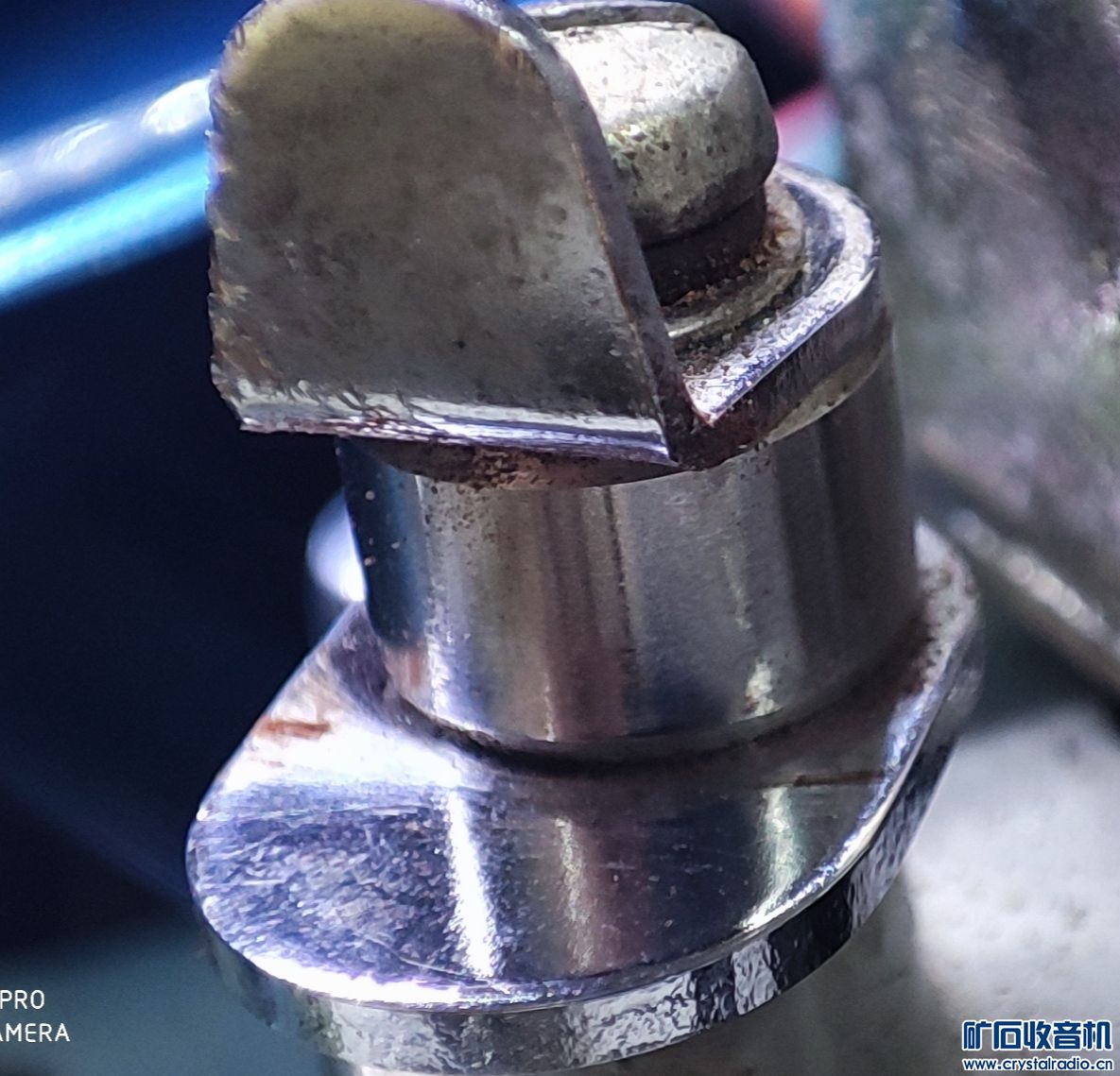

这段时间折腾L601,发现磁头两边导向槽使用的是固定镀铬轮,想尝试改成滑轮不是更好吗?(纯属吃饱撑的瞎折腾),想听听各位老师的意见,你们的说法毕竟有理论支撑,更科学……
拆了几个硬盘里的磁头臂轴承,老师们帮助看看给个方案。谢谢了!
硬盘都是老款并口希捷、西数,有一个是串口东芝

需要那个摩擦阻力,使磁带能够无缝隙贴紧磁头,减少了这个阻力,磁带就可能无法贴紧磁头。
 楼主| 发表于 2021-9-26 22:21:07 | 显示全部楼层
原来是这样啊!我是弄巧成拙了,哈哈哈,谢谢daxian老师。

只要润滑好是完全能正常使用的,不必画蛇添足!
发表于 2021-9-27 06:07:18 | 显示全部楼层
这个道理就像裤衩需要松紧带一样,需要这个摩擦力。
