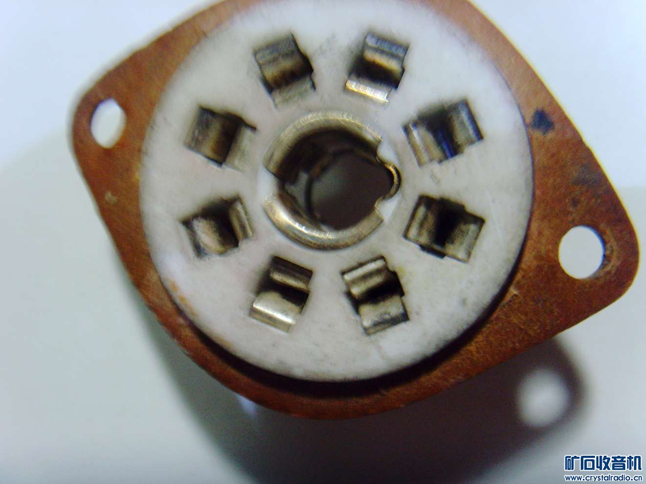

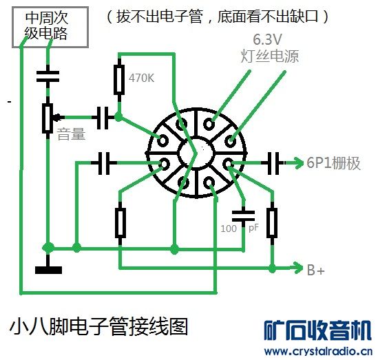

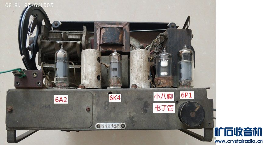

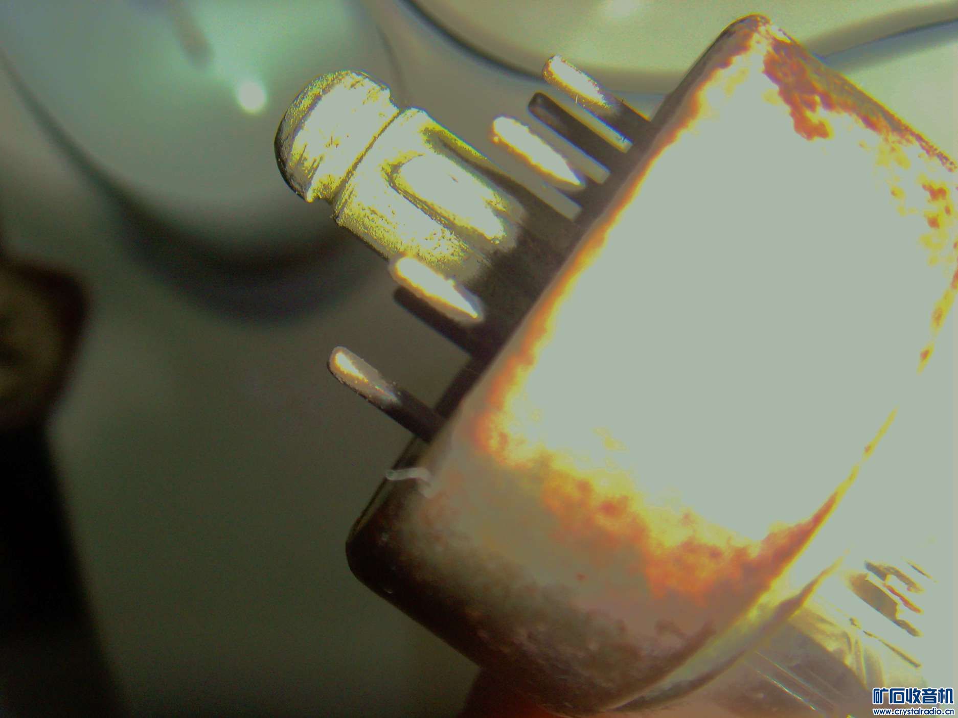

         我手头修理的一台电子管收音机(电路已修复),检波预放采用小八脚电子管,由于拔不出来,看不清型号和脚号,请大家指导析疑。

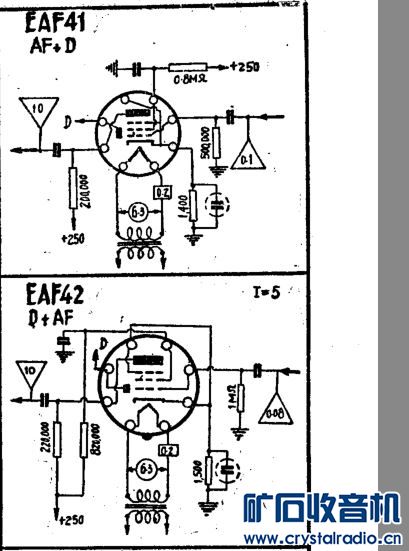

发表于 2021-9-26 18:20:58 | 显示全部楼层
可能是EAF4l,EAF42,檢波及五極管)請核對。管座有個卡簧,把它移開,管子便可拔出來。
发表于 2021-9-26 20:16:30 | 显示全部楼层
2楼说的对,脚如果用表测,4脚与7脚通(相连)是EAF41,不通的则是EAF42。
你这是自锁管,管座有弹簧卡箍的,用力可以拔出(不要害怕,垂直用力)。电子管上有管匙。

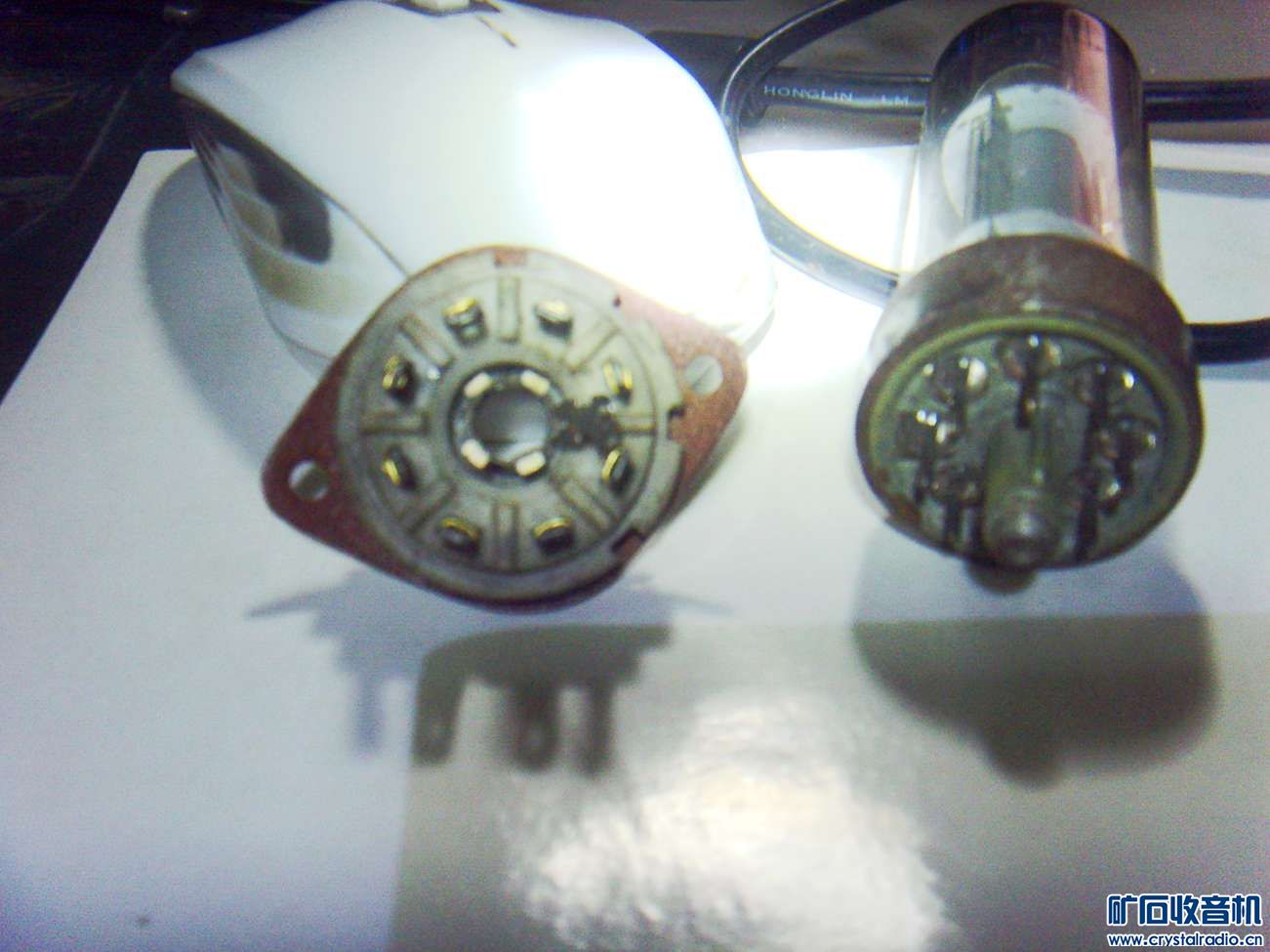

 楼主| 发表于 2021-9-26 20:27:56 | 显示全部楼层
       谢谢各位师傅指导!
       我拿走卡簧后也拔不出来,不敢太使劲拔啊。
发表于 2021-9-26 23:01:45 | 显示全部楼层
lintkk 发表于 2021-9-26 20:27
谢谢各位师傅指导!
管座中心也可能有彈簧,而且生銹,加機油,撬松少許才拔。願主保佑你。

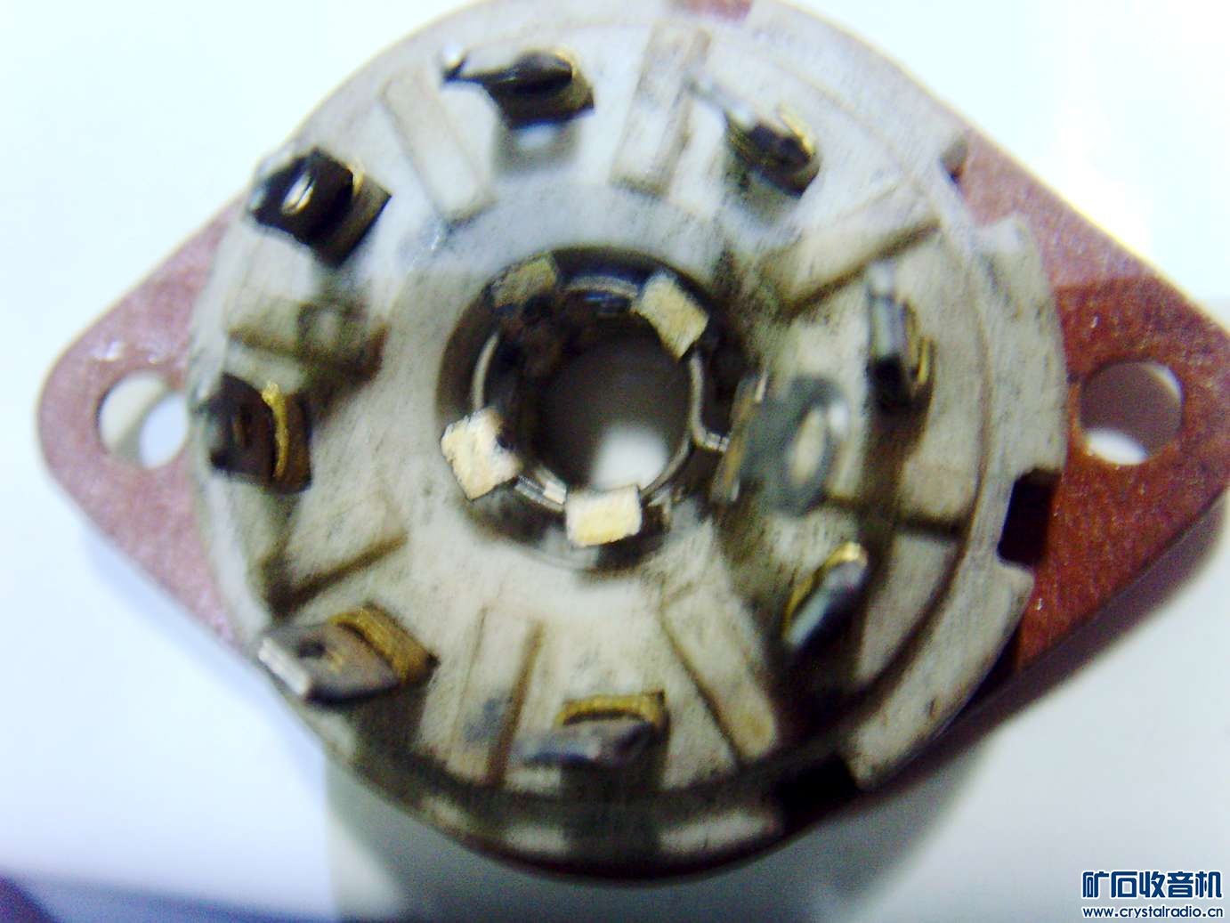

 楼主| 发表于 2021-9-27 06:33:13 | 显示全部楼层
        谢谢!
        底座中心有一圆管,好像是底座的构件,不是电子管脚的中心插件。
发表于 2021-9-27 07:46:48 | 显示全部楼层
管的肚臍大,有卡簧卡住肚臍,座有護腰套很緊,又生銹。加些衣車油,把卡簧移開,不能卡住肚臍才能拔,再試。不過,電路能正常工作,型號也知道,不拔就算了。

 楼主| 发表于 2021-9-28 11:07:15 | 显示全部楼层
        楼上两位说得有理!谢谢!
        4-7脚不通,是EAF42。
