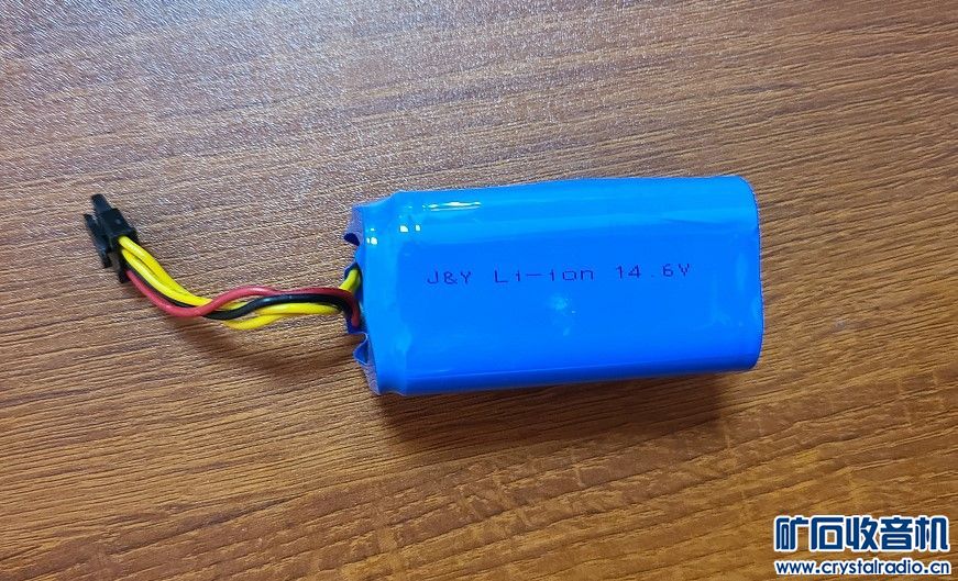

昨天坛子里有出四串锂电池组的,也跟风要了些,从卖家发的图来看,输出线有四条,上网找了一下,没什么头绪,大家帮忙看看,这四条线的作用?谢谢。

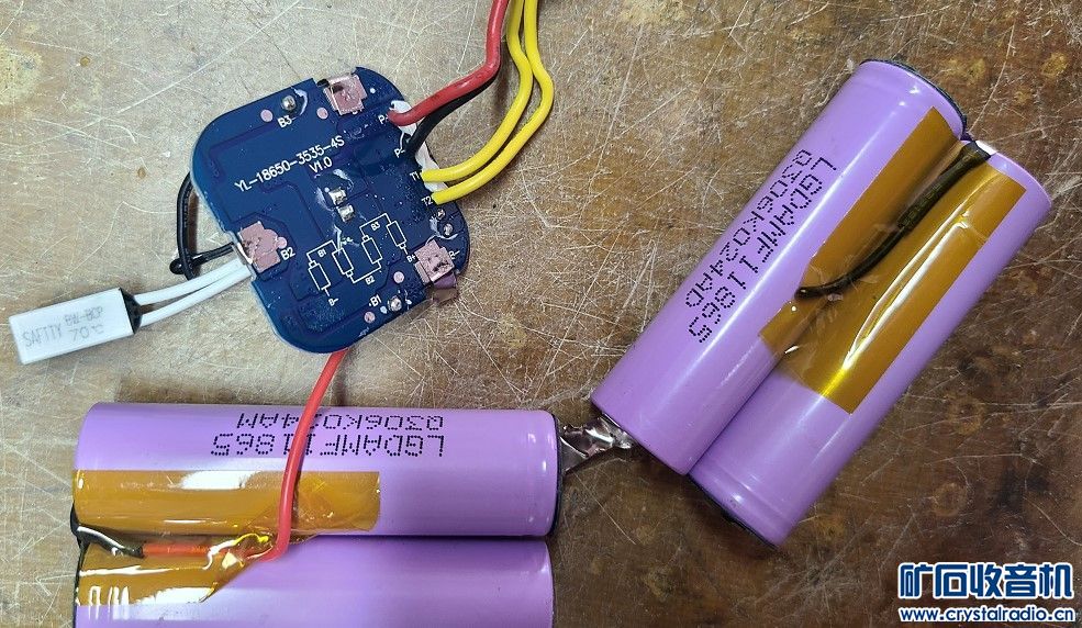

我知道点。一般锂电池组,P+-指输出。B或V指接电池, 比如B-接负,B1。。。B3等指顺序接中间点。B+接正极。

图很清楚,这没问题,但线的定义不清楚啊!我问的是这个。

红黑线是输出,黄线是检测信号线

这个我知道,但里面有两条黄线,标T1、T2的,不知道它们是干啥的。

是检测什么的呢?用的时候如何接线?谢谢。

p+-是正负极的,t应该是设备上通讯用的,单独使用电池看p+-有没有输出,没输出一般要改线路了,t有的表示没有设备是认不到电池的

T不要管它。要不温度不要通讯用。

温度检测。应该是接热敏电阻的。从图上看,它对过热保护还是蛮齐备的,有热敏电阻,还有温控开关。

包含了2个中间链接。
