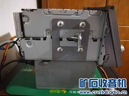

车机改家用 {斯巴鲁傲虎力狮6碟机}
 楼主| 发表于 2021-9-26 17:13:44 | 显示全部楼层
aiz999 发表于 2021-9-26 13:57
前脸梯形 上宽:220 下宽:200  高100
用了很长时间了,因为木工手艺差也没有个外壳,等合适的时候找个 ...
怎么图片发不上去呀?

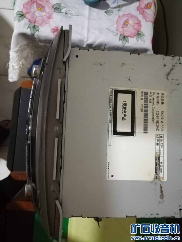

 楼主| 发表于 2021-9-26 17:28:58 | 显示全部楼层
同安石 发表于 2021-9-26 13:11
前脸尺寸是多大?梯形么?外壳怎么弄的?发个机壳上的接线图。那个厂的?
发表于 2021-9-26 17:35:31 | 显示全部楼层
这个可以看到图,下面是电源?上面图也发个。
机器尾线;最右边天线灰色是AM,黑色是FM
 楼主| 发表于 2021-9-26 18:04:02 | 显示全部楼层
白方插头的那把线:两颗黑线是电源负极,红橙黄是电源正极,灰 白 绿 紫是喇叭线,其中白色的是接前左喇叭,灰色的接前右喇叭,蓝色的是后左喇叭,绿色的接后右喇叭。

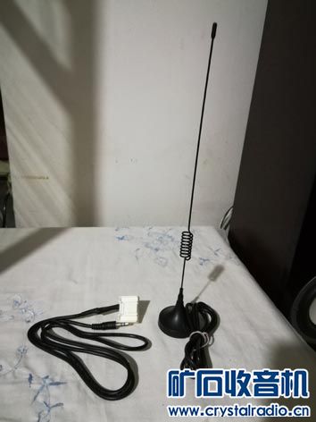

 楼主| 发表于 2021-9-26 18:52:10 | 显示全部楼层
这是机器的AUX信号输入线和收音机接收天线,车机人送的免费没花钱,天线和AUX输入线花了30
