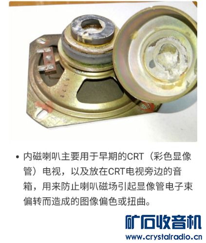

既然喇叭能影响显像管,那么必定能影响普通电子管吧?
如果因为整机结构原因,喇叭磁钢贴着电子管,会有怎样的影响?

电子束飞跃的距离太短,而且屏极是铁磁材料,会有磁屏蔽作用,所以,影响极微小。

   哈哈哈哈,我试过,在正常工作的机子上,用一般磁铁靠近和上下及转一圈前级管,耳朵根本没听到两样,估计仪器能看到变化。
发表于 2021-9-25 19:25:23 | 显示全部楼层
试过用磁铁靠近电眼,确实能影响显示,但对普通电子管的影响就没仔细研究了。

第一,CRT显像管里电子是以束的方式包括聚焦由阴极奔向荧光屏;而电子管里的电子是以电子云的方式散射到屏极、外部强加的磁力线干扰只能对电子束的扫描轨迹产生作用,对全向散射作用非常有限。
第二,两者电极结构不同,CRT电子抢各个电极都是圆筒与环形片状,电子管各个电极大家都知道,而且电子管的屏极通常都包裹了其他电极,你任何加外干扰。屏极是电子流的终点。
第三,即便能够用外磁干扰电子管的电子运动轨迹,那得用多大磁力的磁铁,这个也是未知,外磁喇叭可以说是微乎其微。
第四,CRT显像管电子枪有有阴极,调制极,加速极,第一阳极,聚焦极,第二阳极(高压)等,第二阳极使电子束高速轰击荧光屏而发光,这里看对外界的干扰是非常灵敏的。
第五,CRT显像管外面要加偏转线圈建立电磁场,当然对外加的磁场会有反应,电子管则没有电磁过程。

要注意的是,试验之后电极材料有可能被磁化。不过不清楚屏极温度是否超过材料的居里点,超过的话就没问题了,随便试。

上面说明了几点,请不要误解,磁力对电荷不是没作用,而是遵循洛伦兹力。
