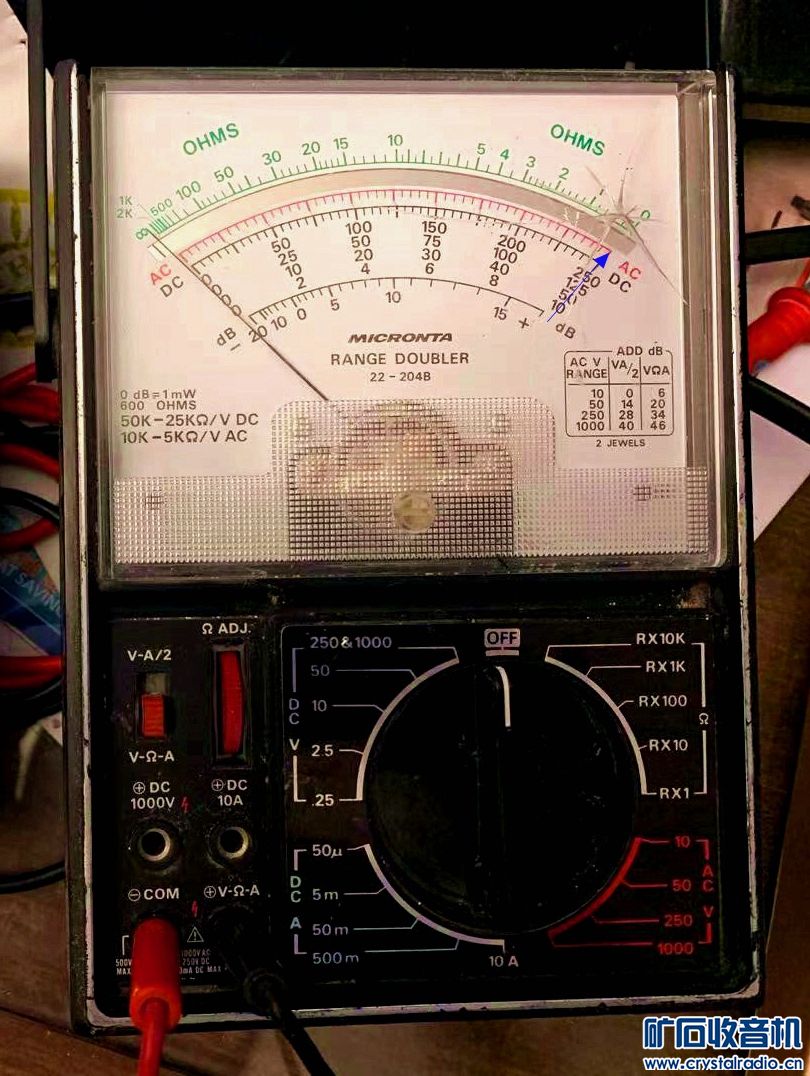

指针表头透明塑料裂纹怎么修复,谢谢
发表于 2021-9-25 10:26:33 | 显示全部楼层 |阅读模式
见下图,谢谢!!

有一种胶水叫UV胶,但不能保证复原如初,因为我也不清楚这种胶水跟表壳塑料的折射率是否一样,只能试一下。想要完全复原,还得换新的

曾经用UV无影胶修复过表蒙,让胶水渗到里面,擦静表面余胶后固化,视觉效果要稍稍好点

主要还是折射率不一样,如果胶水的折射率跟粘结对象一样的话,且胶水渗透到所有缝隙,看起来就会好很多

有机溶剂(丙酮、氯仿)试试,自身粘接

直接修复无痕不可能,只能使用亚克力板部分更换。

淘宝上定做一个重新装上
