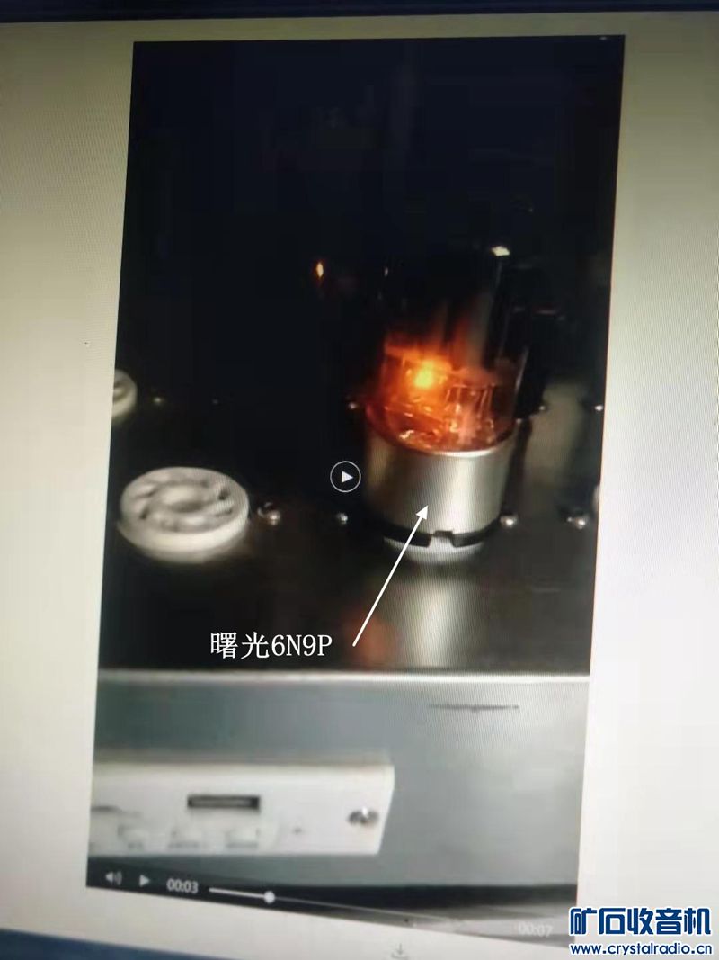

   我装的200B老师的6N9P推6P3P单端,己正常工作4-5个月了,或长或短基本天天听一会,可能是以前没注意还是现在刚好在好与坏的临界点,发现开机瞬间曙光6N9P的灯絲一端象国外管那样,有一闪亮现象,连关连开没有,等15-20分钟后再开又有,用同时购买的另一管代入,並无此象,奇怪了?

管内接触焊的焊点接触问题,也就是我们用电烙铁钎焊不太严重的虚焊(开机打个火就接上,关机后又是接非接,如此重复)。

这个应该是灯丝一端虚焊,接触电阻大,上电瞬间发热厉害,发红。

同样的效果如果是进口管 美其名曰“快闪灯丝”   怎么到了国产管身上就成了 工艺不良???   太TM双标了吧?     早期国产黑白显像管 基本一抓一大把这样的状态。

    问题是我这个是偶然现象,一起买的同批管子没有此状,况且它还是只有一组灯丝亮,其它国产管亦未见有闪光。而进口管(就我手头的管子)是每只都有闪亮的。所以我也认为这是接触不良所致。

一个是有意为之,另一个是工艺缺陷,您认为呢
快闪丝是在灯丝末端焊一截阻值较高的金属丝,可不是靠虚焊才快闪的啊
