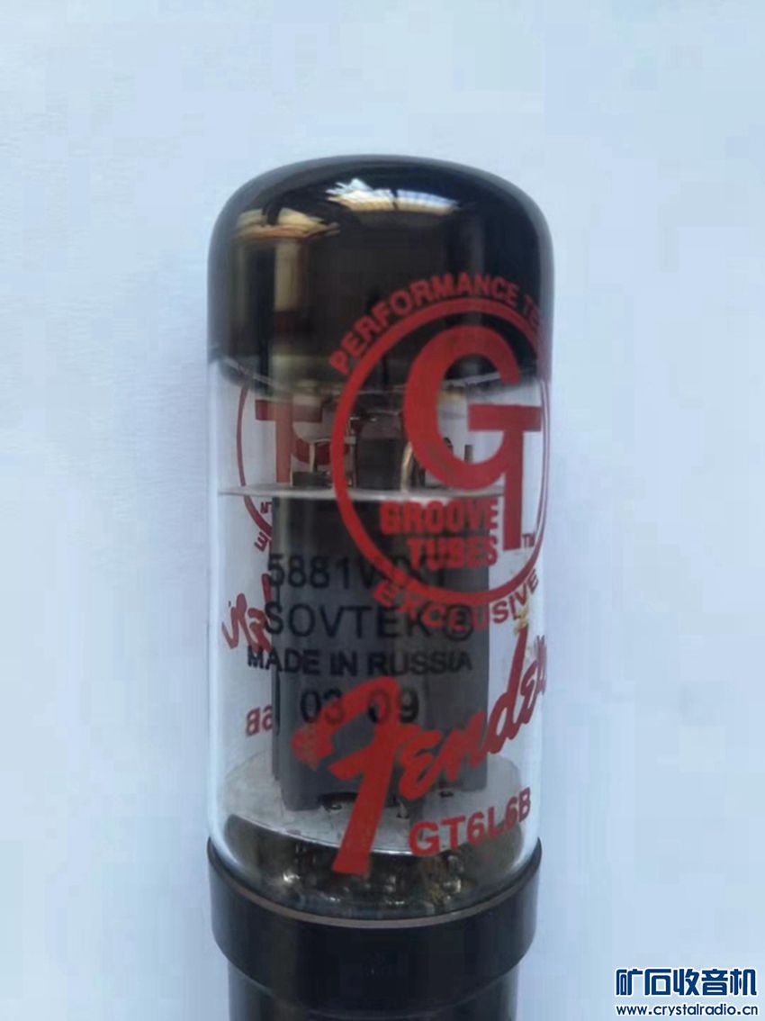

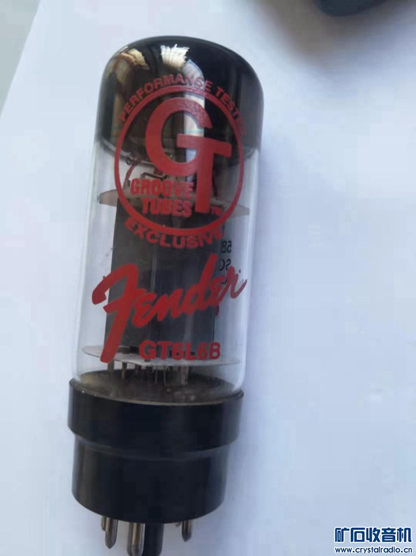

   ×魚上买了一对管子(准备代6P3P),200元,今天到手后越看越奇怪,怎么一个管子会有二个型号?有5881WXT还有GB6L6B,虽说5881和6L6差不多,但它到底是哪路货呢?我只看得懂俄罗斯03年9月份生产,其它什么都不懂,望那位老师给讲解讲解,先谢谢了!

nelec 发表于 2021-9-24 17:18
挂羊头卖狗肉。
那么 GT6L6B是羊头,5881WXT是狗肉?这个狗肉与曙光6P3P可是同一档次?100元一只值吗?

布衣菜饭 发表于 2021-9-24 17:36
看起来好像5881WXT是蚀刻,6L6B是后来油漆印上去的。两个管子参数有些许差异,应该可以互换吧
   谢谢老师解答!请教,什么叫蚀刻?我不懂.还有,此管与6P3P可有一比?

     9楼老师说的有道理。后印的字GB是国家标准的字头,例如GB1856—80《电真空器件的型号命名》它虽然印了国家标准但是并不符合,因为标准中没有6L6的形式,6L6是58年以前的称谓,出台部颁标准后直到国标8L6(救型号)=6P3P(新型号)国家标准。   解释一下GB1856-80  GB——国家计量标准局发布的中华人民共和国国家标准,1856是标准的序号,80是发布的年份1980年。
     你这个管就是6P3P,新管声音会略大些。

这个就是俄罗斯产的 5881 打了6L6的标。
其实二者可以通用。

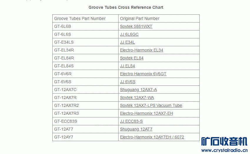

发表于 2021-9-24 23:07:57 | 显示全部楼层
首先说明的是:groove tubes是个电子管贴牌公司(实际公司名称是 Fender Groove),Groove Tubes is not a tube manufacturer这句话的意思是Groove Tubes 公司不生产电子管,也就是说不是电子管制造商,而是从各电子管生产商购进大批量电子管,经过筛选贴牌出售的。
这个Groove Tubes 公司是从电子管制造商买进原管,然后重新贴牌包装出售。
据国外的烧友评价,这个公司筛选出来的电子管,在国外口碑不错。
Groove tubes were founded back in 1979 by Aspen Pittman and have become one of the most respected valve brands in the world.
命名方式是以Groove Tubes 的首个大写字母为开头GT+型号
12楼的版主说的GB,应该是被楼主写错误导了。
我给一个连接大家看,里面有贴牌型号与原产型号对照表
https://www.thetubestore.com/tube-brands/groove-tubes

老眼昏花,把个GT-6L6看成了GB-6L6, GT的意思是直棒管,G的意思是茄子或葫芦管。
