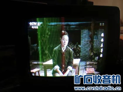

一台14寸老彩电出现图中横竖线,是哪里的问题

发表于 2021-9-24 15:38:24 | 显示全部楼层
图片太小了
 楼主| 发表于 2021-9-24 16:26:00 | 显示全部楼层
就是靠左侧有近10公分的绿色竖线,靠右边有3公分宽的红色竖线,但屏幕下边正常。
发表于 2021-9-24 16:37:37 | 显示全部楼层
竖着的回扫线还真没见过,横着的好解释,是场消隐电路故障

 楼主| 发表于 2021-9-28 09:15:04 | 显示全部楼层
liwj113 发表于 2021-9-24 16:50
这类老机器,主板还是拆卸下来,用热水加洗洁精彻底洗澡,漂洗干净后干燥彻底,替换掉老化的电解电容,焊点 ...
好的,试一试,谢谢!
