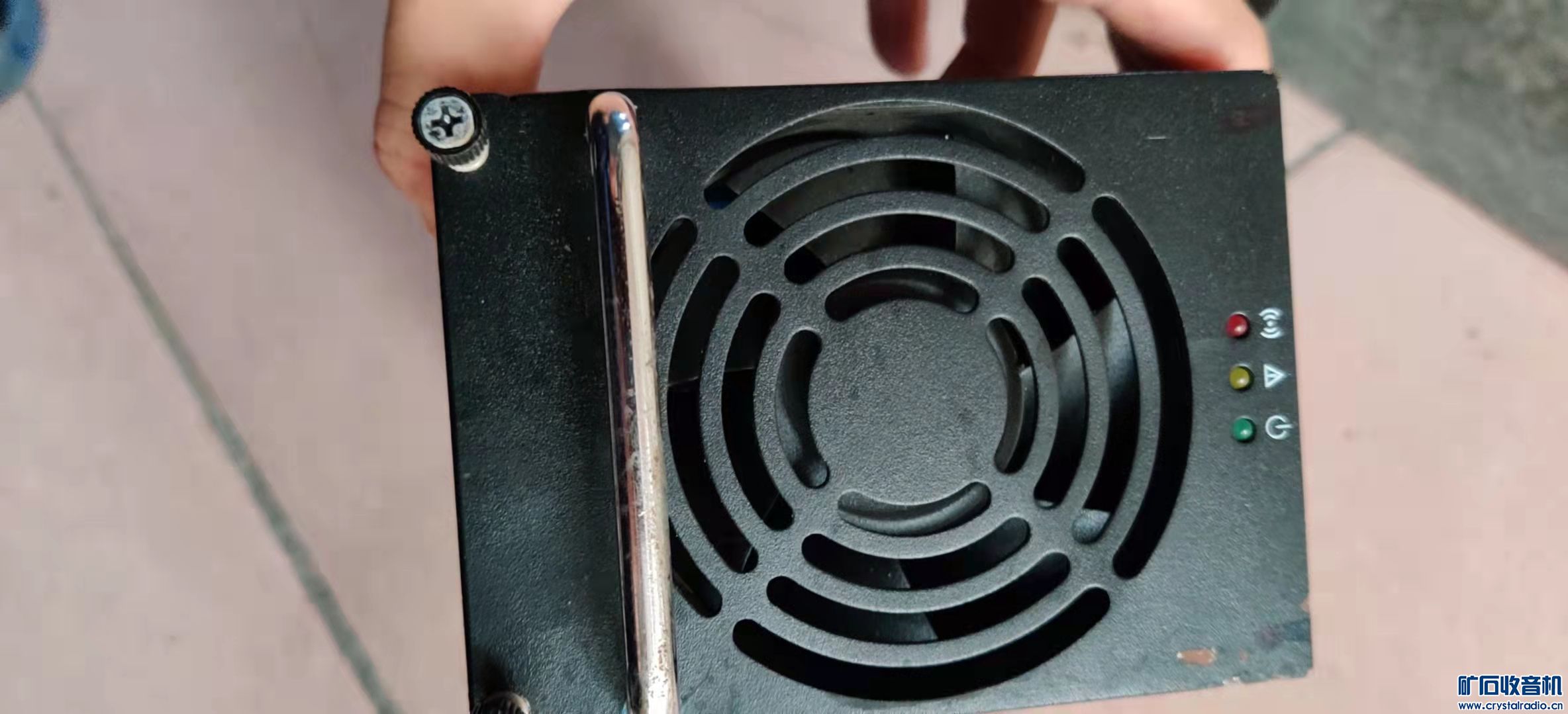

接电灯亮测量没有输出电压,应该短接哪两个?能不能改可调。

接电灯亮测量没有输出电压,可能有短路,正常上电,保护灯泡亮一下就灭了。

数据线信号一般是兼容5v的,用一个5k左右的电阻,即使是一端为+5v,一端为信号,也不会有损坏。可以用个5k电阻两两连接,16根线,一共120种组合

找出共用负极,用表量哪个针有电压,就知短接试试
 楼主| 发表于 2021-9-28 18:43:30 | 显示全部楼层
下面那五个大插头有一个是5伏电压。

16根线估计有空的,打开看看,有的是地线 有的是电源挑剩下的没几根,在试就简单多了
