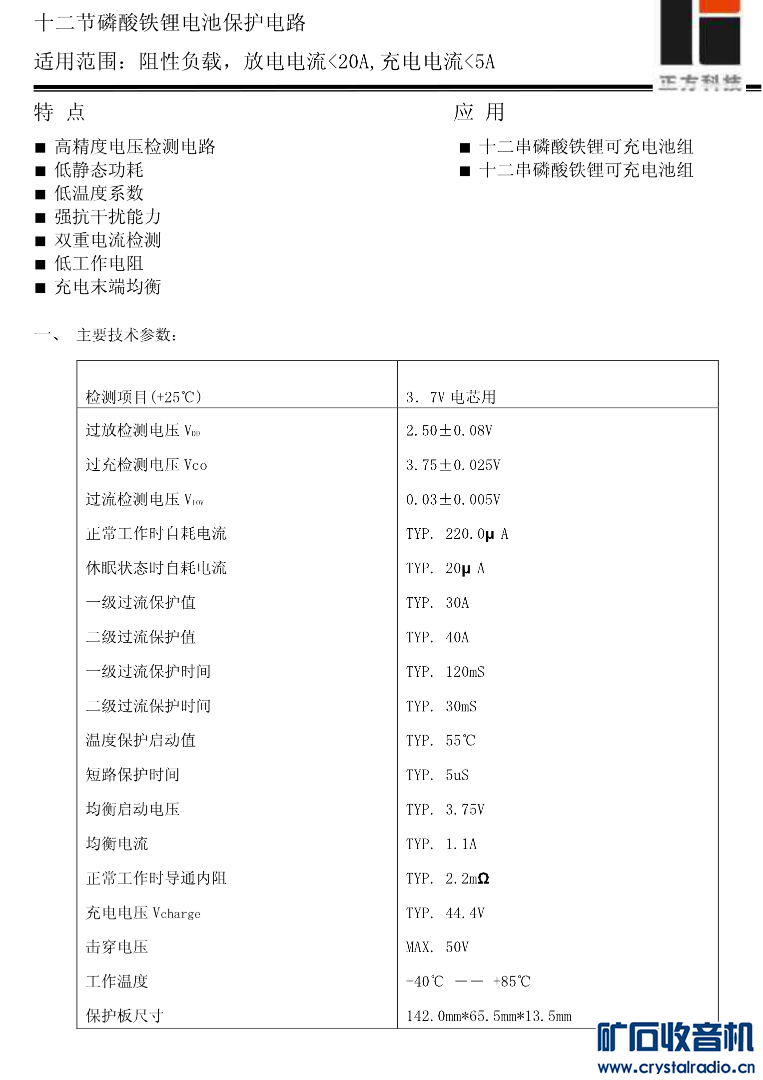

 楼主| 发表于 2021-10-2 14:35:41 | 显示全部楼层
麦天 发表于 2021-10-2 12:48
低端保护板主要功能还是防过充过放,大电流主动均衡价格不便宜,差电池不配用,好电池又用不到。
大电流主动均衡板好电池用不到,这个不敢苟同。要是这样就应该没有这种产品,不过差电池用的也有好点的均衡板。郑州方正科技公司09年就出过套件36V12串均衡电流1.1A

 楼主| 发表于 2021-10-2 18:08:18 | 显示全部楼层
伤泪无痕 发表于 2021-10-2 15:00
有主动均衡1--10A的保护板,就是贵三个字。如36V的主动均衡板放电时,1.1A均衡电流,就算是全程电 ...
你没有看到启动均衡电压3.75V吗,这个保护板是被动均衡,只有在充电末期才启动。
