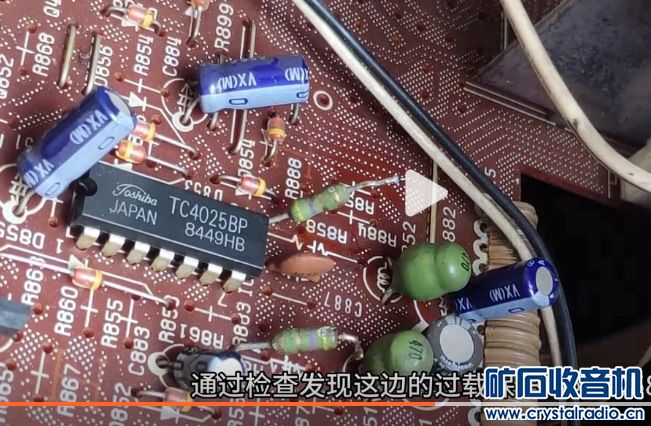

夏普939电机问题,并求清晰电路图。

939是通过机芯开关控制电机的,但是机芯开关控制的是负极~
不对不对根本就不是控制负极而是控制调速电路。。。。

939电机和普通的不同,拆开里面你也修不了,里面集成电路是封装密封成一体的

还有检查电路板上的限流电阻,

买的电机和原电机接线方式可能不一样,以前换过,有点印象

939的电机控制方式和普通双速电机控制方式不太一样,Q851和Q852控制电机的启停,二者导通,电机停转Q853,Q854控制电机的常速和倍速。所以用普通双速电机代换要改动一下电路。
