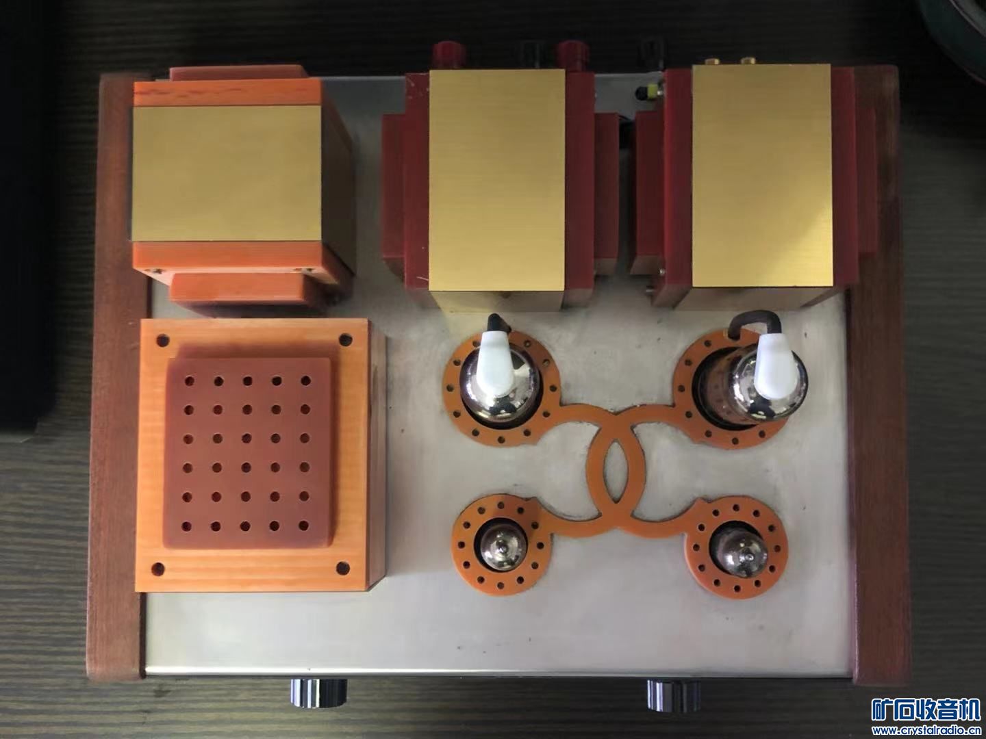

        前些天发了一帖,初装配,没有装饰,今天花了点时间,美化了一下,顺眼不少。图来了。
欣赏了,真漂亮。
一个小小的建议 铝壳电阻想办法直接固定在金属机壳上,以利于散热,不要紧靠电解电容。

 楼主| 发表于 2021-9-23 23:53:10 | 显示全部楼层
海河 发表于 2021-9-23 22:40
欣赏了,真漂亮。
一个小小的建议 铝壳电阻想办法直接固定在金属机壳上,以利于散热,不要紧靠电解电容 ...
谢谢版主提醒,这个真没细考虑,那个阴极电阻挺热的,只考虑引线少些,没考虑长时间会对电容不利。
