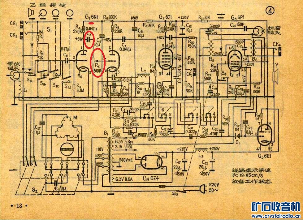

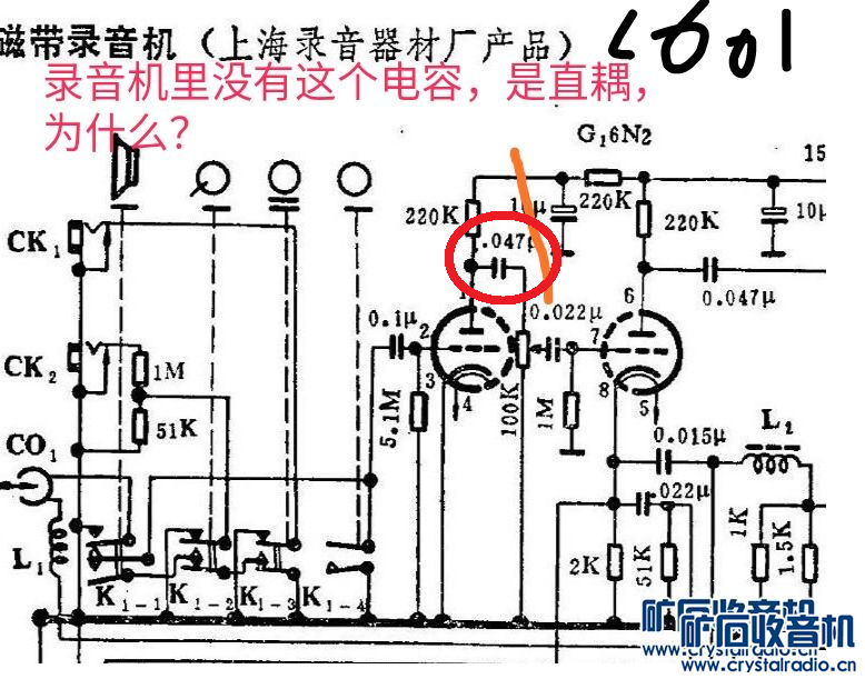

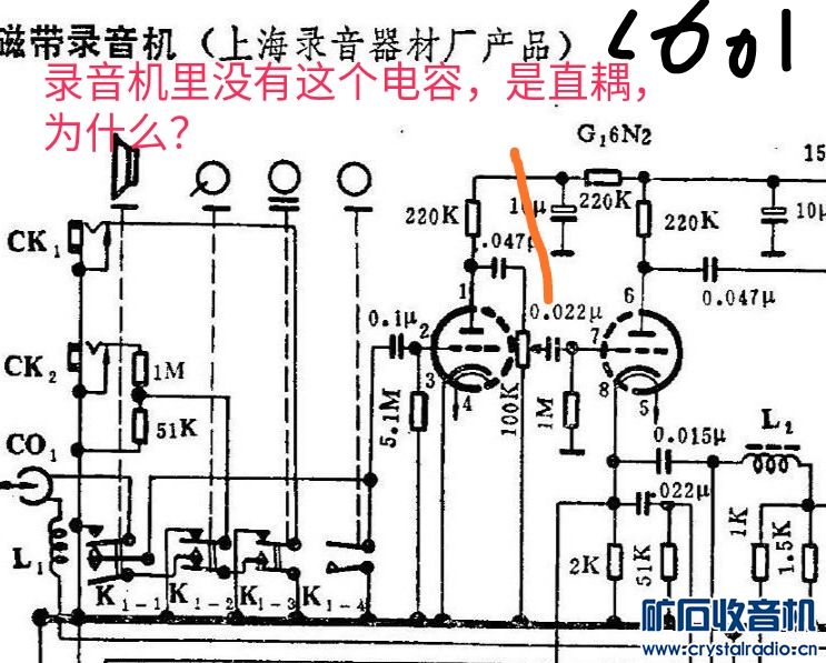

L601开盘机里音量电位器中心接头交联电容0.022uf,电路板上没有(没有修理过),是直连的不知啥原因,求老师们讲解。接与不接有区别吗?谢谢!

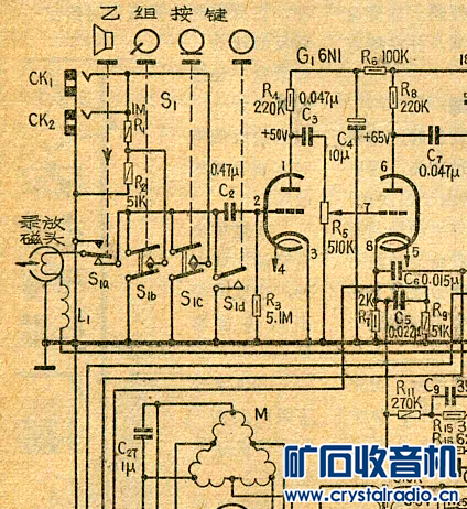

因为电位器输入端有隔直电容。
发表于 2021-9-22 18:45:46 来自手机 | 显示全部楼层
没有零二二,还有零四七。为啥省了去,不用也可以。

不是直耦,你没有看清楚级间还有个0.047的电容呢。你看看这个L601的图。

这个电容可以省略。
用的话,调节电位器更不容易产生沙沙声。
5楼图中的接法不好。因为电位器会接触不良,这样管子的栅极会悬空。1M电阻千万不能省。

       这个图是上海录音器材厂文革后的产品电路图,楼主的录音机就是用的这张图(见楼主的提问在一楼)。现有资料里的电路图是该厂的前期产品。你仔细看看这个收音机的音量控制,再给你个L601后期产品电路图,我想该厂的工程师扪不是吃干饭的,况且是已经在社会中用了几年的产品。
