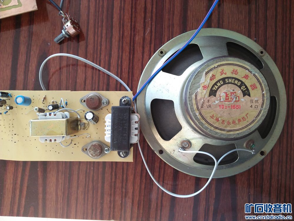

锗管带输入输出变压器低放比较芯片低放音质

发表于 2021-9-22 23:46:54 | 显示全部楼层
你的环路负反馈,都被220U短路了
发表于 2021-9-23 00:01:01 | 显示全部楼层
输入推动牛好像太大.....输出牛似乎太小.....2牛各自变比,又是多少?....各管的静态电流....

 楼主| 发表于 2021-9-23 05:47:53 | 显示全部楼层
whyljh3333 发表于 2021-9-22 23:46
你的环路负反馈,都被220U短路了
是电路图画的有误,实际连接没错。

 楼主| 发表于 2021-9-23 09:12:44 | 显示全部楼层
好不容易又找到一只3AD6,两只基本上配对了,失真明显好转,又录了一段视频:

发表于 2021-9-23 09:43:09 | 显示全部楼层
比第一次好多了,有了锗管功放的味道了。同意38楼的意见,在声音还原这个领域,技术进步后未必是令人喜欢声音,当然得除了最早期的那些初级产品外。比如黑胶&CD,电子管功放&晶体管功放。楼主这个比较,如前所说第一次的晶体管放大部分没有调试在最佳状态,而集成功放只要按照图纸连接即为符合厂家规范的最佳状态,两者比较并不公平。如果这样来比较——随便找上一堆晶体管也不测试也不配对,做成OT/C/L形式,也可说是集成功放的雏形,然后和有变压器的比较,那么前者会不会正常工作都是问题了

发表于 2021-9-23 11:05:39 | 显示全部楼层
别人盲听还是第二段好
我说说的的观点,无论第一段还是第二段都有一种类似切顶或者被压缩的感觉,是不是你接收那个电台有过调制的可能或者接收部分过载?三洋LA4440不应该有这种味道。

 楼主| 发表于 2021-9-23 16:29:24 | 显示全部楼层
换上了过去的大口径2W的飞乐老扬声器,觉得声音清透了不少。音量大小相同时,所需驱动功率小了很多。

发表于 2021-9-23 21:49:17 | 显示全部楼层
几段视频都试听了。感觉飞乐喇叭正常放置声音应该可以更好。
