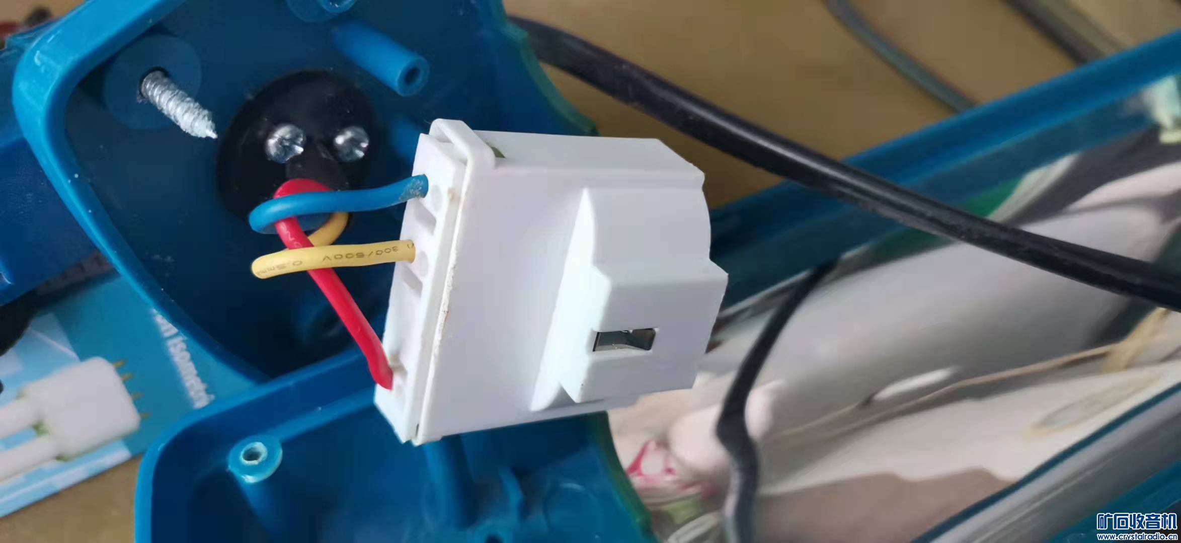

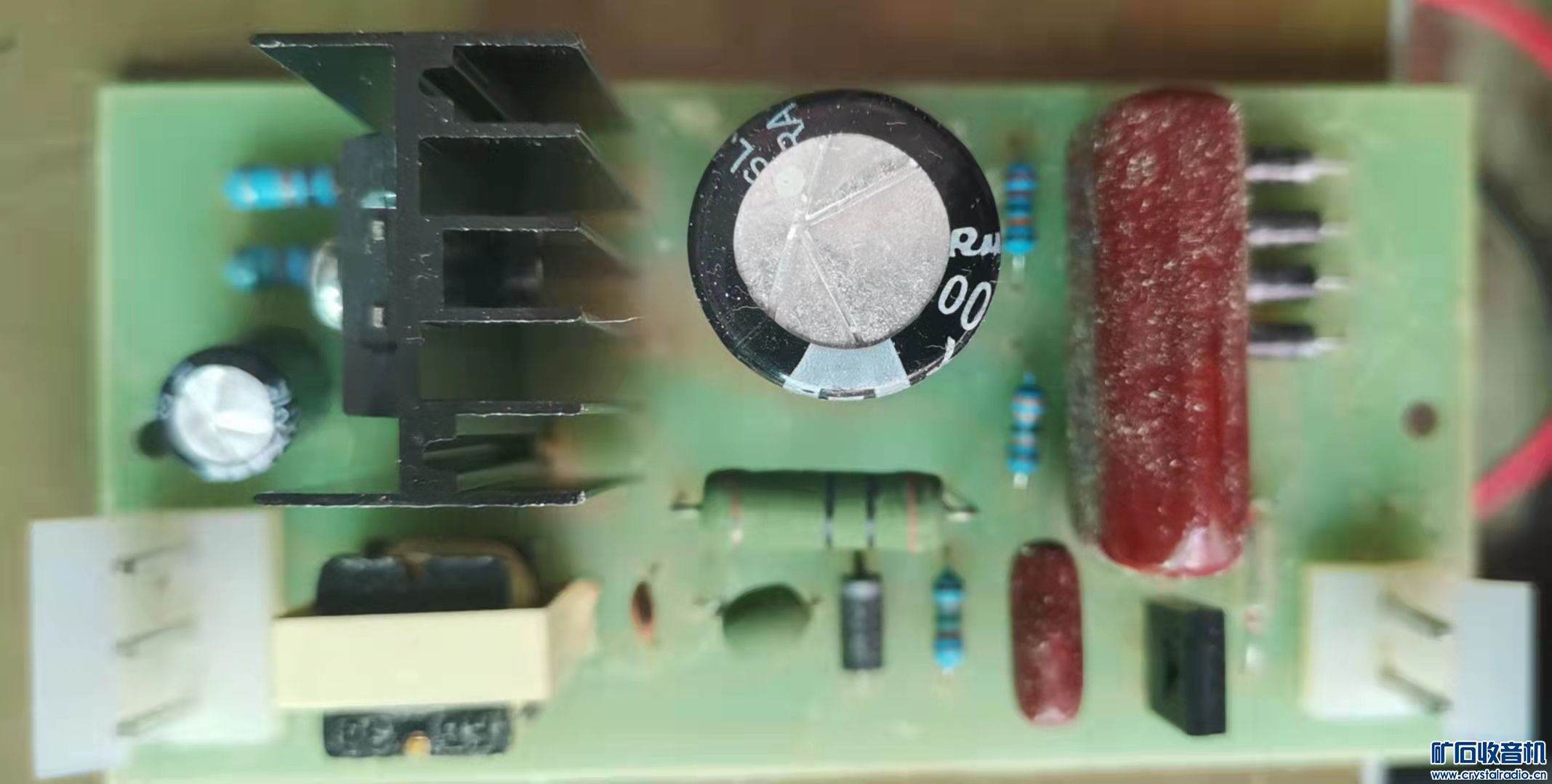

使用旧灯管时闪烁,换新灯管只有根部亮。看起来是电路板有问题了。
请教:
1,此电路的工作原理。
2,检修从何处入手。
发表于 2021-9-22 14:31:46 | 显示全部楼层
发表于 2021-9-22 14:52:57 | 显示全部楼层

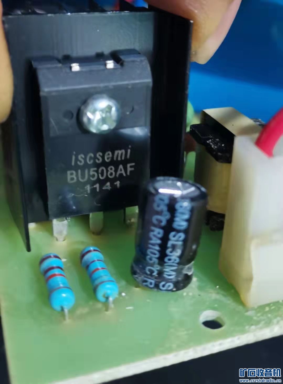

这管子功率够大的呢
电容拆下来挨个查,看着像是阻容降压,直流低电压推变压器或者电感
CBB电容先检查,然后那个大电解

这个电路板到灯管只有2根线吗?
发表于 2021-9-22 16:10:47 | 显示全部楼层
是不是灯管里的谐振电容出问题,在灯管一端的塑料里。
 楼主| 发表于 2021-9-23 14:19:20 | 显示全部楼层
twsg 发表于 2021-9-22 15:04
这个电路板到灯管只有2根线吗?
是三根线。

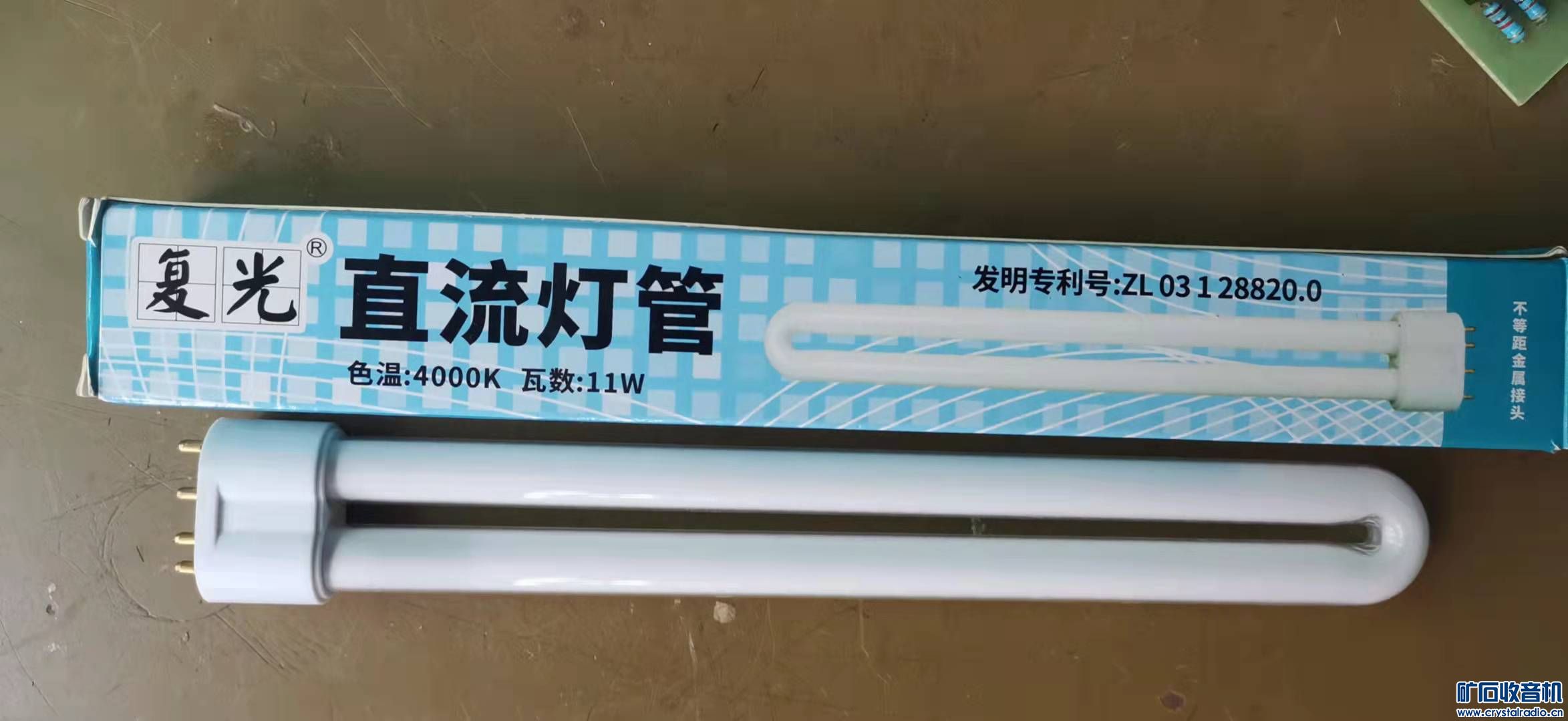

所谓专利产品,四百多元。灯管有四只间距不等的脚,三根引线。
发表于 2021-9-23 14:35:00 | 显示全部楼层
三根线的还真没见过,只见过2根线和4根线的
一般来说,两根线的启动电容在灯管里面,四根线的启动电容在线路板上
启动电容相当于日光灯管的启辉器,这个电容的大小会影响节能灯的启动,电容太小,不易启动,表现为不停地反复启动,电容太大,会造成灯丝电流大,灯丝处发热,甚至启动后灯丝发红无法启动
 楼主| 发表于 2021-9-23 14:37:36 | 显示全部楼层
一般来说,两根线的启动电容在灯管里面,四根线的启动电容 ...
这款是所谓直流灯,无闪烁。
发表于 2021-9-23 14:47:03 | 显示全部楼层
szlz61 发表于 2021-9-23 14:37
这款是所谓直流灯,无闪烁。
我还真的是第一次见这样的直流灯管,修好了科普一下
发表于 2021-9-23 15:37:08 | 显示全部楼层
检查下棕色大电容旁棕色小电容
